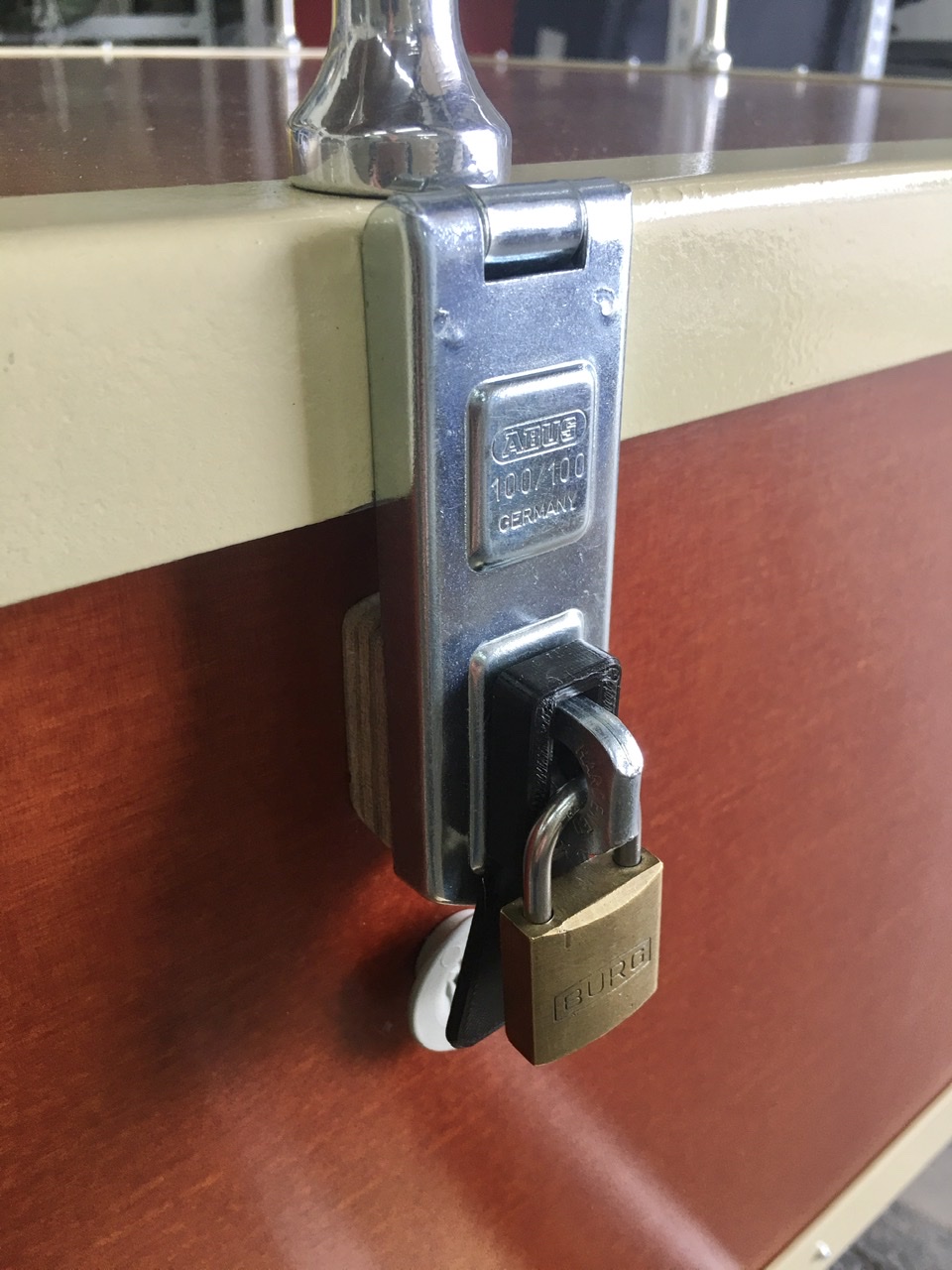

Noch ein Beispiel dazu von vor Tagen: Ein Klapperschutz für das Vorhängeschloss von meinem Anhänger.
3D-Druck ist nichts mystisches und eine fantastische Möglichkeit, SELBER und flexibel Teile zu fertigen. Notwendige Software ist für den Privatgebrauch kostenfrei im Web zu laden oder als Zugabe beim 3D-Drucker dabei.

Hallo Alexander,
grundsätzlich ist die Druckgeschichte ja ne tolle Sache.
Meine Erfahrung mit gedruckten Teilen ist aber was Festigkeit angeht eher negativ.
Wie ist denn der aktuelle Stand der Technik, lässt sich die Zugfestigkeit in N/mm2 beziffern
Beiträge: 6662
Hallo Ralph,
schrauberger hat geschrieben: ↑27.07.2020 05:22Wie ist denn der aktuelle Stand der Technik, lässt sich die Zugfestigkeit in N/mm2 beziffern
Den billigen FDM Druck mit Thermoplasten würde ich nicht für's Auto einsetzen
(Temperaturbereiche für Automotive rechnet man -25 bis +80 Grad - 3D Druck ABS wird bei um 90 Grad schon weich, klassisch bei 200 Grad)
Besser den SLA Druck mit flüssigen Kunstharzen (per Licht ausgehärtet) oder SLS (per Laser ausgehärtet).
Es gibt natürlich auch noch 3D Drucker aus der Industrie - aber dann nix preislich für die Hobby-Garage.
Zugfestigkeit in N/mm² bzw. MPa z.B.
ABS per FDM Druck: 30–33 (traditionell hergestellt ohne 3D Druck: 40)
Nylon per SLS Druck: 48 (traditionell hergestellt 70)
spezielle 3D Druckstoffe per SLA: bis zu 55
(Vergleichsmaterialien: Edelstahl: 1000 - Alu: 200 - 450 - einfaches Holz: 40 - Zinn: 15)
Wir nutzen es in der Firma nur für Prototypen Handmuster... nix was halten muss.
Mir fehlt bisher ein günstiger guter 3D-Scanner, um komplexe Oldtimer-Teile nicht tagelang erst nach-konstruieren zu müssen.
Vieles baue ich mir derzeit klassisch schneller und billiger und fester(Alu/Edelstahl/Nylon)/weicher(Gummi)... noch... mal sehen was die Zeit bringt...
finde es schon sehr interessant... :gut: und warum nicht einen eigenen Fred aufmachen für erste Erfolge...
