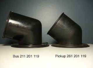

der Winkel schaut irgendwie komisch aus. Kann es sein, dass das eine Manschette für Doka und Pritsche ist? Die haben einen anderen Winkel.
Rüdiger

Da hat der Stephan Recht, der Winkel ist von/für eine Pritsche oder DoKa.

keine Ahnung, ich hab ne Tankklappe. Aber hier ist ein Vergleichsfoto ausm Netz

Hab eher ersteren.
