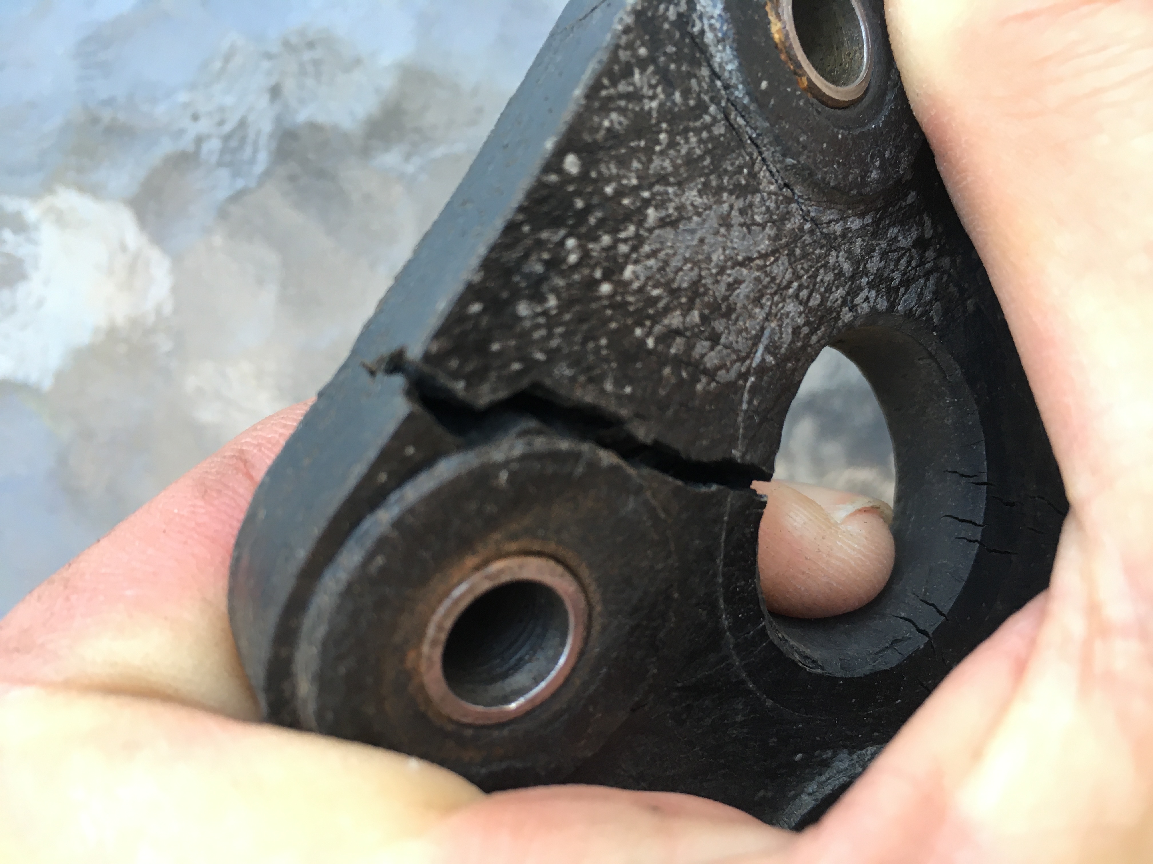

Ich habe bei mir leider auch die "Premium Qualität" verbaut. Jetzt habe ich mir bei Autoteile Ehring einen "Sehr guten Nachbau wie Original: MIT Gewebeeinlage und NICHT elektrisch leitfähig" bestellt, auf dem Foto ist das Originalteil mit VW-Logo.
Mal sehen, was ankommt, ich werde berichten. Das Original habe ich noch da liegen, recht rissig, aber man kann es nicht durchknicken.
Der Riss ist auf der anderen Seite an derselben Stelle, die Scheibe hält aber noch fest zusammen. Ich gehe davon aus, dass da Gewebe drin ist, auch wenn ich nichts sehen kann.
