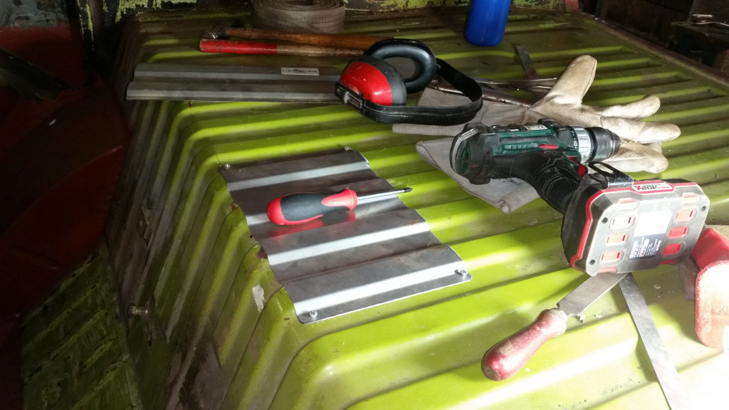

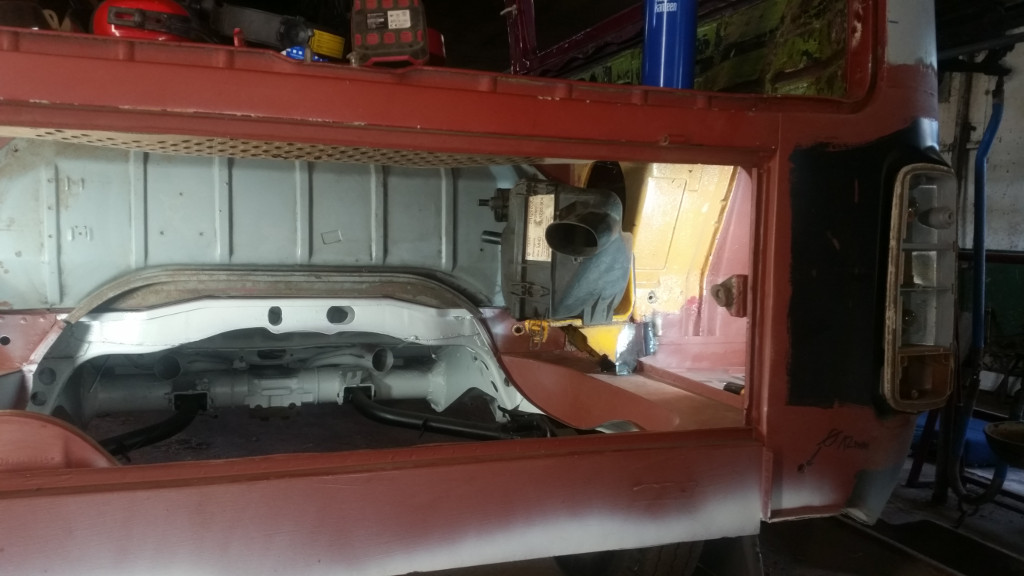

ich habe den Luftfilterhalter eingeschweißt. Dieder wurde irgendwann mal im Zuge eines Umbaus auf Typ4 rausgeschmissen.
Für den Luftfilter des Einspritzers wird dieser aber wieder benötigt. Danke für alle, die mir Bilder geschickt haben, wie dieser korrekt sitzt.
Ansonsten habe ich noch für das hässliche Loch zum Tankgeber begradigt und einen Deckel aus einem Stück Laderaumboden gemacht. Sieht schon gleich viel ordentlicher aus.
Für mehr hat es leider nicht gereicht... es war einfach zu warm.

sieht interessant aus. Hat den Vorteil, man kann es mit Dichtmasse einsetzen und damit ist der Tankraum wieder völlig dicht. Bei dem einfachen Abdeckblech werde ich mir da noch etwas bezüglich der Abdichtung überlegen müssen. Aber ich hatte noch das Blech übrig, da ich ein paar Löcher wegen der früher verbauten Standheizung verschließen musste. Da "fiel" das quasi mit ab.
