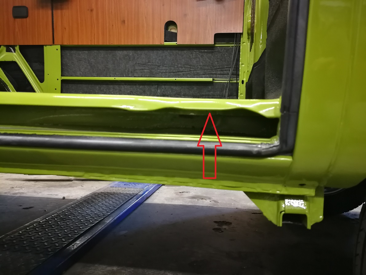

ich hätte noch eine Idee, warum Deine Tür nicht richtig schließt. :)
Zu Beginn dieses Threats schreibst Du davon, dass Dir die Feder am Bügel hinten sehr stramm vorkommt und sie schwer hinten einschwenkt. Vielleicht ist ja gar nicht die Feder zu stramm, sondern die Tür blockiert vorne an der B-Säule und kann nicht weit genug nach vorne fahren, sodass sie hinten schwergängig eindreht.
Im Schlitten der Schiebetür ist ein Haken, der die Tür im Moment des eindrehens einrastet, um den Drehpunkt zu definieren damit die Tür nicht gegen die C-Säule knallen kann, wenn sie vorne durch Jacken oder gar Hände blockiert wird. Der verbogene Dichtungskanal auf deinem Bild deutet ja schon auf eine Kollision in der Vergangenheit hin.
Haken zur Arretierung des Drehpunktes vom Schlitten.
Wenn Du jetzt die Schiebetür langsam schließt und versuchst sie hinten "rein" zu drücken, beobachte mal bitte, ob sich da Spannung an dem Haken aufbaut, er also die Tür in Fahrtrichtung fixieren muss, damit es keine Kollision gibt.
Dadurch, dass Deine Tür hinten zu hoch sitzt, glaube ich, dass Deine Tür vorne unten im Rollwagen blockiert. Die Wucht des schließens hebt sie dadurch hinten hoch, weil sie oben weiter "fahren" kann und unten bleibt sie stehen. Dadurch wird die Tür verspannt, wird vorne nicht weit genug rein gezogen und hinten an der C-Säule baut sich eine Spannung auf, die von dir als hohe Federkraft empfunden wird und gegen das Einrasten im Schloss wirkt.
Rollwagen Höhenmaß / Stichmaß der Rollen
Stelle wo der Rollwagen evtl. blockiert.
Das Höhenmaß der unteren Schiebetürschiene kann durch Korrosion zwischen den Blechen schmaler werden, wenn die Blechdopplung aufquillt. Dann klemmt die obere Rolle des Rollwagens gegen die untere Rolle und bremst die Schiebetür unten aus. Auch zu viel Farbe an dieser Stelle kann das verursachen. :cry:
Versuch als 2. Test mal mit dem Rollwagen alleine in der Hand durch die Schiene zu fahren, um dem Übeltäter auf die Spur zu kommen :jump:
