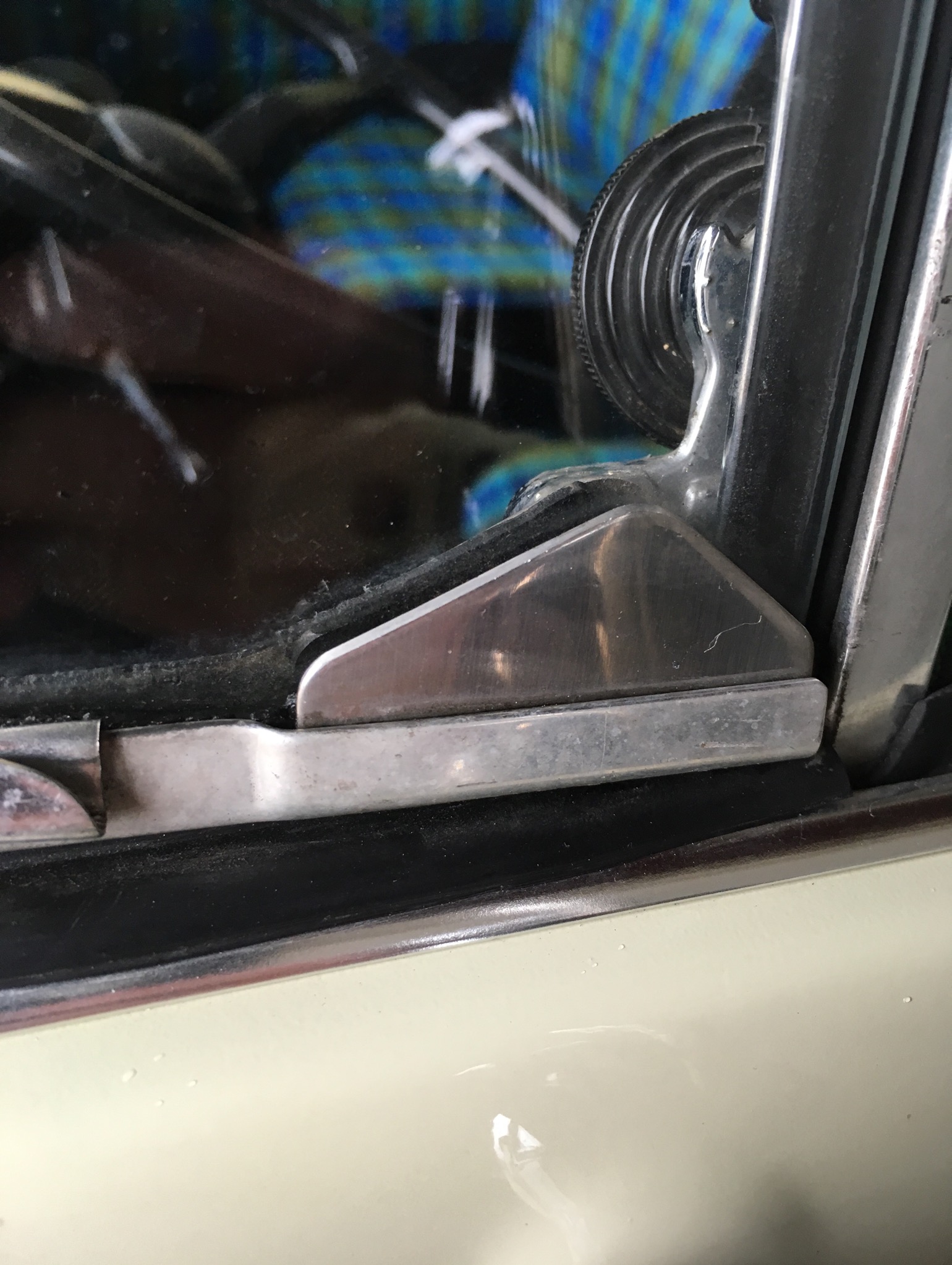

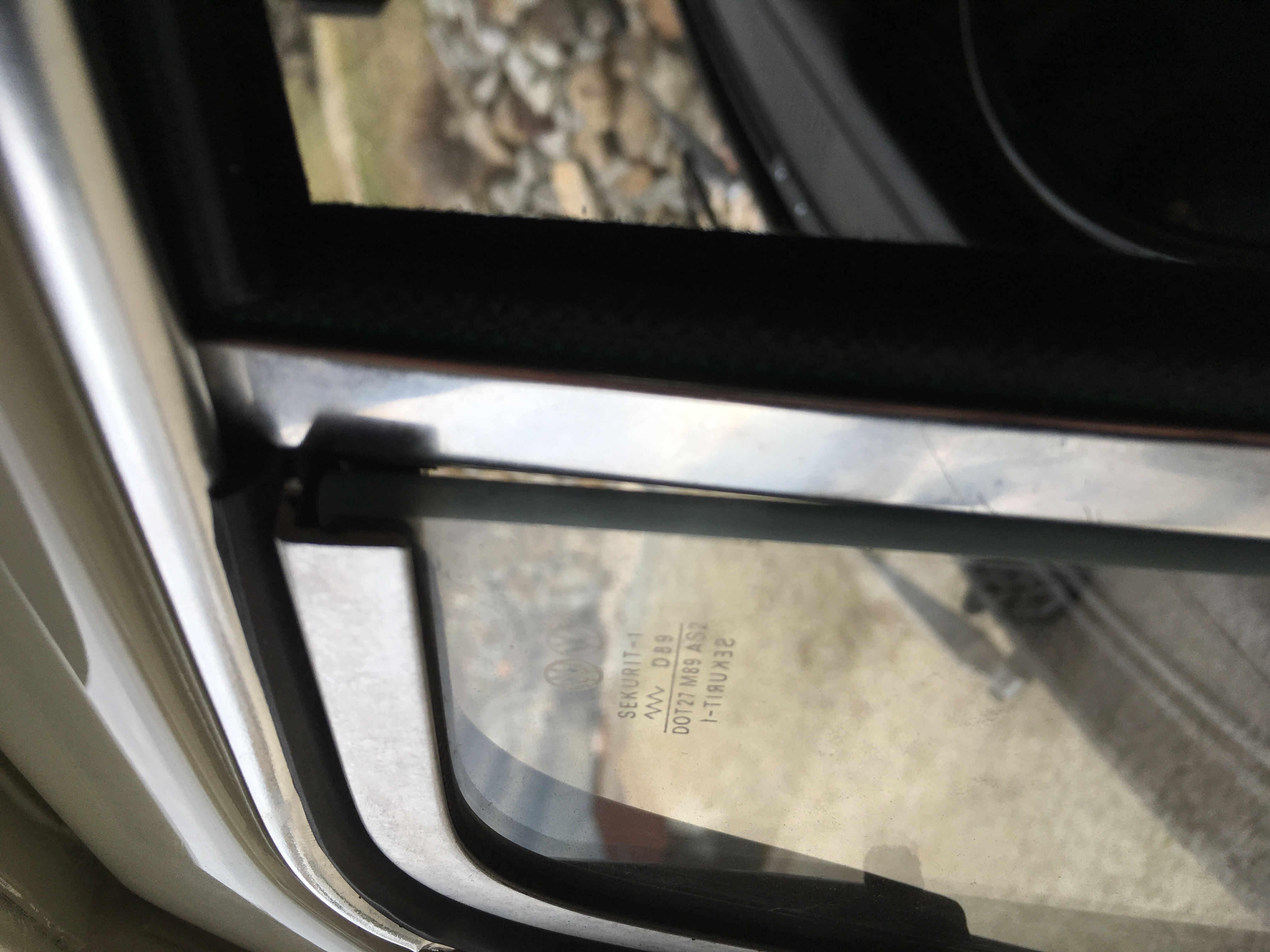

nun habe wieder mal eine Frage zu unserem Bus.

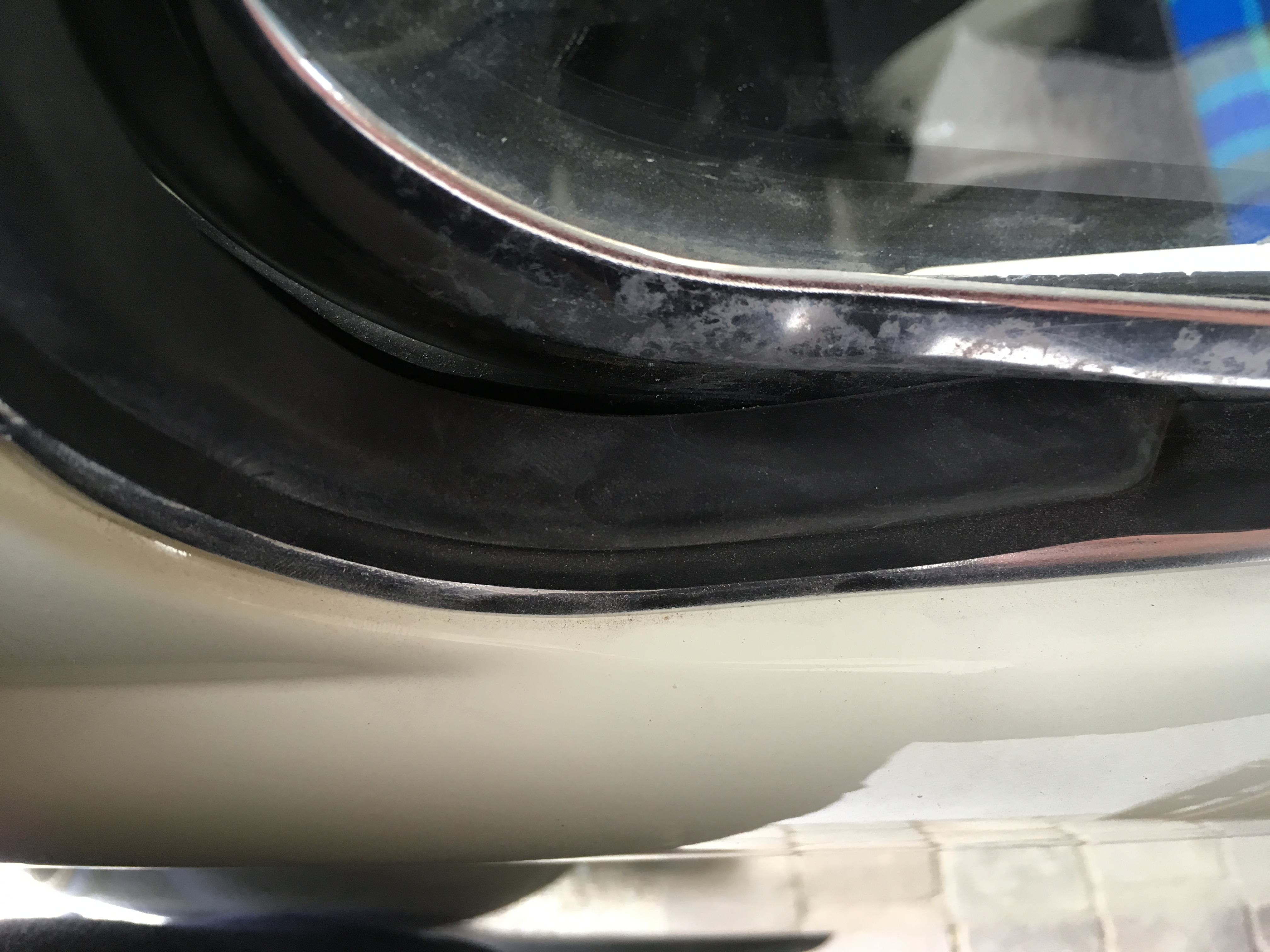

Gestern ist mir aufgefallen das dass Dreiecksfenster auf der Fahrerseite nicht ganz abdichtet. Das Fenster macht trotz neuer Dichtungen oben und unten einen Spalt, sprich bei Regen würde Wasser eindringen.
Rechts ist alles super,obwohl alles gleich verbaut wurde.
Ist hier evtl. was verbogen oder wurde beim Einbau doch ein Fehler gemacht?
Anbei mal Bilder davon.
Mit Gewalt gehts ein bisschen besser zusammen aber immer noch nicht richtig.
Grüsse Manuel

Hallo Manuel,
wir wissen ja nicht was Du wie zusammengebaut hast oder vergessen hast,
aber schau mal in diesen Workshop-Fred: https://forum.bulli.org/viewtopic.php?f=7&t=3001
(Marc hatte da 09.04.2011 auch so eine kommische Dichtung, wo das Fenster nicht schloß - Auflösung dazu hatte er nie geschrieben - vielleicht andere Dichtung kaufen?)
Sieht irgendwie schräg zum Rahmen-Steg aus (Bild 2)...

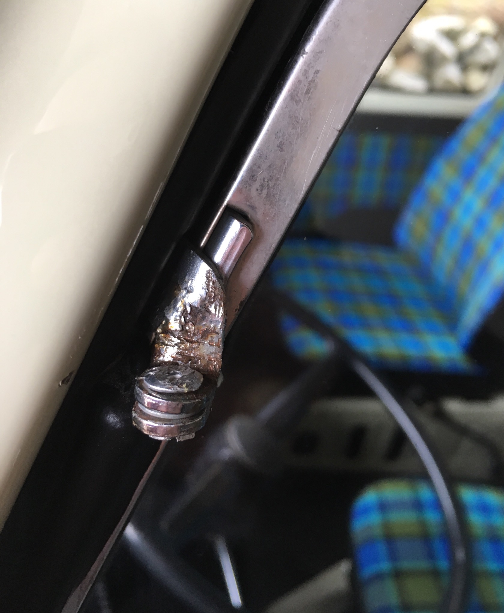

ist der Aussenniet und dessen Halter noch an richtiger Stelle und fest am Rahmen?
Viel Erfolg & Grüße,

Anbei ein Bild vom oberen Halter mit Niet, sieht hier sehr ramponiert aus, rechts ist es besser.

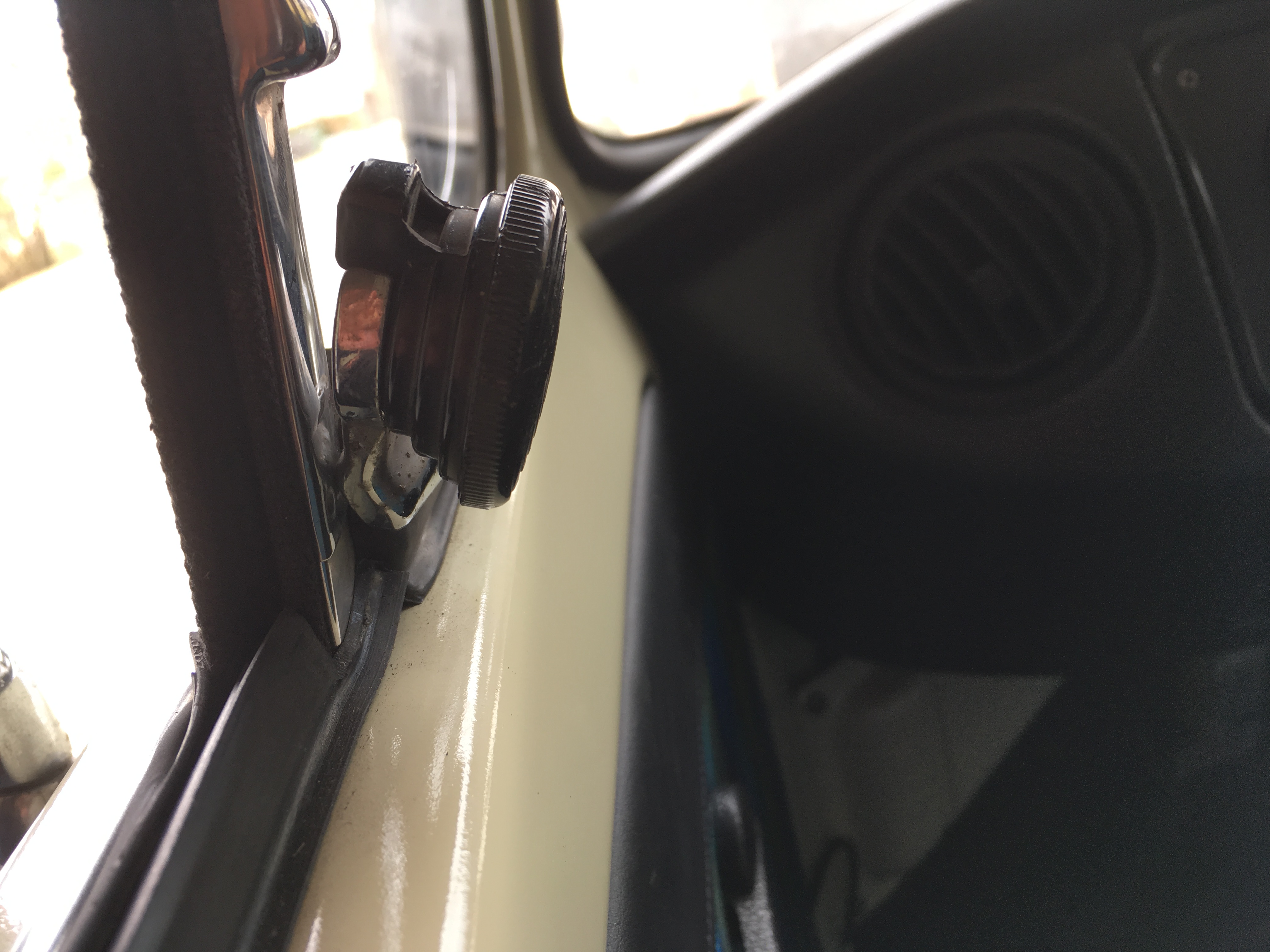

Mir kommt es so vor, als ob das Fenster beim Reiber nicht so weit zum Fahrzeuginneren kommt. Das klappt rechts besser.

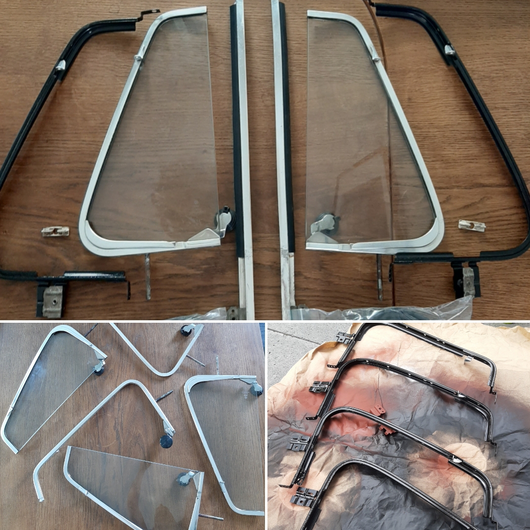

Woran scheitert es denn? Ich habe in den letzten Wochen einiges an Teilen gesammelt und überholt. Wollte nämlich meinen beiden Bussen diese Fenster gönnen. Ich habe allerdings wenn es sich vermeiden ließ die Chromrahmen nicht von den Scheiben getrennt. Diese Dichtung zu tauschen habe ich noch nicht geschafft. Werde mir auch so einen Rahmen bauen. Zwar sind die Dichtungen zwischen Glas und Chromrahmen teilweise rissig, aber da die Busse ja meist im Trocknen stehen, mache ich mir da keine großen Sorgen. Einem Regenschauer halten die schon noch stand.
Ich habe auch noch einiges übrig an Teilen. Brauchst du was?
