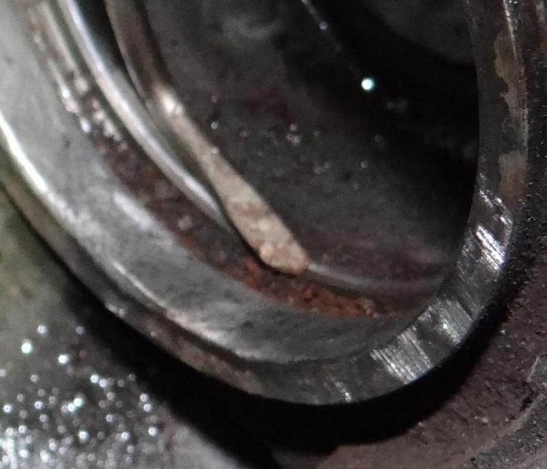

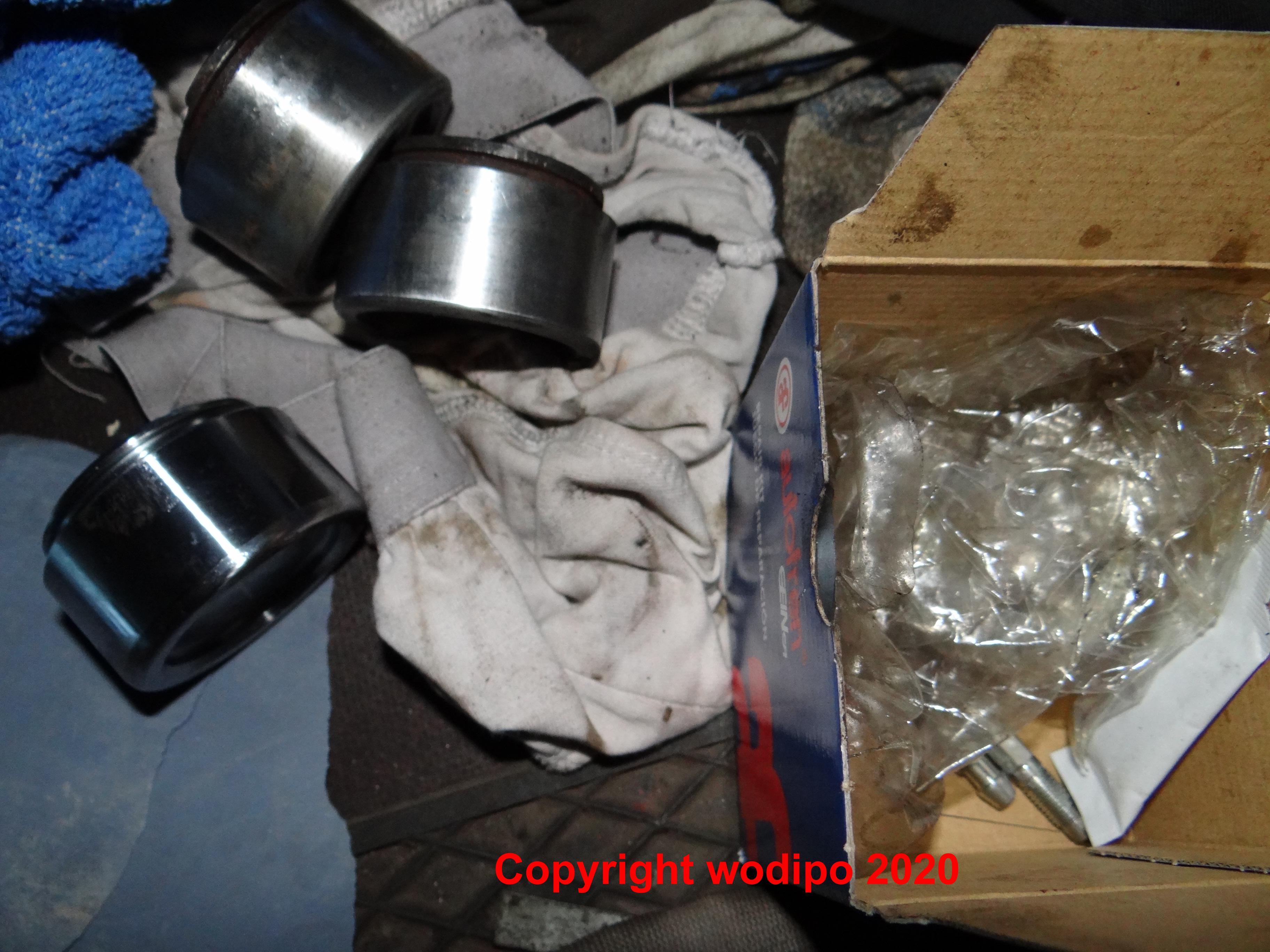

Ich weiss, das ich als "geduldeter T3 Nutzer" hier gerade noch so toleriert werde.Nichtsdestotrotz ein Tipp für die die wirklich schrauben und lernen wollen und für 10 Euro den vorderen ATE Scheibenbremssattel selber überholen.
Deswegen nur in Kürze: Wenn die Bremsen quietschen liegt das am Rost im vorderen Bereich vor dem Bremskolben. Auch dann umso mehr, wenn die Gummimanschette (beim Belagwechsel) beschädigt wurde.
-Besonders die Nut des rechteckigen Dichtrings muss auf der Innenkante, die die man nicht sieht, wieder rechteckig sein. Ist sie das nicht, rollt sich der Dichtring und die Bremsenrückstellung funktioniert nicht. Die Bremse quietscht oder schleift und die Arbeit war umsonst.

die Kolben sind weniger das Problem, solange sie keine scharfen Kanten und zu tiefe Lunker haben. Kosten ja auch weniger denn je.
Der Zylinder ist nur vorne vor dem Dichtring verrostet (wenn die Bremsflüssgkeit dahinter nicht allzu wässrig geworden war), kann also auch leicht aufgearbeitet werden.
Ansonsten, s.o. . Das habe ich beim ersten Mal auch übersehen und unterschätzt. Hatte so nur ca. 10 Jahre gehalten. Oft die ersten zig km mit Quietschen. Und weil ich nur ca. 5 Wochen im Jahr fahre, war es immer worst case.

Nochmal als Vergrösserung. Der Rost nur aus der vorderen Dichtungsringfuge.

ich habe den von dir verlinkten Workshop mal überflogen. Abgesehen von den Angsthasen, die immer nur neu kaufen wollen, fällt, wie überall, auf, dass keiner die Vorderkante der Nut nachhaltig säubert, dh. entrostet. Man sieht es halt nicht und die Dichtung bekommt man auch so rein. Nur, dass das dann eine missglückte Überholung wird. Wie bei mir auch ehemals.
Danke noch an Thomas für die gehässige Überschrift. Sehe ich jetzt erst. Irgengwas hast du da falsch gelesen und kapiert es garnicht. Guck mal auf das obere Bild, da ist der umfangreiche Reparatursatz mit Kolben, für 10 Euro.
