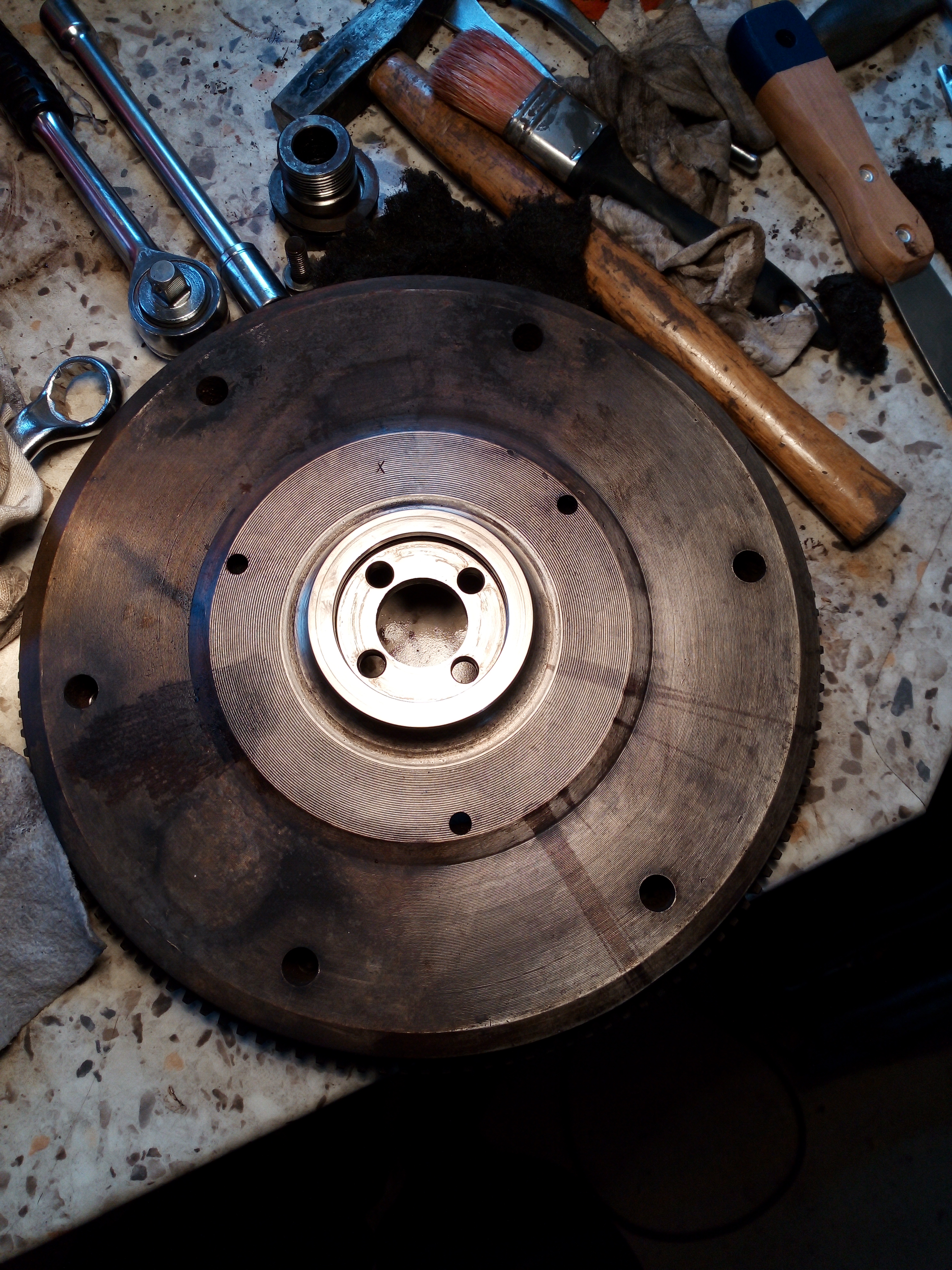

Re: Motor 50PS (AS) macht (un)gesunde Geräusche
wie bzw. mit was hast Du das Schwungrad entrostet?

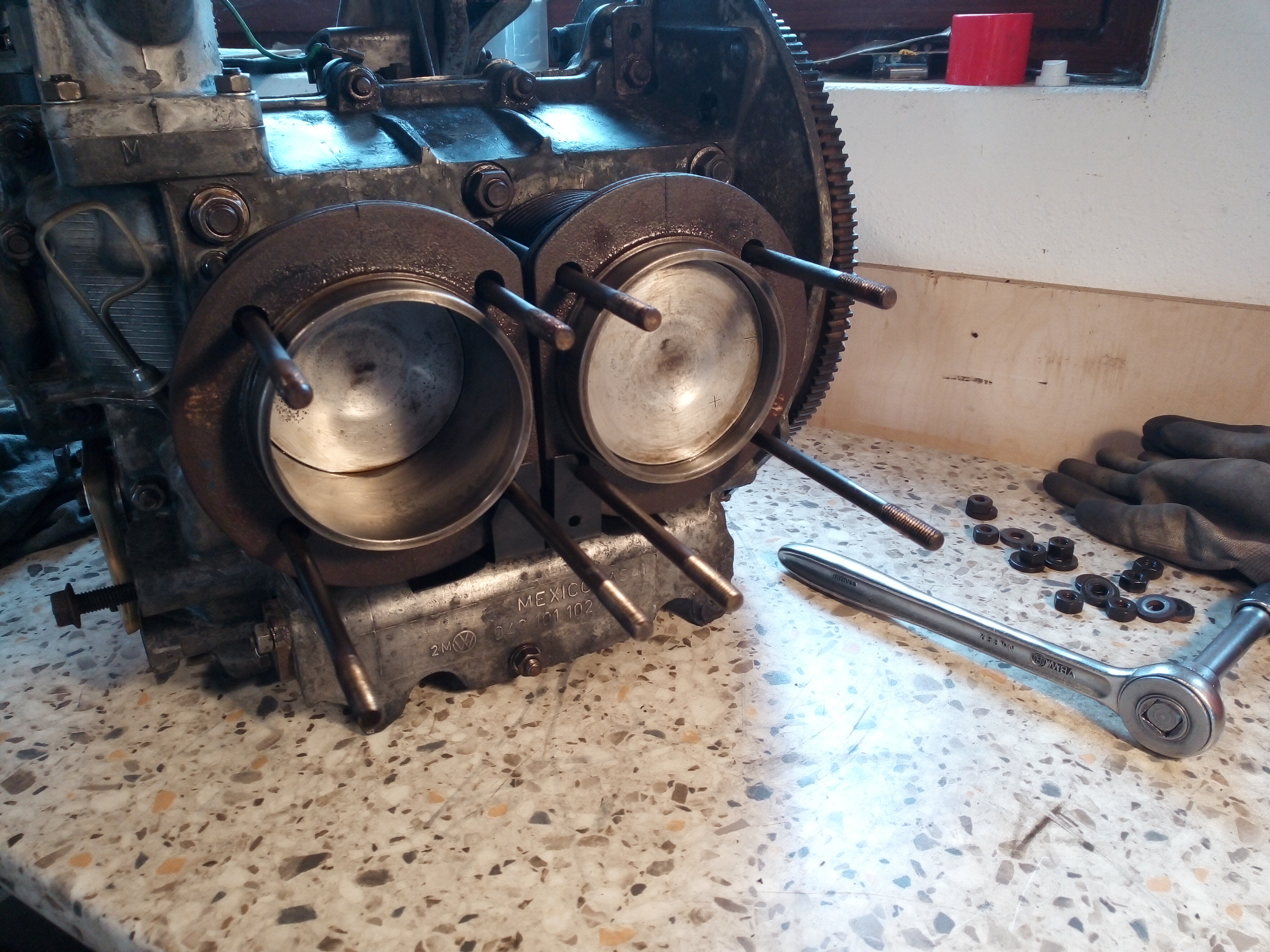

Die Zylinder und Kolben hatte ich auch noch demontiert gehabt. Diese habe ich gründlich gereinigt. Hier haben die Kompressionsringe etwas mehr Verschleiß gezeigt. Eigentlich hätte ich die gerne ersetzt, allerdings konnte ich auf die Schnelle keine passenden Ringe in der entsprechenden Reparaturstufe mehr bekommen. Sollte ja noch vor dem Urlaub fertig werden und muss nur begrenzt halten. Also auf später verschoben und einfach gelassen....
Ein echt blödes Problem war, dass dem Motor ja eine Mutter am mittleren Hauptlagerbock gefehlt hatte. Diese hatte ich beim Zerlegen auf den Zylindern gefunden. Leider zeigt sich nach dem wiedermontieren und anziehen der gesamten Kurbelgehäuse-Schrauben (richtige Reihenfolge und auch die kleine M8 Mutter beachtet) mit dem Solldrehmoment ein niederschmetterndes Ergebnis: Die Kurbelwelle saß derart stramm dass die ein sehr großes Losbrechmoment aufwies. Zudem machte es auch den Eindruck, dass die Kurbelwelle einen ganz leichten Schlag hat, da das Losbrechmoment je nach Position leicht unterschiedlich war.
An dieser Stelle war ich kurz an dem Punkt das Projekt "Übergangsmotor" aufzugeben, den Urlaub hatte ich innerlich schon abgeschrieben.
Ich habe dann über ein paar Ecken Kontakt zu ein paar "sehr erfahrenen Hasen" aus der Szene aufgenommen. Die Rückmeldungen haben mir neuen Mut gegeben. Sie erzählten mir von Motoren, die selbst in katastrophalem Zustand noch gelaufen sind. Die Prognose: den Urlaub und eine Saison wird der schon noch laufen....
Eigentlich wäre hier in meinen Augen die Hauptlagergasse zu prüfen, ebenso die Kurbelwelle...
Ich habe dann entschieden etwas zu tun was ich sonst nie tun wollte. Nachdem der Motor sein bisheriges Leben größtenteils ohne diese eine Mutter gelaufen ist, habe ich diese ganz langsam gelockert bis der Motor wieder ein einigermaßen vertretbares Losbrechmoment aufwies.
Bei dem Originalmotor werde ich das nicht tolerieren, schließlich soll der eine ordentliche neue Lebensdauer bekommen. Bei dem Übergangsmotor habe ich mir dann gesagt: "entweder er hält, oder ich bekomme eine Gelegenheit den ADAC Plus Service zu testen....
Und ja, dieses Vorgehen darf hinterfragt werden, schließlich hab ich ja einiges in den Übergangsmotor an Zeit und Neuteilen investiert.... was man nicht alles für einen Bulli-Urlaub macht....

- Originalmotor ausbauen
- Übergangsmotor komplettieren und Anbauteile (Auspuff, Lima, Gebläsekasten, Verteiler, Benzinpumpe, Zündspule und Vergaser vom Originalmotor) übernehmen
- Kupplung auch vom Übergangsmotor, da noch gut.
Ein Problem gab es leider noch mit den Ventilspiel-Einstell-Schrauben. Optisch machten sie einen makellosen Eindruck. Als ich jedoch das Ventilspiel einstellen wollte, zeigte sich dass diese in Ihrem Vorleben wohl durch eine Überdosis an Drehmoment an Ihre Streckgrenze gebracht worden sind. Plastisch verformte Gewinde/ Muttern sind zum ordentlichen Einstellen des Ventilspiels eher ungeeignet...
Wie war das noch? Nach fest kommt ab, oder zumindest nachhaltig fest.
Das erklärt auf jeden Fall, warum bei diesem Übergangsmotor das eine Auslasventil kurz vorm Abriss gewesen ist. Wer hat schon Lust sich unterm Auto mit einer vermurksten Ventikeinstellschraube abmühen zu wollen?? Kann ja nicht so dramatisch sein das bissle Spiel hin oder her.....
Auf jeden Fall hab ich die kurzfristig noch ersetzt, dank schneller Lieferung. Weiter ging es nun mit dem Tausch der Motoren.
Zuletzt geändert von Bruchpilot am 13.09.2020 23:26, insgesamt 1-mal geändert.
