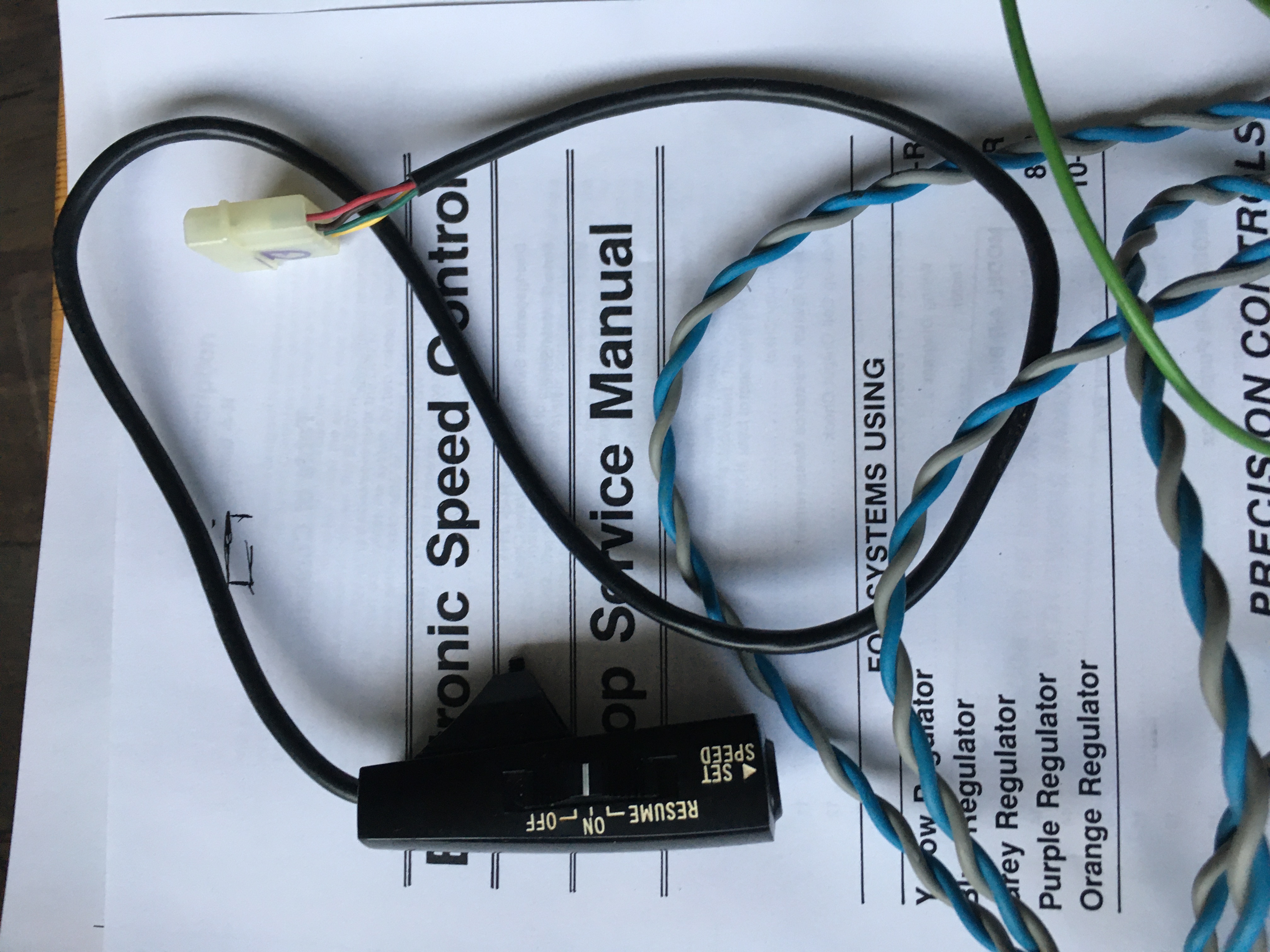

Hallo Jochen,bullijochen hat geschrieben: ↑14.09.2020 21:39 Ja das sieht mir nach der universalvariante des Tempomaten aus. Der wird einfach auf den Blinkerhebel gesetzt. Der Rest sollte relativ gleich zu meinem sein. Du musst dir die Konstruktion anschauen wie die die deaktivierung für Bremse und Kupplung umsetzen.. das war mir etwas abenteuerlich gelöst und für den Bus geht das gar nicht weil die Padale stehen und nicht hängen wie bei anderen Autos..
da hab ich mit anderen Schaltern getüftelt..
Wenn du mehr weißt kann ich dir gern noch mit Details helfen..
Gruß Jochen
das Päckchen ist schneller als erwartet heute angekommen. Insgesamt sieht es deiner Variante sehr ähnlich.
Natürlich war kein Installationshandbuch dabei...
Ich habe durch Recherche im Netz ein paar Dokumente zusammengetragen und so weit wie folgt den Aufbau verstanden:
- Servoeinheit wird mit dem Kettchen irgendwie an das Gaspedal oder bei mir vielleicht lieber an den Gashebel am Automatikgetriebe angeschlossen
- Ein Schalter für das Bremspedal ist dabei. Der soll auch per Kettchen an das Pedal gekoppelt werden. Der wird dann noch mit einem Unterdruckschlauch an die Servoeinheit angeschlossen, das ist bei Dir auch zu sehen: wozu dient das?
Kann ich nicht einfach z.B. mit einem Relais den Bremslichtschalter ansteuern? - Es gibt noch einen "Verzögerungssensor", der zwischen Bremsschalter und Steuerung geklemmt werden kann. Wirkt sehr wie Bastellösung...
- Zur Abnahme des Geschwindigkeitssignals gibt es eine Spule und zwei Magnete. Letzte sollen wohl an die Antriebswelle geklebt werden. Muss ich mal sehen, ob ich die nicht lieber auf eine Rohrschelle klebe, damit man das beim evtl. Wechsel der Antriebswelle wiederherstellen kann.
Bilder hänge ich noch an.

Re: Tempomat für'n T2 ?
Hallo Georg
ja das sind die gleichen Teile wie bei mir. den Zusammenbau hast du schon versttanden das passt
Der Bremsschalter war mir zu unsicher.. der sieht mir stark gebastelt aus. Der schaltet elektronisch die Regelung aus und entlütet gleichzeit die Schläuche. Dann hast du Redundanz, sodass auf keinen Fall die Betätigung/Regelung erhalten bleibt wenn du die Bremse drückst auch. wenn das Kettche reißt oder die Schläuche undicht etc...
Bremslichtschalter kannste machen aber eventuell spricht der etwas spät an. Hab ich nicht auspobiert.
Ich hab mir die Schalter von einem Saab geholt die passten für mich am Besten.
sowas wie der hierhttps://www.google.com/search?q=cruise+control+ ... MLtPLF7x_M
Der Schalter der in dem Set dabei ist, ist sicherlich für den Gebrauch im Inneren des Autos und nicht außerhalb..
Icb hab ne Anleitung die kann ich abfotographieren. Aber leider erst morgen.
Gruß Jochen
