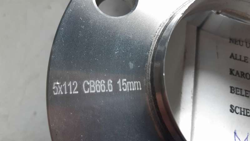

Hallo! würde diese Spurverbreiterung 1,5cm lk66,6 5x112 auf das T2 b Modell passen? Vorne und hinten, längere Radbolzen sind verbaut. Danke!

Das steht in der allgemeinen Betriebserlaubnis. Wenn es keine gibt sind die nicht legal.
Es gibt welche für den T2. Die sind aber nur zum Adaptieren von anderen Felgen und dürfen NICHT zur Verbreiterung der Spur verwendet werden.

Die Frage war ja zunächst mal ob es passt. Wenn der Bolzendurchmesser auch noch stimmt, dann ja. Jetzt ist halt noch die Frage der Felge.
Es stimmt zwar dass dieses Teil für den Bus keine ABE haben wird, aber wenn die Auswahl der Felgen mit etwas Sachverstand stattfindet dann wüsste ich nicht was gegen eine Einzelabnahme sprechen würde.
