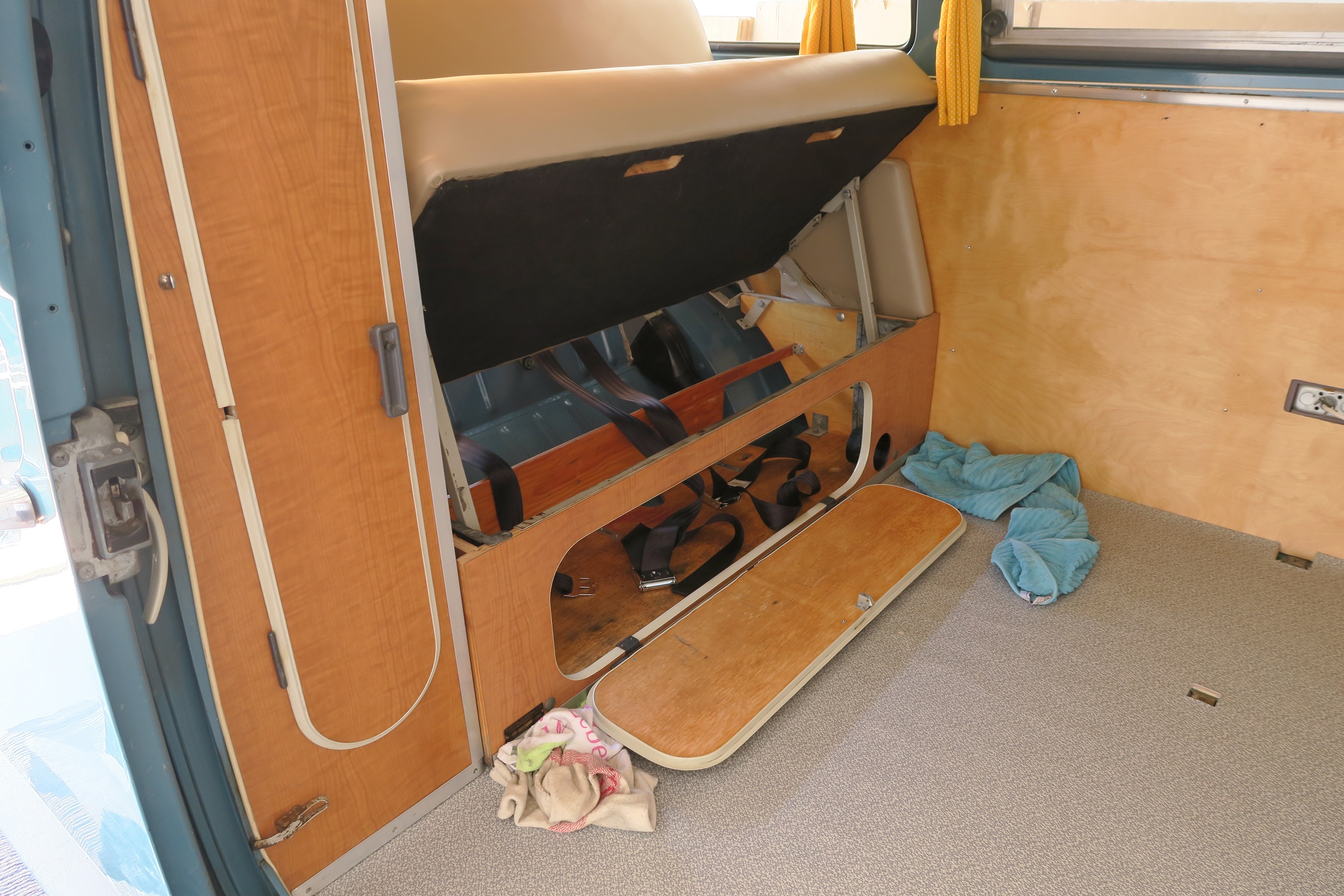

Hallo Woita,
kurze Frage zu deinem Schrank. Was ist das denn für ein Extra-Halter der unterhalb der Kleiderhaken im vorderen Teil des Schranks? Das sieht interessant aus.
Philip
'71 T2a Tintop Camper
woita
Beiträge: 1017
Registriert: 18.12.2015 22:01
IG T2 Mitgliedsnummer: 827
Re: Es kommt immer anders, als man denkt!
Beitrag von woita »
Hallo Philip,
ich weiß es ehrlich nicht.
Wenn ich raten müsste, dann für sowas wie einen Feuerlöscher.
Gruß woita

Gestern Rücksitzbank geputzt, geölt und eingebaut.
Und weils natürlich immer anders kommt, drehen beide Einnietmuttern durch. :(
Bei einer hat festkleben geholfen. Bei der anderen muss ich mir noch eine Nietzange organisieren.

Du kannst es auch mit einer Schraube, Mutter und U-Scheibe nachsetzen.
Einfach die Mutter auf die Schraube drehen, Unterlagscheibe und diese Kombi dann in die Einziehmutter drehen. Schraube mit Schlüssel halten und Mutter "festziehen".
Dadurch hast Du den gleichen Effekt, wie mit der Nietzange.
