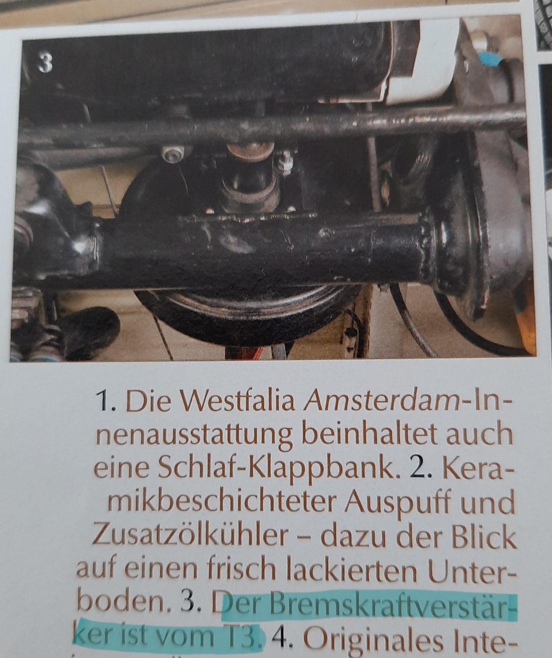

Hab die Tage alte Käfer Revues durchgeguckt und bin über das Bild hier gestolpert. Ist eventuell interessant für den ein oder anderen. Im Artikel geht's um einen T2a. Leider steht zu dem Thema weiter nichts im Beitrag. Die kosten zumindest gebraucht nicht so viel.

Da ich ja mal das Vergnügen hatte ein halbes Jahr in Do Brazil zu arbeiten und die Fabrikneuen T2 die im Schaufenster standen zu bstaunen kann ich mit dem orangenen Aufkleber helfen..
Hauptbremszylinder 23mm
VW Bus 1600 83>
Mehr information und Montageinformation siehe im Katalog auf seite
Hergestellt in China
Warscheinlich haben die diese Bremskraftverstärker in Brasilien erst 83 eingeführt

Das sieht ja interessant aus, ist der T3 BKV baugleich mit dem T2b? Muss man da auch was anpassen usw?
