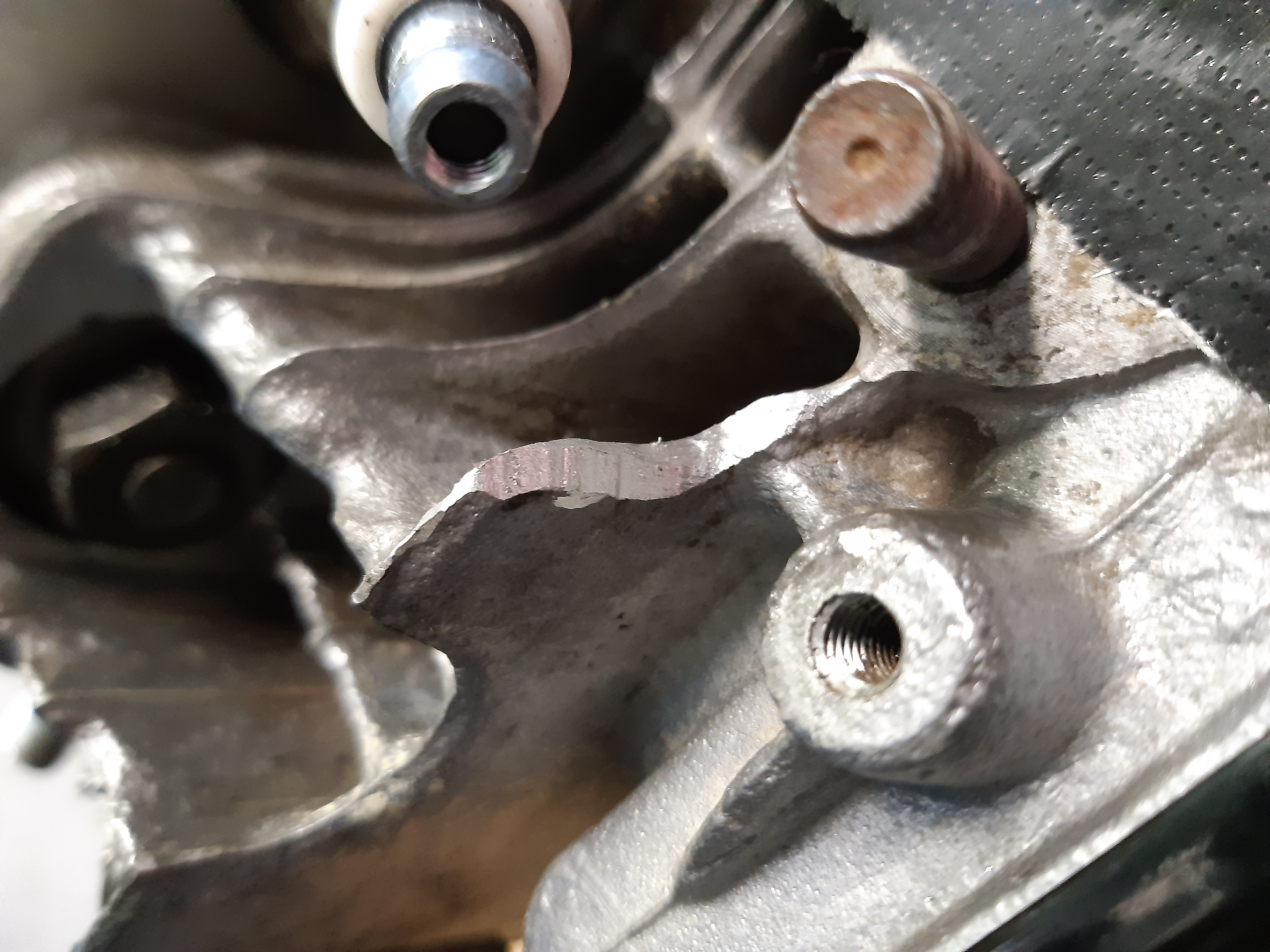

Weiter geht's mit bohren der Löcher für die Quertraverse
Und Anpassen der Rippen für die Verblechhung
Und los geht's nur dem Zusammenbau
Übergänge bearbeiten
Ölpumpe bearbeiten nach Tipp von Norbert
Und montieren

Moin Moin Clas,
hast Du wegen der Ölpumpe den Motorträger anpassen müssen? Ich habe denselben Ölpumpendeckel und wollte es ohne Anpassung des Trägers schaffen, bin aber letztlich gescheitert. Es war einfach nicht genug Platz für die Ölschäuche da.
Wie hast Du das Platzproblem gelöst?
Im Übrigen: sehr schöne Arbeit!
Clas
Beiträge: 848
Registriert: 10.08.2019 09:44
IG T2 Mitgliedsnummer: 214
Re: Moin, moin aus Walsrode
Beitrag von Clas »
Moin Wolfgang,
Vielen Dank für das Lob.
Komplett montiert habe ich es noch nicht, aber es ist gerade so viel Platz, das es passen sollte.
Nur die Schellen müssen die Schraube zum Motor hin haben, sonst geht's nicht.
Du musst die Schläuche in jedem Fall ohne die Traverse montieren und erst danach die Traverse wieder montieren.
Falls es nun gar nicht geht, einfach einen viertel Zoll Doppelnippel und ein Innengewindestück montieren. Dann dann die Schlauchverbinder.

Hallo Clas,
Clas hat geschrieben: 14.10.2020 17:56 Falls es nun gar nicht geht, einfach einen viertel Zoll Doppelnippel und ein Innengewindestück montieren. Dann dann die Schlauchverbinder.
anfangs habe ich es auch mit zwei Rohrstutzen versucht. Das wäre so gerade gegangen, aber dann hat der Ölschlauch unter dem Motorträger herausgeschaut und da kann ich nix gebrauchen, falls ich wieder mal mit dem Motorträger aufsetze. Ich habe dann mit abgewinkelten Rohrstutzen experimentiert (Bild). Das hätte zwar platzmäßig gepasst, die sind aber nicht dauerhaft dicht zu kriegen. Letztlich habe ich in den sauren Apfel beißen müssen und das an den Motorträger angeschweißte 5mm-Blech Blech ein Stück zurückgesetzt. Ich wollte in jedem Fall sicherstellen, dass der Schlauch mit nichts Kontakt hat.
Seitdem läuft's. Bin gespannt, ob's bei Dir ohne Umbau abgeht.
