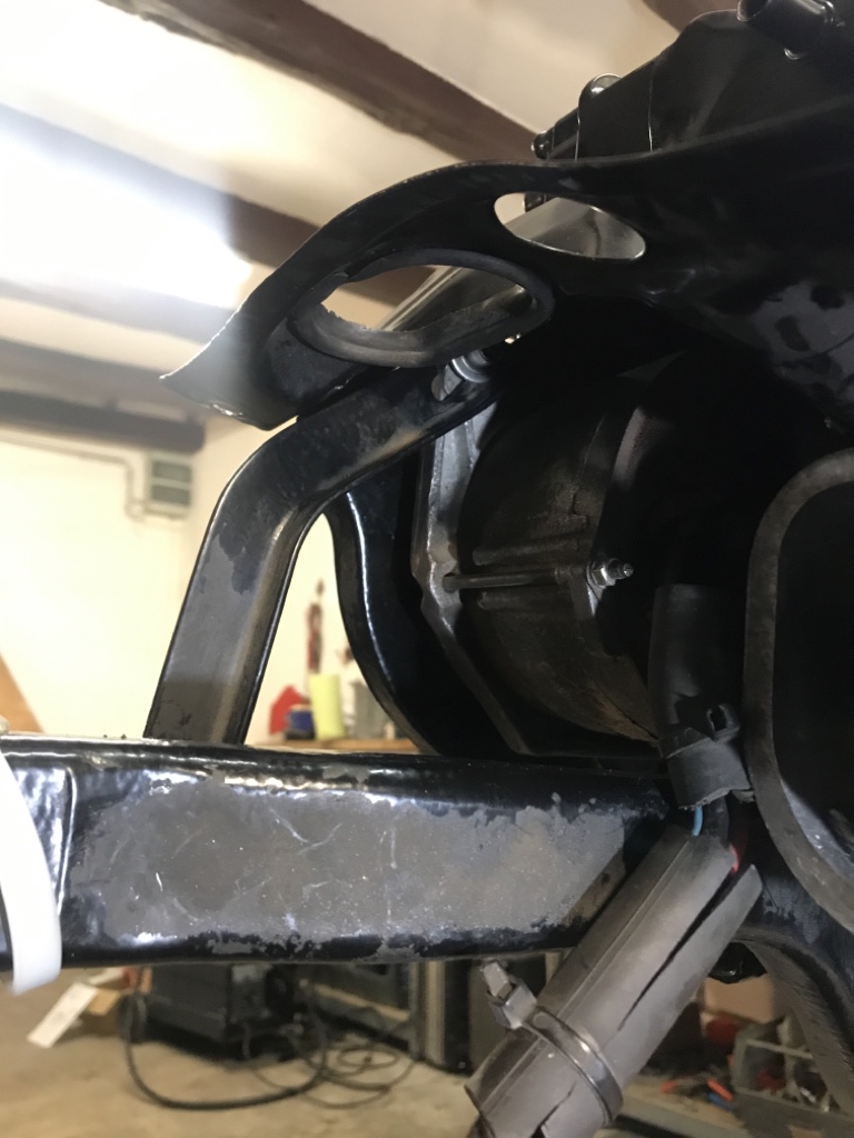

Beim zusammenbau hab ich bemerkt.das die Lima und das Lüfterrad nicht wirklich fluchten, Ich hab es anhand von Fotos so gebaut wie es war, Habe aber bei anderen Aufnahmen hier im Forum gesehen,das zB die rechte Halterung anders aussieht.kann mir jemand was dazu sagen?jetzt ist der Motor ja noch draußen....
Danke schonmal
Gruß Arno

Spontan käme mir jezt erstmal die Idee, dass das Lüfterrad nicht richtig montiert ist. Da sitzt doch ein Mitnehmernocken hinter und man kann es nur in einer Position einbauen. Die Lichtmaschine ist nicht so einfach falsch zu montieren und der Halter hat da auch nichts mit zu tun.

Also ist es die richtige Halterung?Hab hier mal Bilder gesehen,da war die Lima hinter der Halterung verschraubt....das geht bei mir aber nicht,weil es ein Winkelstahl ist....

Ja also Halter is original und der passt ja auch nur in einer Lage da rein.. Ist denn das Lüfterrad original? Da weiss ich jetzt nicht obs da unterschiedliche Größen gab?
War das denn vorher schon so zusammen? Haben die Scheiben da besser gefluchtet? Hast du was am Motor geändert?
Ach ja is denn der untere Limahalter richtig montiert?

Ist die Unterlegscheibe unterm Lüfterrad verbaut?

Muss ich mal nachschauen,hatte ich aber garnicht abgebaut,nur die Lima.Besonders groß ist der Versatz auch nicht,ich hab nur Angst das ich hinterher den Motor nochmal ausbauen muß....ich mußte ohnehin schon einige Bleche an und wieder abschrauben weil ich die Reihenfolge nicht eingehalten hab.Werde in Zukunft einige Fotos mehr machen!Bin halt im Bullibereich noch blutiger Anfänger....aber es übt ja ungemein....

ist es noch die selbe Lima?

Ja....hab sie nur abgeschraubt,weil die Zyl. runter mussten

wenn die Lichtmaschine die Gleiche ist und Du das Lüfterrad nicht ab hattest, könntest Du versuchen die Flucht des Riemens über den unteren Halter einzustellen. Der hat Langlöcher :)

OK...Danke.Dann werde ich morgen nochmal beigehen.Lieber jetzt nochmal ein paar Bleche abschrauben als wenn der Motor erst im Wagen steckt
