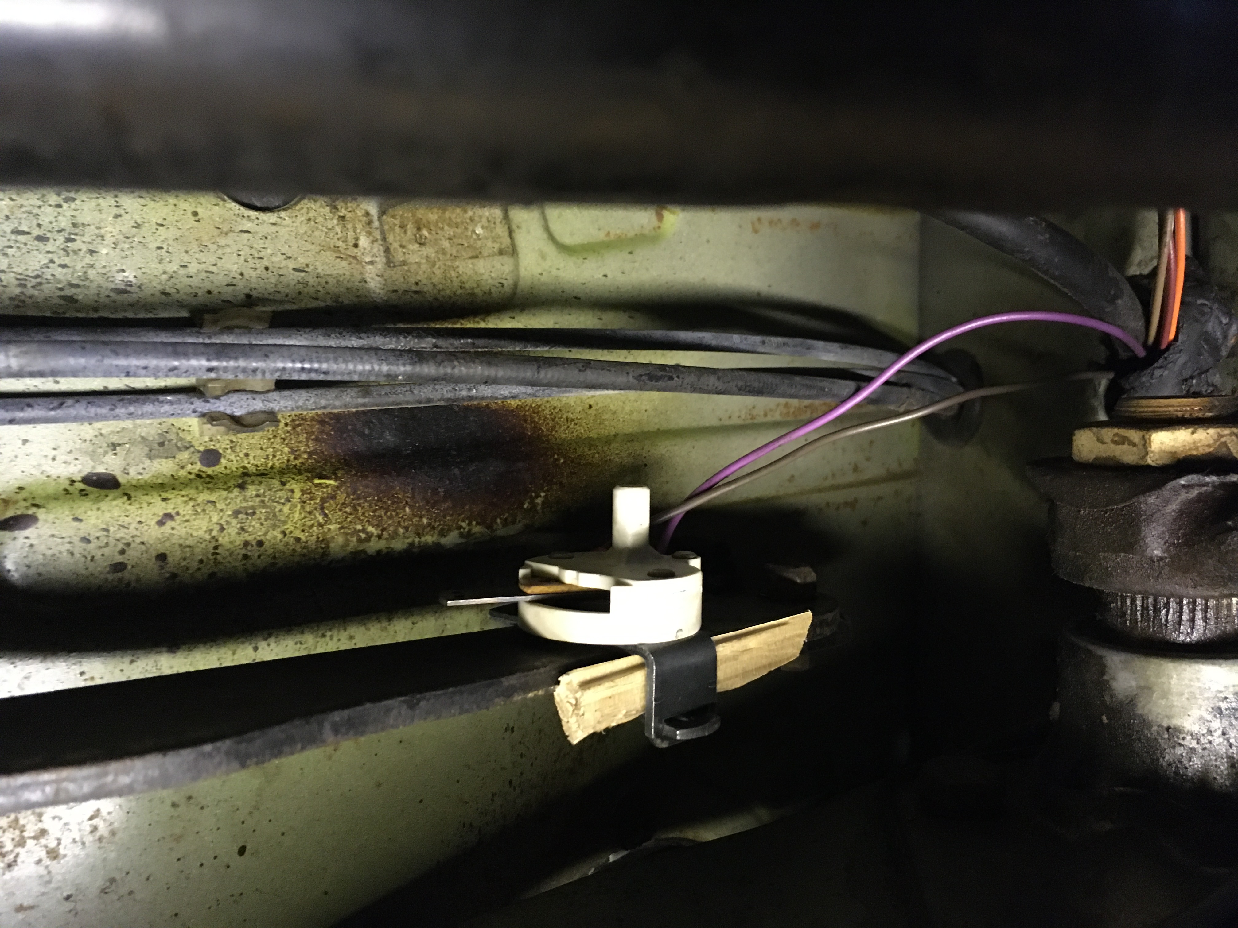

So, gestern und heute ein paar Stunden unterm Bus gelegen.
Der Geschwindigkeitssensor vom Daewoo passt vom Gewinde her gut zwischen Tacho und Welle, auch die Überwurfmutter lässt sich draufdrehen. Aber irgendwas passt nicht richtig in der Mechanik, die Tachonadel zitterte und es gab auch ein leicht klackerndes Geräusch. Da ich dann zusätzlich noch hätte raustüfteln müssen, wie ich jetzt das richtige Geschwindigkeitssignal über die drei Kabel hätte generieren können, hab ich dann doch lieber den originalen Sensor über der Antriebswelle montiert. Der Rest lief auch ganz gut. Den Kettenzug habe ich im Servo eine Vierteldrehung weitergeschoben und seitlich rausgeführt, dadurch konnte ich den prima quer zur Fahrtrichtung unter die Pedalabdeckung montieren. Den Unterdruck habe ich vor dem BKV abgezwackt und dafür das originale Hartplastikrohr durch ein Stück Gummileitung ersetzt, weil ich das nicht zerschneiden wollte. Der BKV funzt noch problemlos.
Da der Volvo-Bremsschalter erst nächste Woche kommt wurde erstmal der mitgelieferte an's Bremspedal geschraubt, das kann ich dann noch verbessern. Dann kam die Probefahrt.
Vom Prinzip her klappt alles wie bei meinem T4 damals. Viel geiler ist aber, dass man bei der Aktivierung des Tempomaten richtig hört und am Fuß spürt, wie er am Gas zieht.
Einzig die Einschaltgeschwindigkeit passt noch nicht, liegt bei niedrigster Einstellung bei 75 km/h. Ich denke, ich klebe einfach ein bis zwei weitere Magnete an die Antriebswelle, vermutlich kommt das Signal nur von einem durch.
Georg

Hallo Wofgang,Wolfgang T2b *354 hat geschrieben: ↑21.10.2020 23:53 warum klebst Du nicht genau gegenüber noch einen zweiten Magneten dran?
es waren zwei Magnete im Lieferumfang, die ich mit meinem höchst präzisem Augenmaß gegenüberliegend platziert habe
Hallo Jochen,bullijochen hat geschrieben: ↑22.10.2020 07:05 Ich hab glaube ich 6 Magnete auf dem Gleichlaufgelenk montiert.
komisch, dass bei mir dann nur zwei dabei waren.
Habe nun den Kindern einen Geomag-Stab zerstört (spielt sowieso seit Jahren keiner mehr mit
Bei ca. 110 km/h gibt der Servo auf, vermutlich reicht dann der Unterdruck nicht mehr. Habe auf deinen Bildern gesehen, dass du eine Puffereinheit für den Unterdruck verbaut hast. War die im Lieferumfang?
Die 110 km/h reichen mir allerdings erstmal, im Zweifel kann ich mit dem Fuß ja nachsteuern beim Überholvorgang oder am Berg.
