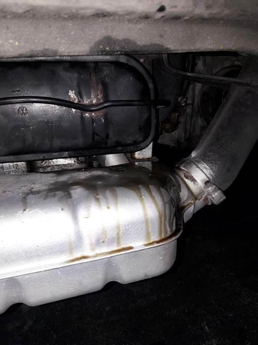

Hallo Michael,
war heute beim Ventile einstellen, danach sah es auf der Beifahrerseite so aus: Zuhause den Deckel gedreht, dann steht das VW Zeichen halt auf dem Kopf. Lasche mit Loch ist dann unten links, "Entlüftungs"-Ausbeulung oben rechts.
Und jetzt isses Dicht. Ob das so gehört? Keine Ahnung?
Grüße Hans

Hallo Hans,
bist Du sicher, dass Du den Deckel drehen kannst? Der ist doch zur Querachse nicht symmetrisch, oder? Ich kenn mich zwar mit dem Typ4-Motor nicht aus, aber auf Deinem Foto sieht es so aus, als hätte der oben und unten ganz unterschiedliche Radien. Beim Typ1 sind die Deckel auf jeden Fall nicht drehbar (aber natürlich vertauschbar).
Zu der Lasche mit dem Loch: einfach ignorieren. Ist unwichtig für die Funktion als Ventildeckel (jedenfalls beim Typ1). Vielleicht für die Zweitverwendung zum Aufhängen als Vogeltränke
. Wenn ich micht richtig erinnere, dann habe ich Ventildeckel mit und ohne Lasche, kann aber gerade nicht nachschauen. Sind die denn im Laufe der Modellgeschichte beim T2 überhaupt mal geändert worden?

Re: Ventildeckeldichtung
Hallo Wolfgang,
ich denke das war das Problem, das der Deckel eben falsch rum montiert wurde. Die haben in der Werkstatt (in der der Motor vor vielen Jahren überholt wurde) den Bügel nur mit Hebelkraft zu bekommen. Nach dem Drehen ging er dann wieder von Hand mit dem entsprechenden Druck zu verschließen.
Grüße Hans
Beim Typ 4 Ventildeckel gibt es kein oben oder unten, das ist egal.

Hallo Matthias,
Perspektivische Verzerrung kann das ja nicht sein. Vielleicht hat Hans falsche Ventildeckel.
verwirrte Grüße
wenn ich mir das Foto von Hans' Ventildeckel anschaue, dann habe ich den Eindruck, dass die Rundungsradien oben und unten deutlich unterschiedlich sind. Oder bilde ich mir das nur ein?Matthias S. hat geschrieben: ↑28.10.2020 11:58 Beim Typ 4 Ventildeckel gibt es kein oben oder unten, das ist egal.
verwirrte Grüße
könnte ja auch sein, dass die Deckel verzogen sind, dann reicht die Anpresskraft über den Bügel auch nicht mehr aus, um richtig abzudichten.
Einfach den Deckel mal auf eine eben Fläche (zB. Glasscheibe) legen und schauen, ob er kippelt.
Korrektur: Ebene geht wahrscheinlich wegen den Blechlaschen nicht. Dann mal die Dichtung entfernen und direkt auf den Kopf auflegen.
Noch besser, wenn Du einen Zyl. Kopf noch rumliegen hast....
Hallo WolfgangWolfgang T2b *354 hat geschrieben: ↑28.10.2020 12:38
habe ich den Eindruck, dass die Rundungsradien oben und unten deutlich unterschiedlich sind. Oder bilde ich mir das nur ein?![]()
die Radien sind unterschiedlich, das stimmt. Aber nicht oben und unten, sondern diagonal. Oben links und unten rechts kleiner, oben rechts und unten links großer Radius. Daher kann man den Deckel drehen.
