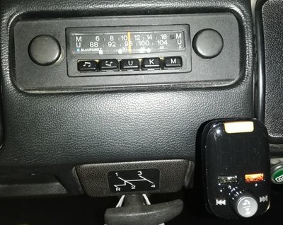

Ich hab ein 1976er Blaupunkt Frankfurt drin (unverkäuflich):
mehr Bilder mit Nummern unter https://www.vw-t2-bulli.de/de-radio.html

Na das ist ja lustig! Bin grade noch auf deine Seite gestoßen! Habe auch DEIN Modell gesucht aber ich wurde nicht schlau draus ob das bei dir von Werk aus drin war oder ob DU das dort eingebaut hattest.

Dann aber nicht gelesen: nachträglich :wink:
"Verbaut ist bei unserem Bulli meist ... als klassisches Radio das Blaupunkt Frankfurt ....
Die seinerzeit bei VW bestellbaren Radios waren allesamt noch viel einfacher,
dieses Radio ist also schon als klassischen Luxuszubehör anzusehen

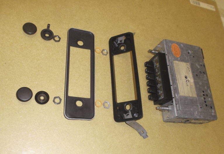

Ich habe dein Radio gefunden allerdings mit Eckiger Blende..... kann man die einfach tauschen? Bekommt man die runden Blenden noch?
Gar nicht so einfach. Das Radio gefällt mir sehr gut muss ich sagen!

Die Blenden vorne kannst Du wechseln.
Die runden sind nicht einfach zu bekommen... ebay und Oldtimer-Radio-Händler abklappern...

Die mir bekannten Händler verkaufen diese besonderen und speziellen Blenden (58x191mm, Ecken in etwa R10 bzw. R11) leider nur noch im Paket mit einem (alten, aufgehübschtem) Radio. :?

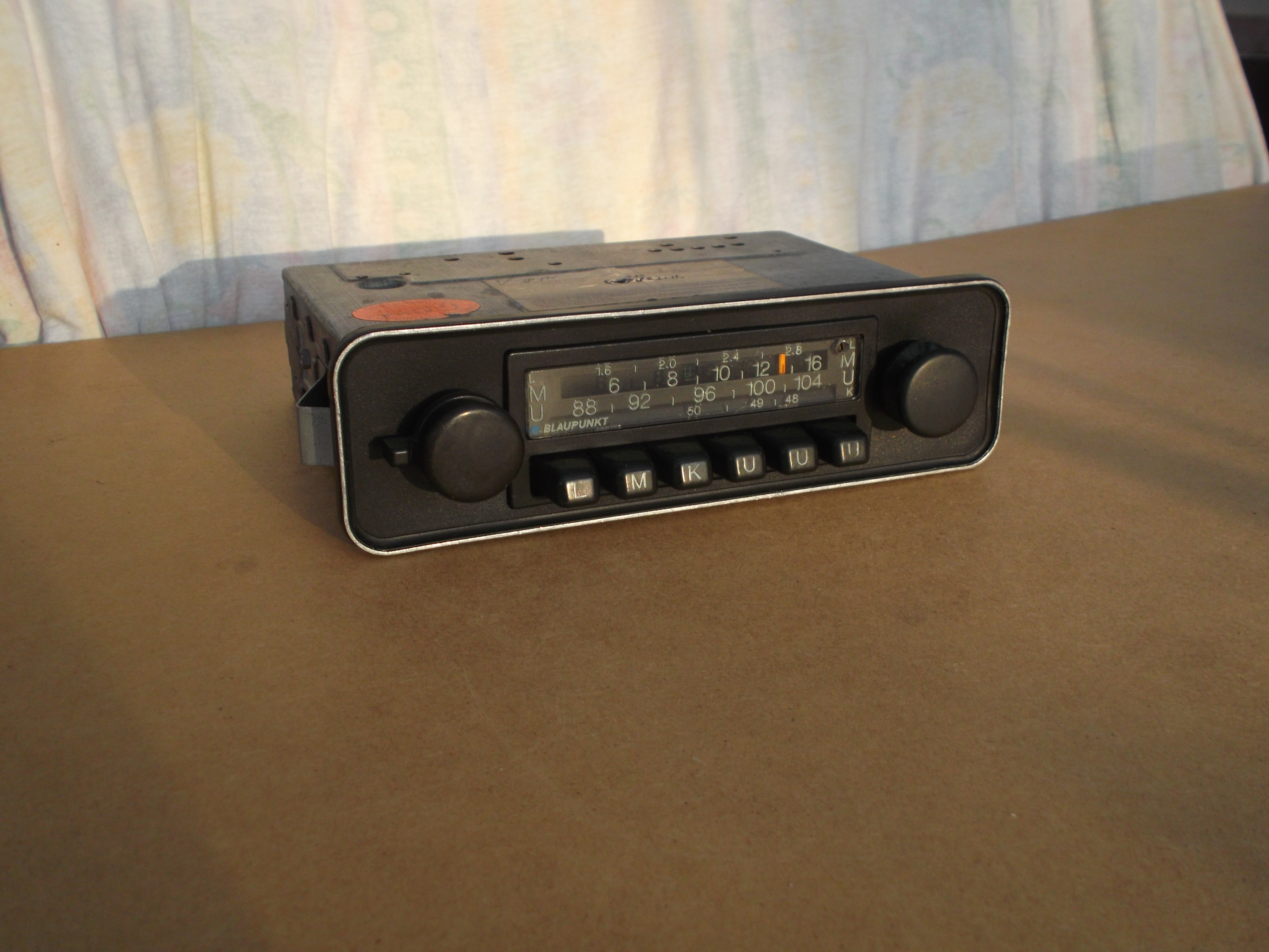

… ich hätte so etwas hier anzubieten:
Bei Interesse bitte PN :wink:

Norbert mein Freund! Das sieht mir doch schwer nach dem aus was ich suche. Danke für die nette Antwort!!
Und wegen Ami Bus... Ja.. Hast schon Recht es musste jetzt nicht unbedingt ein Ami Radio sein. Halt eben was aus der ungefähren Zeit als mein Bus vom Band lief.
Das FRANKFURT finde ich schon recht schön!

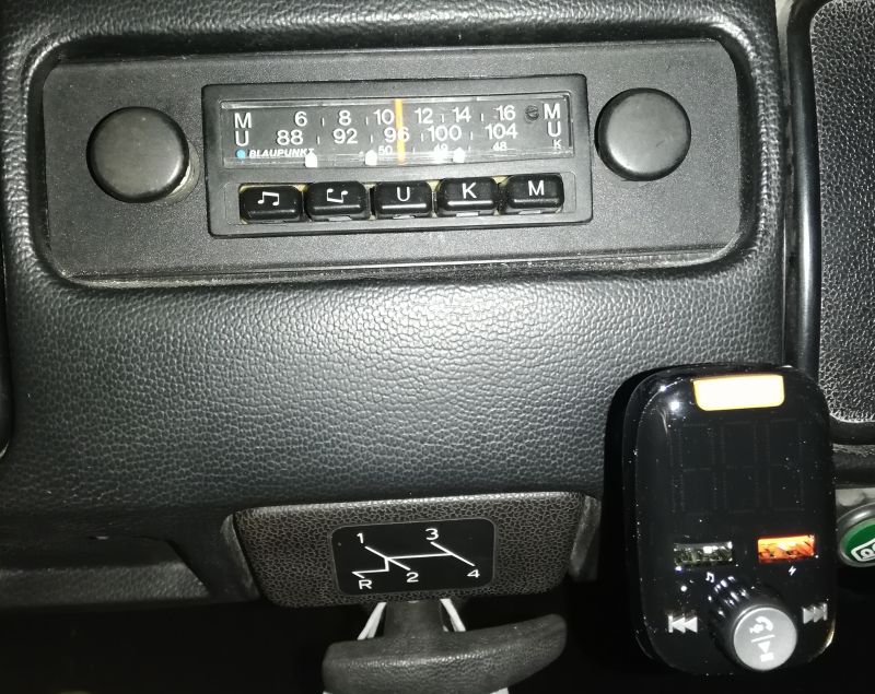

In meinem 76er habe ich das hier verbaut. Gab's mal für 10 Euro auf dem Trödelmarkt. Da sind die Preise nicht so versaut wie im Netz. War aber ohne Blende, die habe ich selbst gemacht. Habe das Radio mit einer Blue-tooth Freisprecheinrichtung aus dem Aldi gekoppelt. Telefonieren und Handy-Mucke hören funzt gut, Stelle ich den Wagen irgendwo ab, verschwindet das Teil wieder im Handschuhfach. Sieht kacke aus und passt nicht zum Bus.
