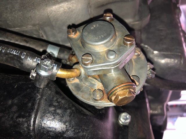

meine manuelle Kraftstoffpumpe (Typ4) ist leider undicht. Genau gesagt im Bereich des Messingstutzen (Schlauchanschluss). Der Stutzen ist locker und läßt sich bewegen.
Wie ist der Stutzen im Gehäuse befestigt?
Kann man den Stutzen tauschen?
Was tun um die Pumpe wieder dicht zu bekommen?
Gruß Torsten
Gruß Torsten

Hallo Torsten,
die Pumpe musst Du ausbauen.
Bau den Stutzen raus und mach ggf. Stutzen und Bohrung mit Schmirgel blank, dann alles entfetten.
Jetzt trägst Du Uhu Endfest (grün) Zweikomponentenkleber dünn auf Stutzen und Bohrung auf, und steckst den Stutzen drehenderweise in die Bohrung.
Ziel ist den Spalt zwischen Stutzen und Bohrung möglichst komplett mit dem Kleber zu füllen, damit die Verbindung dicht wird.
Der Kleber ist benzinfest und macht auch die Temperatur der Pumpe locker mit.
Jetzt den Stutzen in die ursprüngliche Lage ausrichten, und in dieser Lage mittels z. B. eines stumpf geschliffenen kleinen Schraubendrehers rund um den Stutzen vorsichtig leicht verstemmen., das sorgt für den festen Sitz des Stutzens.
Einen Tag zum Trocknen des Klebers liegen lassen, fertig
Viel Erfolg, Ralph

Hallo Ralph,
Super! Danke für die Info. Denau die Lösung brauchte ich.
Ich werde mich direkt mal an den Ausbau der Pumpe machen.
Leider heute kein Uhu zu bekommen ....
