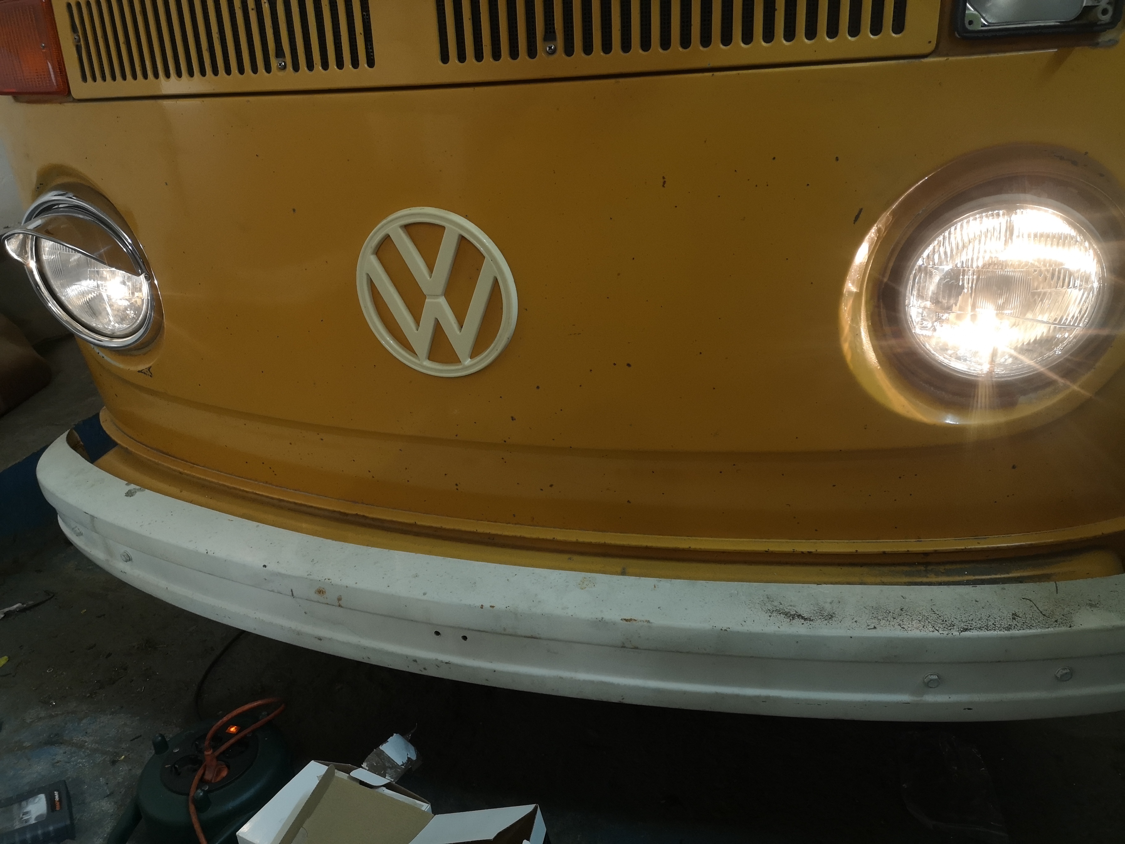

Habe die Hupe mal überarbeitet. Das Kabel hatte ne blanke Stelle. Musste auch das Lenkrad abnehmen um den Schalt Stock zu überarbeiten. Da hatten Schrauben gefehlt so dass er nicht mehr in Position war und quasi dadurch auch der Hupen Kontakt dauerhaft geschlossen war. Nachdem das alles durch war konnte ich bequem das Lenkrad wieder installieren ubd fröhlich die Zündung betätigen.
Und siehe da alles funktioniert. Vom Standlicht, AbblendLicht über Hupe und Blinker. Astrein.
