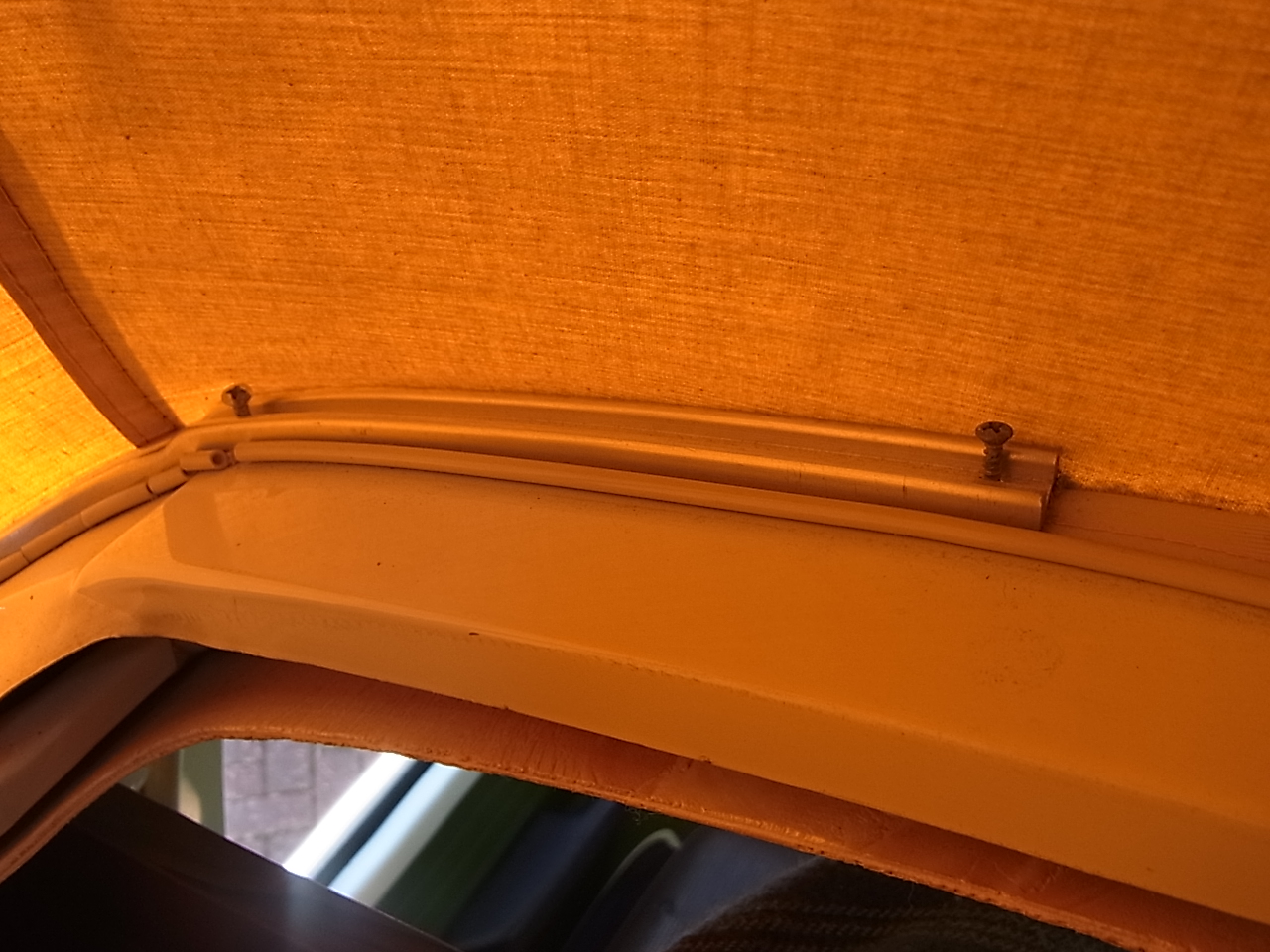

Hallo zusammen da ich mich noch um mein Sportsmobil Fach kümmern muss mal ne Frage wie das bei Westfalia gelöst is.
hab ich das so richtig verstanden:
- Im Dach ist eine Holzleiste einlaminiert an die der Stoff angetackert wird?
- Unten wird der Stoff mit einem Keder in die Aluleiste eingefädelt? Oder wie genau eird der unten befestigt?
Aus dem Text hier ist das nicht wirklich ersichtlich..
Gruß Jochen
Gruß Jochen
Re: Welches Dachzelt-Faltenbalg?
Genau, oben ist Holz einlaminiert und unten klemmt man den Stoff unten der Aluleiste ein. Der Keder wird nirgends eingefädelt, er verhindert nur das der Stoff unter der Aluleiste raus rutscht!
- bullijochen
- Beiträge: 2178
Ahhja das erklärt es.. Die Aluleiste wird mit Blechschrauben in die Dachhaut geschraubt, nehme ich an.
Gruß Jochen
Gruß Jochen

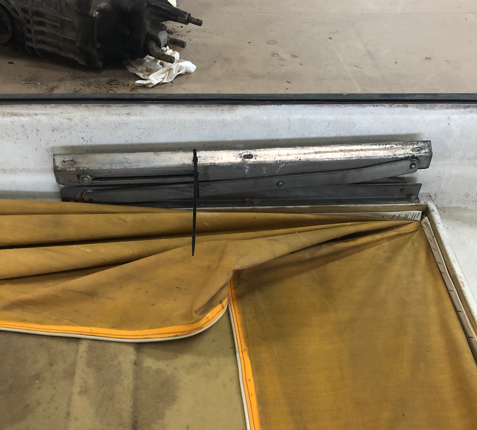

Dieses Bild wollte ich eigentlich zeigen (hat sich ja erledigt, da Eggi ja fast das Gleiche zeigte), aber damit ich es nicht ganz umsonst raus gesucht habe:
Original Westfalia Stoff, vor der Restaurierung, Ecken des Keders eingeschnitten, um in den engen Radien ordentlich zu verlegen zu können.
ich schreibe hier und schreibe lade ein Bild hoch und drücke dann auf den falschen knopf... Beitrag weg und andere waren schneller
