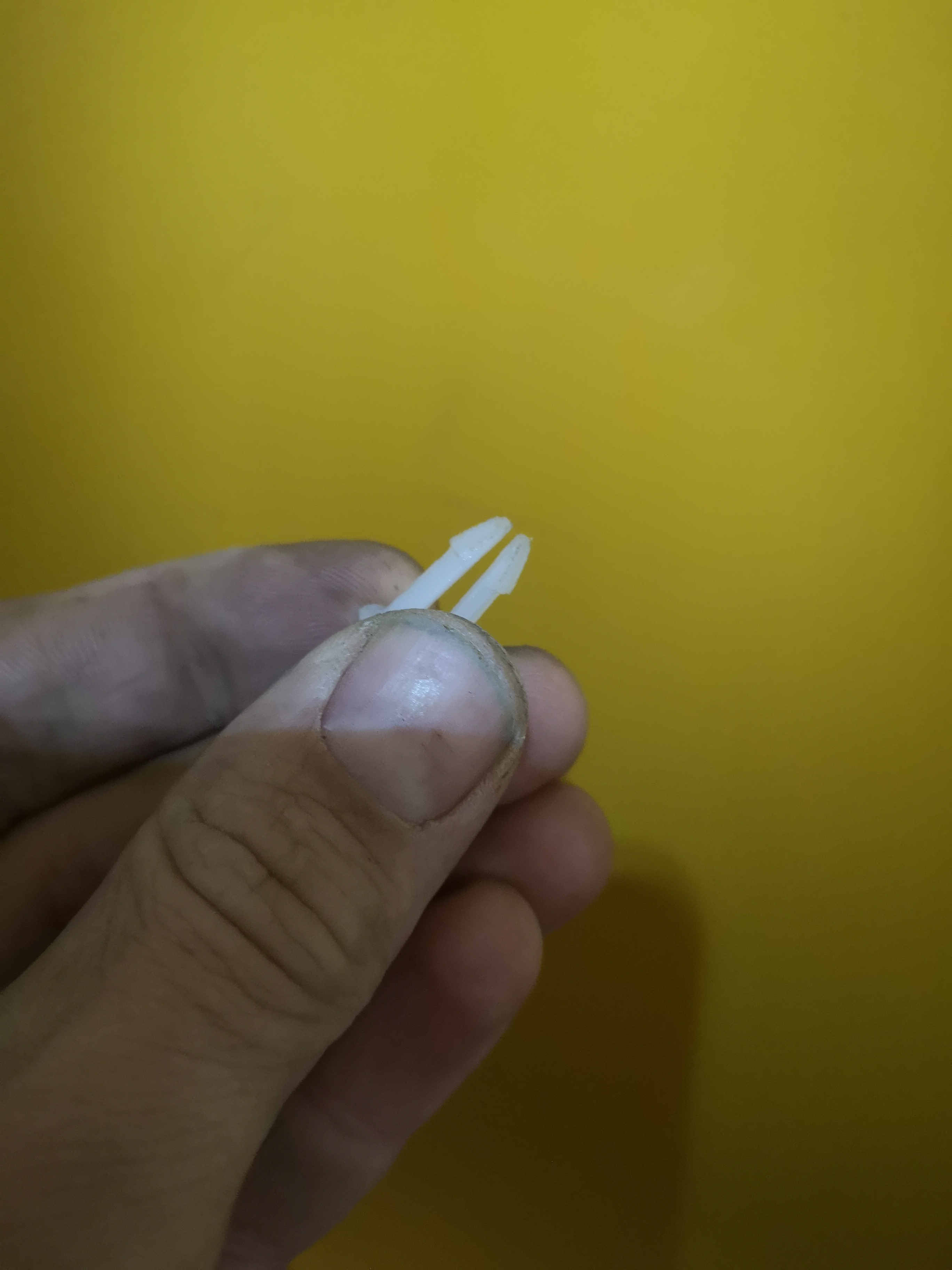

Ich habe mal eine Frage zur korrekten Anbringung der Begrenzer. Ich weiss sie sind nicht erlaubt in D. Aber ich bringe sie an um die Löcher zu schließen. Reine Optik. Lasse sie dann evtl. funktionslos.
Abgesehen vom Rost auf dem Foto, würde ich gerne wissen ob die Lochung meiner Karosse so original ist oder der Vorbesitzer sich da was ausgedacht hat.
Die Begrenzer haben grundsätzlich solche zwei Sprengklammern aus Plastik. Diese sind zufällig genau auf Maß der Bohrungen. Gehe also davon aus diese Löcher stimmen erstmal.
Diese Sprengklammern alleine halten allerdings die Plastik Fassung NICHT an der Karosse weil sie nicht wirklich fest dahinter einrasten.
Jetzt hat man in der Fassung nochmal zwei Bohrungen, die deckungsgleich mit den Bohrungen in dem Reflektor sind.
Mit zwei Schrauben lässt sich so der Reflektor wunderbar am Gehäuse befestigen.
Wofür jetzt aber das GROSSE LOCH in der Karosse?
Und wie werden die Fassungen eigtl befestigt an der Karosserie? Doch nicht durch die popeligen SpreizKlammern.
Sie werden eigentlichen mit Schrauben befestigt oder?
Nun könnte man dort wo das große Loch ist eine längere Schraube durch Reflektor, Fassung bis durch die Karosse drehen nur wie soll die Schraube dann halten. Ihr Umfang ist ja zu dünn für das große Loch.
Danke für eine Beschreibung wie es EIGTL sein soll.
Vorne sind komischerweise einfach zwei Löcher vorhanden die deckungsgleich mit den Reflektor löchern sind und man Schrauben links und rechts einfach die Schrauben ins Blech. Easy.

Hallo Nils,
ich weiß nicht ob ich jetzt die Frage richtig verstanden habe...?
Das große Loch ist für die Fassung. Die hinteren Sidemarker sind ja beleuchtet.
Das mittelgroße Loch (auf 3 Uhr in deinem Bild) ist eigentlich unnötig. Habe ich auch nicht. Ist das auf beiden Seiten so?
Weil der Sidemarker auf einer Seite ein bißchen ab stand, da der Plastiknupsi nicht einrasten wollte, habe ich auch einen der Kunstoffspreizer durch eine Schraube ersetzt. Man kann das Plastikding einfach rausziehen.
Innen dann Scheibe + Mutter.
Gruß Michael

Hi Michael,
Danke! Du hast mich quasi fast ricntig verstanden.
Klar das große Loch in der Mitte ist für die Fassung.. Irgendwo muss es ja das Licht reinkommen.. 😉😁 ich meinte das große 3. Loch drum herum auf 3 Uhr. Also jenes dass du als unnötig betitelt hast. Womit du meine Frage beantwortet hast. :schlaumeier: und ja es ist auf beiden Seiten so. Sieht halt auch recht "werksseitig" gemacht aus.
Also hast du deine Marker nur mit den Plastik Klemmen befestigt bzw eine davon durch Schraube ersetzt?

Habe jetzt auch die Plastik Nippel rausgeschmissen und mit Schrauben ersetzt. Spielerei diese Dinger - halten niemals das Ganze sicher fest.
