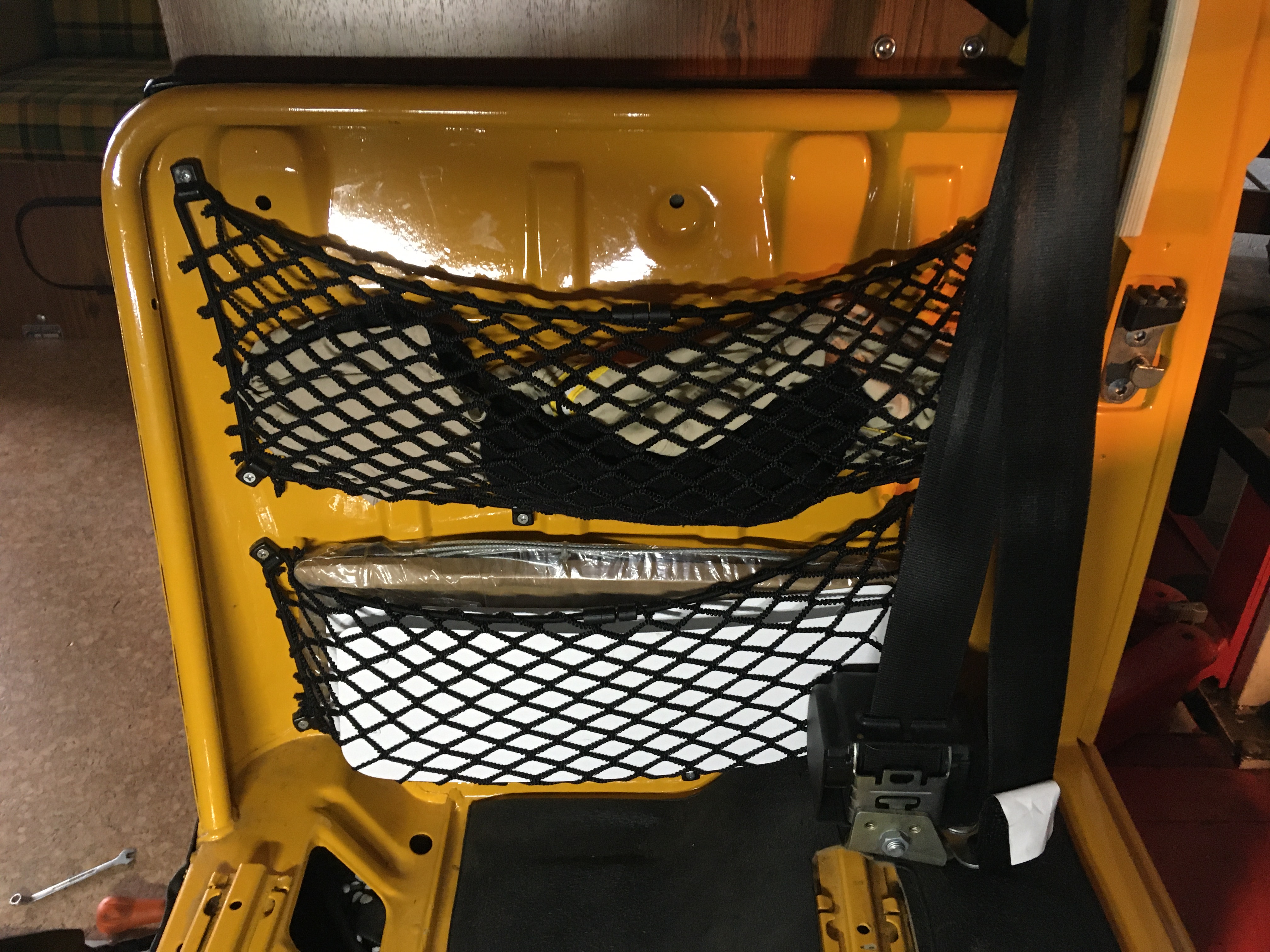

ich hab mal bischen Stauraum organisiert.
Im Bus hab ich einfach zu wenig Platz um die 1000 Kleinigkeiten die ich so brauch unterzubringen.
Die Netze tragen kaum auf, aber es passt wenn’s sein muss einiges rein da elastisch und mit Gummizug. Das tolle ist, es kullert endlich nichts mehr rum

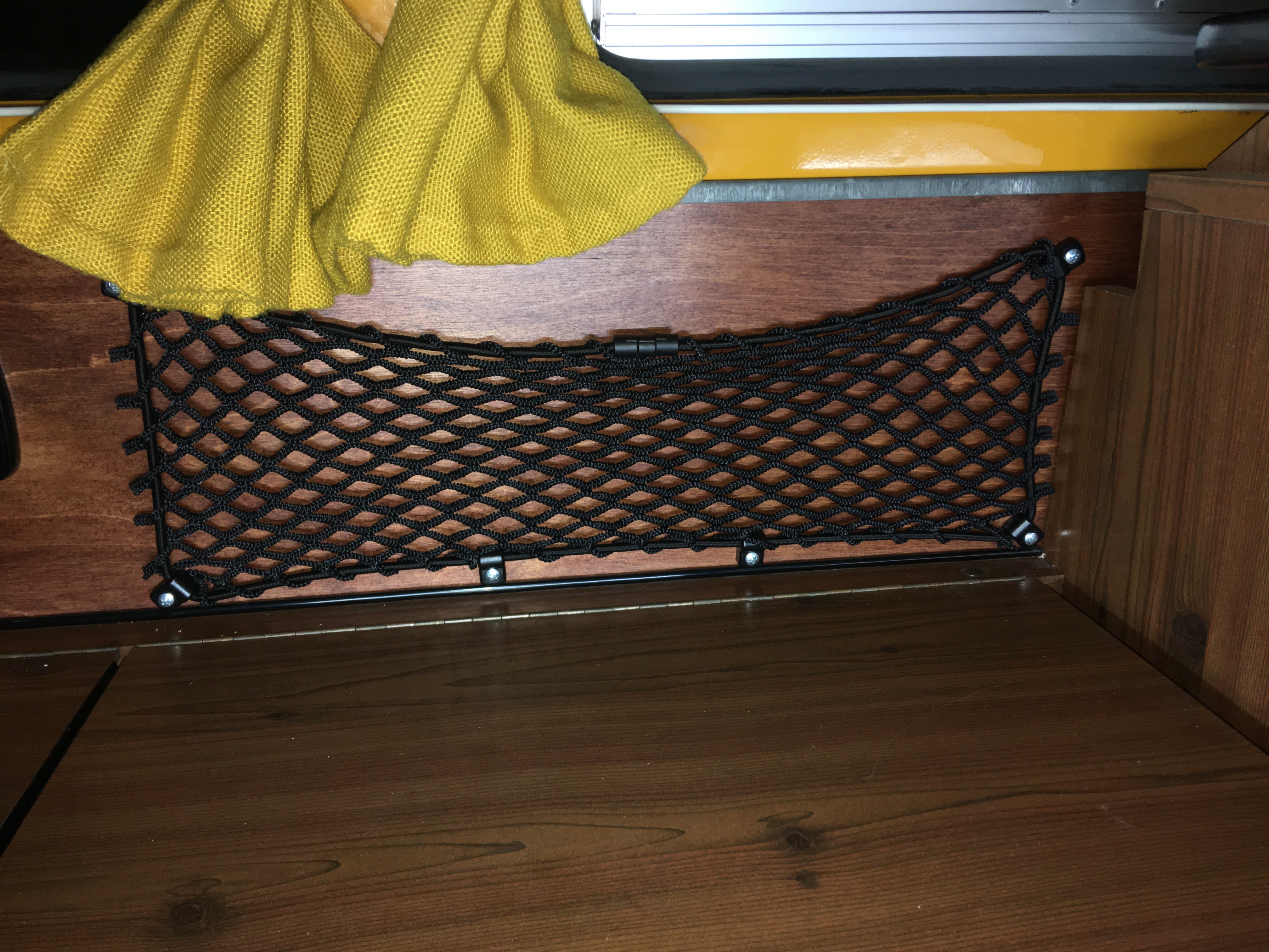

Hallo, ich habe 2 von den Netzen auf den neuen Bezug der Schiebetür gemacht, stört auch nicht und man hat einiges griffbereit.
Hinter der Sitzbank ist eh immer alles, von Stühlen, Tisch, Vorzelt.....hinter dem Fahrersitz Kabel falls man doch mal an das Stromnetz möchte.....am Rücken des Beifahrersitzes hängt so ein Utensilo mit einige Taschen mit Druckknöpfen, muss man beim Drehen aber immer erst abmachen......da ist auch jede Menge Kleinkram drin. Ich möchte noch ein Netz o.ä. an den hinteren Seitenschrank (Westi Berlin) machen, da ist noch (schräger) Platz bis zur Heckklappe......Da beide Batterien im Motorraum sitzen ist unter den Sitzen noch etwas Werkzeug....Gruß, Guido
