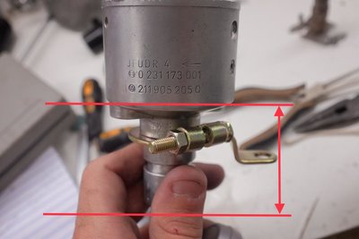

Hallo Avispa,
Avispa66 hat geschrieben: 10.01.2021 09:40 Hat jemand den rot markierten Bereich schon mal zerlegt?
Selbstverfreilich, mehrmals pro Jahr. :D
Natürlich nicht immer am selben Verteiler. :mrgreen:
Den Filz oben entfernen, dann im Bereich der Zündnocken die Welle in den Schraubstock (mit Schonbacken!) einspannen.
Danach mit einem Splintentreiber die Welle herausklopfen.
Den unteren Teil der Welle gegenhalten. Unten auf der Fliehkraftwelle sitzt eine Anlaufscheibe, oben befindet sich nur eine Scheibe und darüber ein Sprengring.
https://www.thesamba.com/vw/forum/viewt ... p?t=558307
Welle und Bohrung auf Verschleiß prüfen. Bei Neuteilen (ungefettet) haben wir ein Kippspiel von etwa 4 hundertstel. Bei 6 hundertstel sollte das auch noch funktionieren.
Bei Werten darüber sieht man bei höheren Drehzahlen den ZZP "springen".
Zusammenbau mittels hochwertigem Heißlagerfett!
Den Sprengring unter Zuhilfenahme mittels kleinem Röhrchen draufklopfen.
Noch einen Tropfen Öl spendieren bevor das Filz wieder aufgesetzt wird, und dann noch einen Tropfen auf das Filz geben. :thumb:
Das Gehäuse mit den Stahl-Sintermetalllagern bitte nicht in Benzin auswaschen.
Das Neubefüllen der Lager mittels heißem Motor-Öl (80-100°C) vornehmen. Nach Abkühlung den Vorgang einmal wiederholen.
Gutes Gelingen!

Nobert, hätt ich mir denken können, dass von dir Hilfe kommt. Danke schon mal.
Mir dennoch nicht alles klar.
Norbert*848b hat geschrieben: 10.01.2021 12:06 ...
Filz hab ich mich nun getraut zu entfernen, dann ist auch der 7/8-Sprengring wie in thesamba-Link zu sehen. Da ist auch die Rede von, dass es kaum ein Werkzeug gibt diesen Sprengring zu entfernen.
Norbert, meinst mit „mit einem Splintentreiber die Welle herausklopfen“, so diesen Sprengring mit etwas Schmackes zu überwältigen?
Wie, wo, was wird befüllt?
Im Gehäuse wo die Welle durchgesteckt wird sehe ich ein Filz. Der schmiert offensichtlich die Welle. Soll der mit Motorenöl „getränkt“ werden?
Danke im Voraus für die Hilfe.
Grüsse
Avispa

Hallo Avispa,
Avispa66 hat geschrieben: 10.01.2021 16:45 Da ist auch die Rede von, dass es kaum ein Werkzeug gibt diesen Sprengring zu entfernen.
So ist es. :mrgreen:
Avispa66 hat geschrieben: 10.01.2021 16:45 Norbert, meinst mit „mit einem Splintentreiber die Welle herausklopfen“, so diesen Sprengring mit etwas Schmackes zu überwältigen?
Ja, ein kurzer Hammerschlag (Daumen und Zeigefinger halten den Treiber und mit dem kleinen Finger fängt man die untere Welle ab.
Hab leider z.Zt. alle Verteiler fertig, so dass ich gerade kein Bild davon machen kann (außerdem fehlt mir dann noch die dritte Hand). :lol:
Avispa66 hat geschrieben: 10.01.2021 16:45 Im Gehäuse wo die Welle durchgesteckt wird sehe ich ein Filz.
Ja, das ist bei den älteren Verteilern so, bei den späteren (043 905 205 … usw. ) ersatzlos entfallen.
Avispa66 hat geschrieben: 10.01.2021 16:45 Soll der mit Motorenöl „getränkt“ werden?
Das Gehäuse in eine Öl gefüllte Dose geben, so dass die Lager beide im Öl stehen. Dann aufheizen.
Ich nehme immer einen kleinen Campingkocher und messe zudem die Temperatur des Öls.
Dann sollte man sehen, wie alsbald kleine Luft-Bläschen aufsteigen. Diese Luft entweicht aus den Sintermetalllagern.
Wenn das Öl abkühlt, wird es von den Lagern aufgesogen.
Alles klar?

Norbert*848b hat geschrieben: 10.01.2021 18:01
Alles klar?
Langsam aber sicher alle Klarheiten beseitigt :D
Muss zugeben, dies Lagerbefüllmethode ist mir bis anhin fremd gewesen :?
Wenn ich richtig verstehe..
... genügt es den markierten Teil des Gehäuses in Motorenöl zu geben und dann das Prozedere wie oben erwähnt 2x durchführen (dazwischen abkühlen), richtig?

Avispa66 hat geschrieben: 10.01.2021 18:49 ... genügt es den markierten Teil des Gehäuses in Motorenöl zu geben und dann das Prozedere wie oben erwähnt 2x durchführen (dazwischen abkühlen), richtig?
:yau: , 'nen knappen Zentimeter höher als das obere Lager.
Avispa66 hat geschrieben: 10.01.2021 18:49 Muss zugeben, dies Lagerbefüllmethode ist mir bis anhin fremd gewesen...
Man lernt eben nie aus. :mrgreen:
In der Industrie macht man das wohl meistens mit Vakuum. Hab ich nicht, Hitze lässt aber auch die Luft aus den Poren entweichen und beim Abkühlen wird Öl aufgesogen. :wink:
Zur Erinnerung: Sintermetalllager bestehen bis zu 30% aus Poren!
