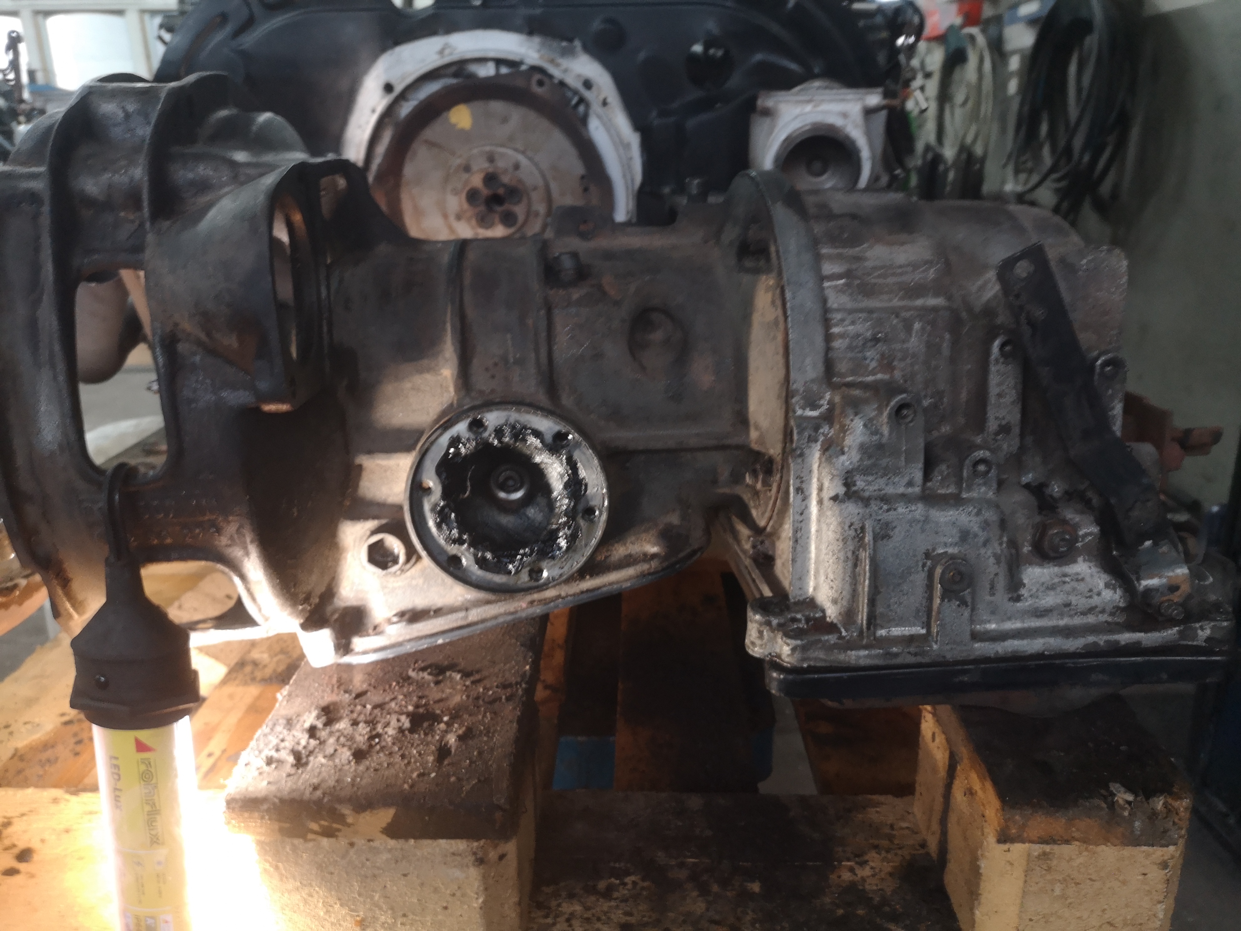

Hallo zusammen, ich benötige mal eure Hilfe und euer Wissen :)
Mein Bulli ist ein T2B USA Automatik von 79. Verbaut ist ein 2 Liter GE - Motor, umgebaut auf Vergaser. Getriebe ist die 3 - Gang Automatik (090 507 111).
In der letzten Zeit hatte ich immer ein paar Tropfen Öl drunter, nicht viel. Bei dem Öl hat es sich wohl um ATF aus der Automatik gehandelt laut meiner Werkstatt.

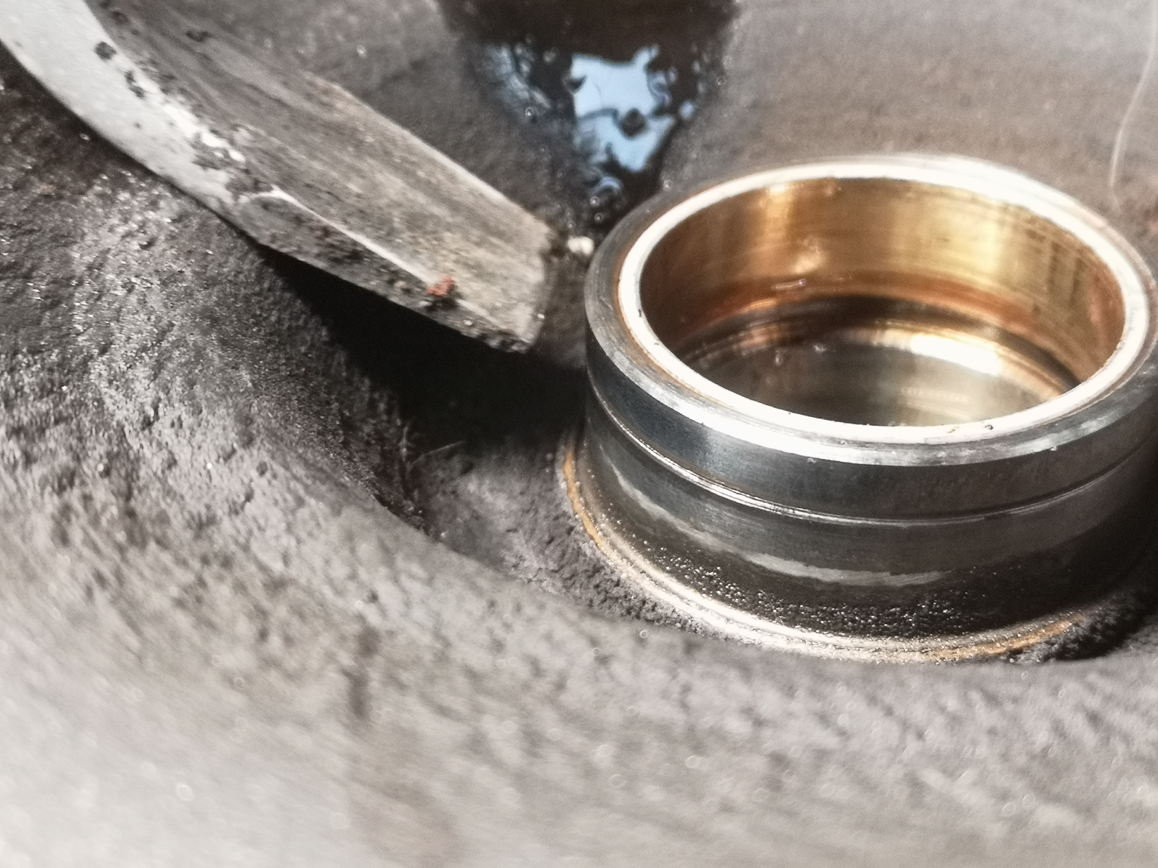

Heute wurden dann Motor und Getriebe ausgebaut. Dabei wurde festgestellt, dass an der Nabe des Wandlers rundum eine sichtbare Riefe (Bild 3) ist und das Öl tatsächlich vom Getriebe stammt.
Teilenummer am Wandler habe ich keine gefunden, laut VW handelt es sich aber um 090 323 571 X und das wird auch so passen.
Mir stellt sich jetzt die Frage, ob der Ölverlust nur am Dichtring (003519089D Bild 5) liegen könnte oder ob aufgrund der Riefe der komplette Wandler neu muss. Vermutlich oder?? Tauschen lässt sich ja nur die Lagerbuchse laut den Unterlagen. Oder ist ggf. eine Überholung möglich und dann auch (preislich) sinnvoll gegenüber einem komplett neuen Wandler?

Ich habe überhaupt keine Erfahrung damit aber vielleicht hilft ja so eine Hülse
https://www.skf.com/de/products/industr ... edi-sleeve
Nur als Überlegung.
Andere wissen da sicher mehr.
Viel Erfolg
Erik
Bus-Hoehle
Beiträge: 873
Registriert: 13.08.2008 12:48
IG T2 Mitgliedsnummer: 48
Re: Drehmomentwandler Automatik neu oder nicht? Ölverlust
Beitrag von Bus-Hoehle »
Ja. Speedsleeve drauf und fertig.

Diesen Speedi Sleeve kannte man übrigens überhaupt nicht in der Werkstatt. Man ist da glaube auch eher skeptisch, ich habe das Teil jetzt aber bestellt + neue Lagerbuchse und neuen Dichtring. Müsste dann ja funktionieren.
VG
Christian
Beiträge: 2635
Registriert: 27.04.2004 11:00
IG T2 Mitgliedsnummer: 354
Hallo Christian,
die Werkstätten tun sich z.T. ein bisschen schwer mit diesen Reparaturhülsen, weil die Lebensdauervorhersage extrem schwierig ist. Das Material ist ja nur 0,28 mm stark. Ich habe diese Hülsen seit 3 Jahren an den Gelenkwellenflanschen (aber noch nicht wirklich viele Kilometer gemacht). Meine Einlaufrillen am Flansch waren fast 1 mm tief und hatten sicher über 100.00 km runter. Bei diesen Größenordnungen sind 0,28 mm auch nicht sehr üppig. So sah's bei mir aus: https://forum.bulli.org/viewtopic.php?f ... 45#p227200. Je nach Betriebsbedingungen (Umfangsgeschwindigkeit, Temperatur, Staubanfall,...) kann da also schon nach ein paar hundert Betriebsstunden Feierabend sein.
In Deinem Fall halte ich Speedi Sleeves aber für eine vernünftige Lösung, die preislich und vom Aufwand her in Ordnung ist. Ja nach Bedingungen wird das sicher einige Jahre halten und dann kannst Du immer noch über die teureren Alternativen nachdenken. Wenn man sich ganz stur an die Anleitung hält, dann geht das Montieren auch sehr schnell und problemlos.

Kurze Rückmeldung, die Reparatur mit dem Speedi Sleeve von SKF hat wohl funktioniert, bisher ist nichts raus getropft :D Vielen Dank nochmal für den Hinweis! Lagerbuchse und Wellendichtring sind auch erneuert worden.
