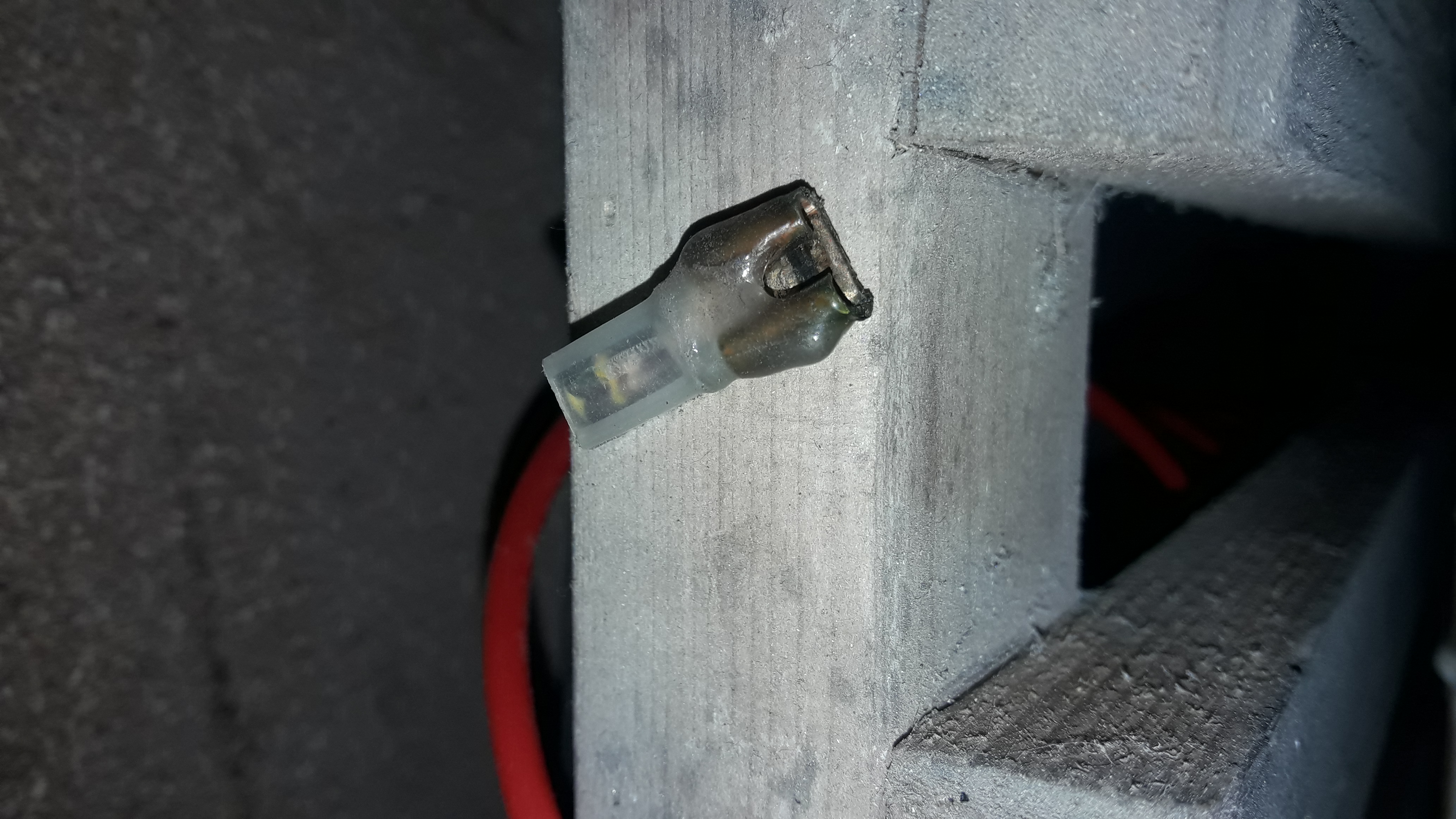

Das ist ein wichtiger Punkt. Da ich mein Armaturenbrett derzeit sowieso zerlegt habe, habe ich mir davon auch etwas angenommen und am Sicherungsverteiler genauer hingesehen.
Und siehe da:
Die Flachsteckhülse des Abgangs zum linken Abblendlicht war vermutlich geweitet und hatte demnach schlechten Kontakt. Die Überhitzung hat dazu geführt, dass sogar die Isoliertülle schon geschmolzen ist.
Es lohnt sich also tatsächlich mal genauer hinzusehen.

Hallo Jep, es sollte jede Flachsteckhülse angeschaut, auf Risse untersucht und darauf geachtet werden, daß noch genug Spannung vorhanden ist und der Stecker gut auf der Zunge hält.
Auch die Zungen sind nach 50 Jahren sicher angelaufen. Um diese wieder blank zu bekommen verwende ich einen Glasfaserstift mit 3mm Durchmesser. Das funktioniert wirklich erstaunlich gut auch wenn es eng zugeht, paar mal drüberfahren schon ist die Zunge blank.
Kein Vergleich zu dem Rumgepfusche mit Schmirgel.
Danach mit Vaseline Spray den Kontakt vor weiterer Korrosion schützen. das Spay ist sehr dünnflüssig und zieht auch in die Litze :gut:
Ein Glasfasereinsatz hat für den ganzen Bus ausgereicht
