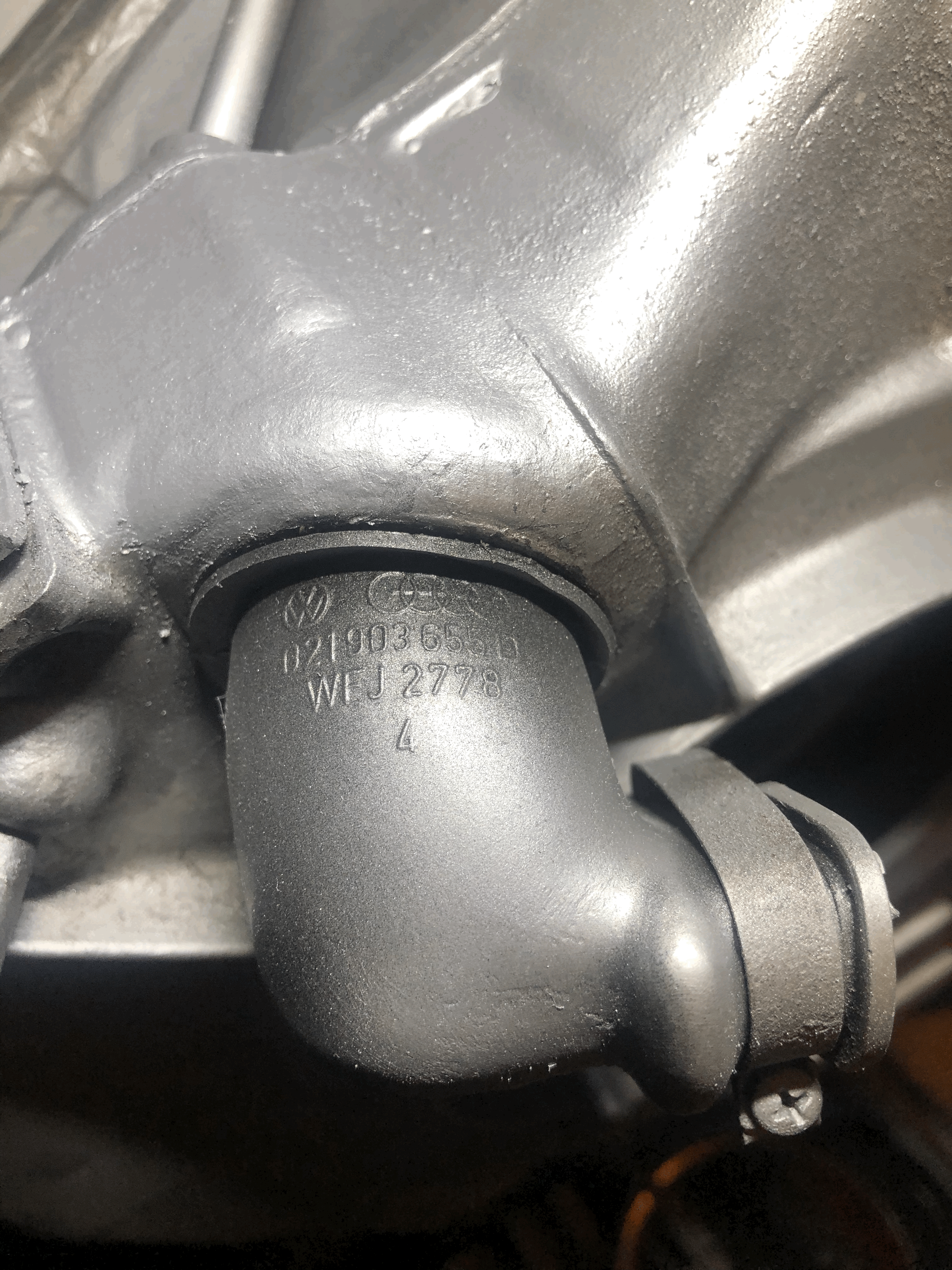

Nun will ich weiter zusammen bauen, und habe bemerkt, dass der Luftschlauch vom Kühlgebläse zur Lima seine Beste Zeit gesehen hat :roll:
Ab ins Netz und die Teilenummer 021 903 655 D gesucht :?
Nicht wirklich was gefunden, bzw. nicht mehr lieferbar.
Hat der eine oder andere einen Tipp, wo ich das Teil bekommen, oder hat sich die Nummer geändert???
Bild vom Schlauch hänge ich an

Hallo Michael,
jetumike hat geschrieben: ↑18.01.2021 14:36 Ab ins Netz und die Teilenummer 021 903 655 D gesucht. Nicht wirklich was gefunden, bzw. nicht mehr lieferbar.
:stupid:
… auch nicht hier?: https://shop.bugwelder.com/kuehlluftlei ... 3655d.html
Edit: Auch einmal nach Teilenummer ohne Leerzeichen suchen. :wink:

Hallo Michael, ich habe so einen in neu noch über.
Da gibt es 2 Sorten, welchen Durchmesser hat die Bohrung in Deinem Kühlgebläse,
Gerne PN
Beiträge: 7833
Re: GE Motor hält Standgas nicht
schrauberger hat geschrieben: ↑18.01.2021 14:57 Da gibt es 2 Sorten...
Ja, für die 55A Lima.
021 903 655 D, LBX 1,8-2,0 '75-'79, 41 mm Kühlgebläseöffnung
021 903 655 B, LBX 1,7-1,8 '72-'74, 36 mm Kühlgebläseöffnung

Hallo Norbert,
doch, den hab ich auch gefunden, da bestell ich nix mehr, weil ich mindestens 4 Wochen auf eine Antwort gewartet habe und ich musste über Paypal mein Geld zurück ordern. Bis heute keine Antwort 🤬
Und ja, es gibt mehrere Ausführungen. Ich brauche 655 D
