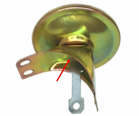

bullijochen hat geschrieben: 23.01.2021 01:52 Die Dose die den ZZP bei Unterdruck verstellt ist eine einseitig geschlossene dose in der eine federbelastete Membran eingespannt ist.
Diese Aussage deckt sich leider nicht mit meinen Beobachtungen und ist m.E. nach schlichtweg falsch, falls hier wirklich die Einfach-U-Dose bei einem originalen Verteiler gemeint sein soll.
Zur Verteilerseite hin ist die Dose offen, es gibt auch keine Abdichtung zu dieser Zugstange. (Man zieht ja letztendlich den Relativdruck heran!)
Diese Zugstange ist mit der Membran verbunden, zur Außenseite hin ist eine Feder angeordnet, so dass die Zugstange entsprechend vorbelastet bzw. vorgespannt ist.
Bei anstehendem und steigendem Unterdruck von in etwa -100 mmHg*, wird diese Stange angezogen, was in der Literatur als "Beginn" auftaucht.
Hat der Unterdruck -200 mmHg* erreicht, sprechen wir vom "Ende".
*: Werte für Typ 4 Verteiler 021 905 205 P bzw. 022 905 205 S, ebenso bei vielen Typ 1 Verteilern ab MJ '71.
Bei vollem Unterdruck (ab - 200 mmHg) ist die Zugstange auf Anschlag, der Weg Ruhe-/ Endstellung beträgt dann in etwa ziemlich genau 2 mm, was eine Frühverstellung von 8,5 - 11° ausmacht. :wink:

Das ist doch schon mal was. Somit ist die Membran auf einer Seite zur Umgebung offen und auf der andren Seite der Unterdruck des Vergasers angeschlossen.
Rein Physikalisch wird man dann sagen das sich der Umgebungsdruck rauskürzt. Dh er ist nicht mehr relevant weil er auf beiden Seiten der Membran anliegt.
also bleibt nur noch der Dynamische Unterdruck und der verändert sich marginal über der Luftdichte..
daraus würde ich schließen der Einfluss ist schlichtweg zu vernachlässigen.

Ja, so ist das wohl bei der original Unterdruckdose. Oder anders ausgedrückt: Auf der Zugspitze gibt es bei stehendem Motor keine Verstellung, da auf beiden Seiten der Membran Umgebungsdruck anliegt. Bei laufendem Motor kommt dann der vom Motor erzeugte Unterdruck dazu, genau wie im Flachland. Das war ja auch das Argument von Thomas et al gegen den 123 der den Absolutdruck misst.
