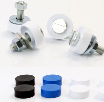

Ich wollte ja jetzt auch keine Wissenschaft draus machen, nur ein paar verschiedene Lösungen sehen bevor ich den Bohrer zücke. Auf Magnete war ich gar nicht gekommen, und ich habe tatsächlich gummierte Neodym mit M6 gefunden die bei 44 Kilo Haltekraft liegen. Davon zwei Stück, da soll die Rennleitung mir mal demonstrieren warum das nicht der geforderten sicheren Befestigung entspricht. Danach dürfen sie die Beule im Blech wieder raus drücken 🤣

https://www.magnet-shop.net/magnetsyste ... indezapfen
Das soll zulässig sein?

Das ist erlaubt und bei einem 100 Gramm Nummernschild ist das verboten? Möchte jemand ein Nummernschild stehlen, klipst er den Kennzeichenhalter auf und weg ist es. Auch bei einem Kennzeichen mit Magnet würde der Dieb die Schrauben lösen, da er nicht weis das "nur" Magneten drunter sind.
Bei der Magnetbefestigung ist das Nummernschild ca. 7 bis 8 mm vom Blech entfernt, da klappert nix. Kennzeichenhalter in der heutigen Ausführung gab es in den '70er Jahren nicht und gehöhren nicht an einen Oldtimer.
