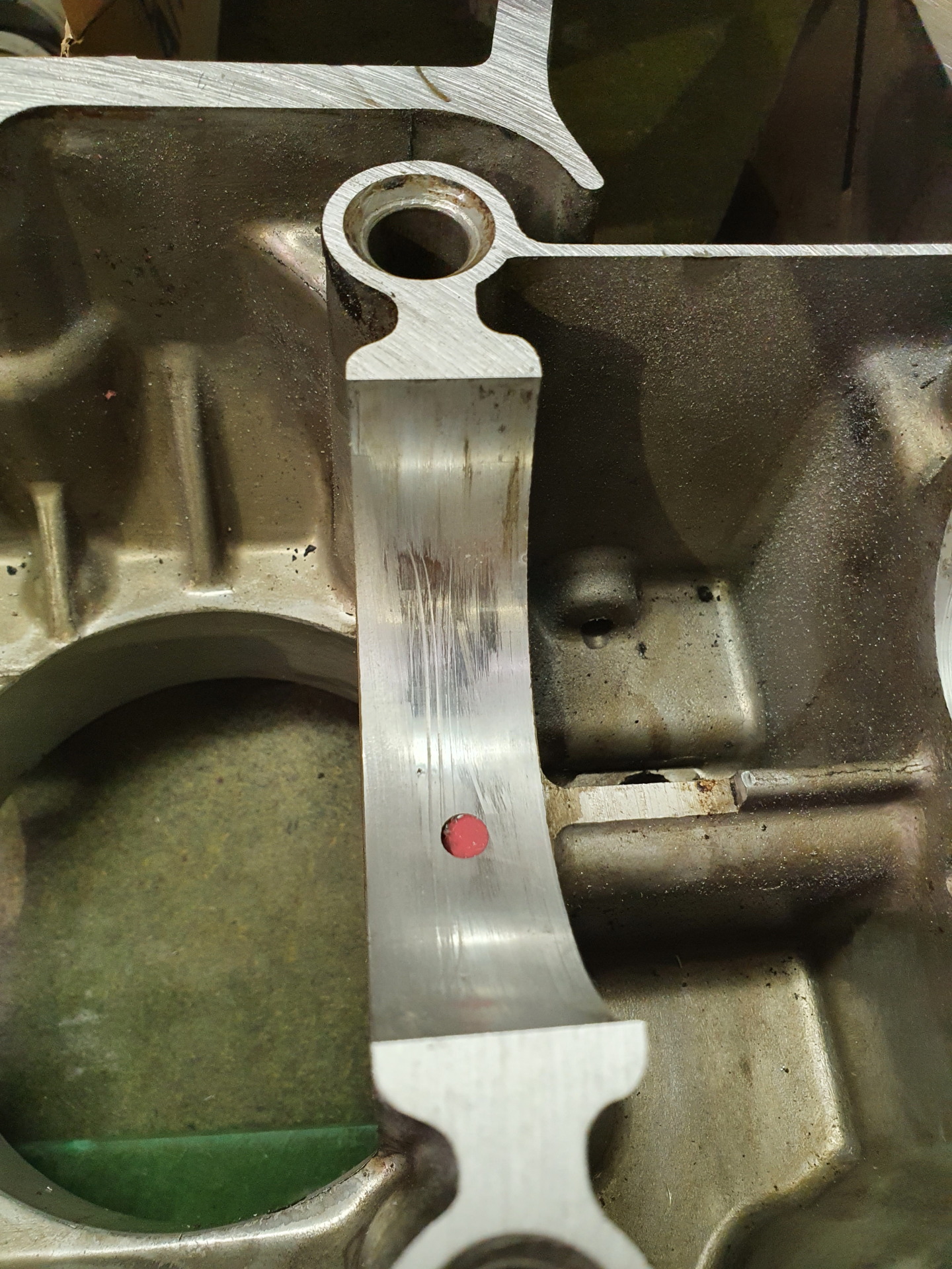

Als ich das Paket geöffnet habe war ich erst einmal etwas ernüchtert. Die Lagergassen haben deutliche Bearbeitungsspuren und auch teilweise spürbare Riefen gehabt.

Riefen und ein mit dem Finger ertastbarer Absatz
Selbst der Abdruck der alten Lagerschale war noch sichtbar.
Spürbare Kratzer in den Lagerstellen Auch hier steht noch altes Material.

Aber ich hätte mir ein schöneres Tragbild der Lagerstellen erhofft gehabt.

.....die Spuren entstehen weil das wahrscheinlich mit der Hand gerieben wurde und nicht an der Maschine .....
Wenn die riefen nur optisch sind, kannst du versuchen das mit einem schleifflies zu polieren...
Ansonsten würde ich die Firma mal ansprechen!
Aber letztendlich kommt es auf das Maß drauf an, das ist das wichtigste!

das sieht ja echt bescheiden aus. Wenn man die Gasse auf einer Koordinatenmessmaschine bezüglich Koaxialität der Lager zueinander und Rundheit / Zylinderform der einzelnen Lager vermessen würde bekäme man wohl einen Schreianfall.
Das Verfahren würde ich nur bei Motoren verwenden wo es nicht anders geht. Hier hast du mehr Geld für ein schlechteres Ergebnis ausgegeben um ein paar Euro am Lagersatz zu sparen.

Der Motorenbauer hat mich kontaktiert und mir eine kostenlose Nachbearbeitung angeboten:
Ursache für das Tragbild waren wohl nicht mehr ganz scharfe Reibahlen.
Und da ich eigentlich zu dem gleichen Schluss gekommen war, hatte ich ja auch schon mit dem weiteren Zusammenbau des Motors begonnen.
Der steht inzwischen so auf der Werkbank: Aber das Angebot ist fair gewesen.
