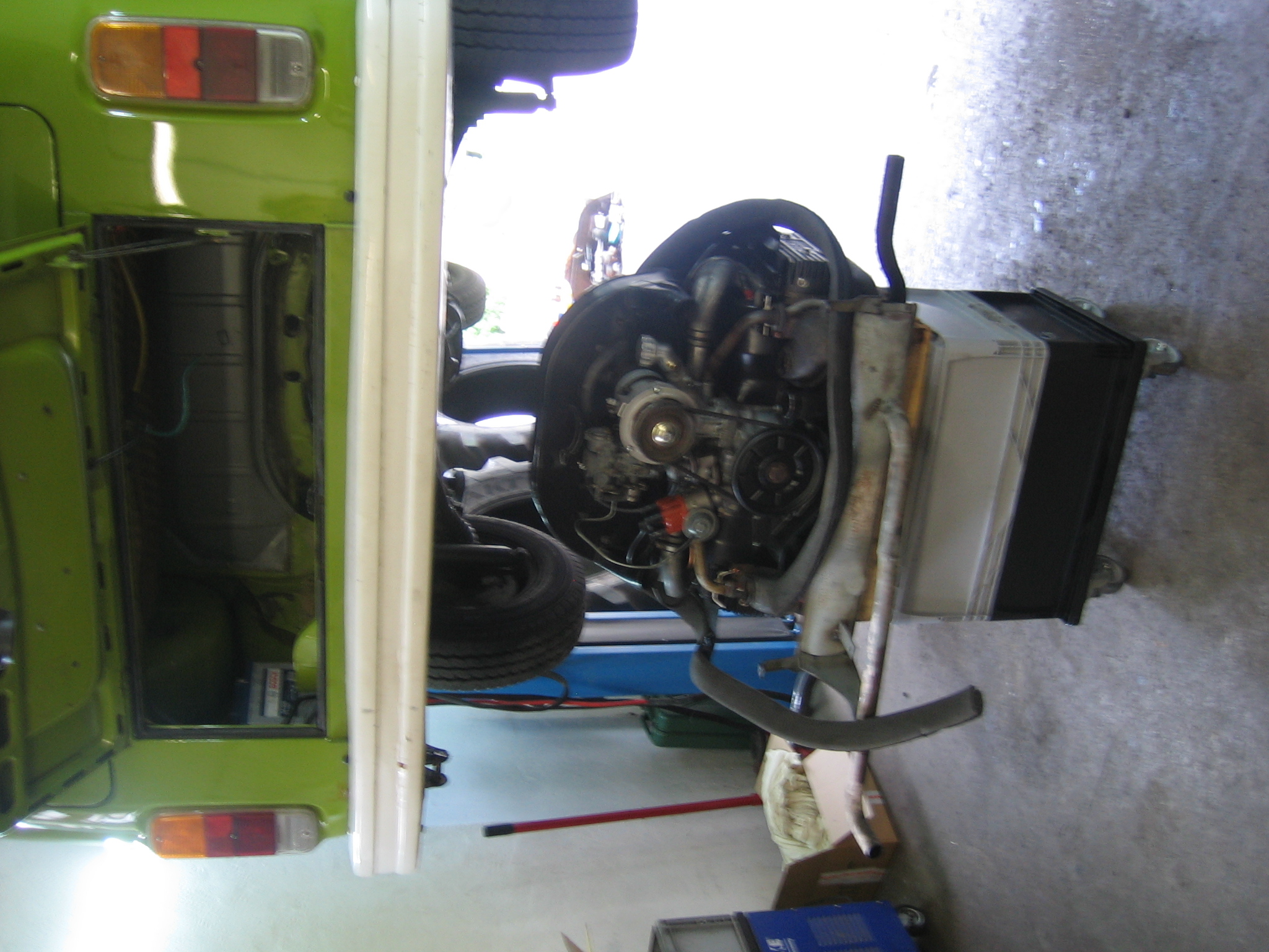

Hierzu konnte ich die Hebebühne eines guten Freundes nutzen. Den Motor also eingepackt, und los gings.
Dem Ölkühler noch mit neuem Schaumstoff zum abdichten der Kühlluft versehen:
Nach dem ich die Anbauteile des Originalmotors übernommen hatte, sah das ganze dann so aus:
Übrigens, es war ein Riesenmist die neuen Kühlluftbleche (Repros eines renomierten Lieferanten) für die Aufnahme des Gebläsekastens anzupassen :kotz:
Erst denkste jetzt passts, dann kratzt das Lüferrad. Dann läuft das Rad sauber, aber zwischen den Blechen und dem Kasten klafft ein Spalt.... das war ne echte Katastrophe!
Was tröstet, beim Originalmotor sind die Bleche noch gut und die passen auch sauber. So gesehen war der Übergangsmotor ein ideales Übungsobjekt um mit der neuen Materie vertraut zu werden. Hier mach ich nicht viel kaputt, richtig ärgerlich wäre es am originalen Motor aus Fehlern lernen zu müssen.....
So, und nun rein mit dem Übergangsmotor, dank tatkräftiger Hilfe ging das auch ganz gut. (Ist ja das erste mal dass ich so ne OP an nem VW Bus gemacht hab.....)

Fazit:
Der Motor hat sich prima bewährt. Wir konnten unseren Urlaub noch antreten, zwar mit ein paar wenigen Tagen Verzögerung, aber immerhin.
Was mich sehr freut, der Motor ist furz trocken. Und nein, ich hab nicht vergessen Öl einzufüllen.
- Was die Leistung angeht, kann ich keinen Unterschied zum Originalmotor feststellen.
- Was die Laufgeräusche betrifft, der Übergangsmotor macht kein Rumpelgeräusch, somit ist die Fehlerquelle definitiv im Originalmotor dann zu suchen
- Ölverbrauch: anfangs hat der Übergangsmotor etwas Öl verbraucht, was sich aber nach den ersten paar hundert Kilometern gelegt hat. Aus Sorge bzgl dem mittlerem Hauptlager habe ich den Motor mit dem Öl Additiv Mathy versehen (soll die Schmierfilmstabilität erheblich verbessern, insbesondere bei höheren Öltemperaturen.)
Inzwischen hat sich der Motor auf ca 1800km und 17000 Höhenmetern bewiesen.
Ob man das gleich auf der deutschen Alpenstraße und weiter in den Bayrischen Wald testen muß, sei ja mal dahin gestellt...
Warum wir das dennoch gemacht haben?
Weil es ging.![Bier :bier:](./images/smilies/bia.gif)
![Hund :dog:](./images/smilies/runningdog.gif)
![Daume :thumb:](./images/smilies/biggthumpup.gif)
![Surprised :surprised:](./images/smilies/icon_e_surprised.gif)
Weil es ging.

So, es gibt wieder ein paar Neuigkeiten zu berichten.

Wie gesagt zu erst das Öl abgelassen und die erste Überraschung (weitere werden folgen) gefunden. Damit das ganze nicht so trocken zu lesen ist, erlaube ich mir das nun Folgende mit etwas Humor zu einer höheren Daseinsstufe zu verhelfen.
Nach dem Motto "ein wenig Schimmer geht immer" und "etwas glanz macht's ganz", ist die Suppe sogar auch noch magnetisch....
Nagut, erstmal ein
und dann mal sehen was sich sonst noch so im Öl tummelt...
Hmm, sind wohl neben dem Schimmer noch ein paar größere Kollegen dabei
Ok, an diesem Punkt ist definitiv klar, dass wir es hier mit einem Lagerschaden zu tun haben werden. Bevor ich weiter zerlege, erst mal zwei
