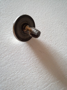

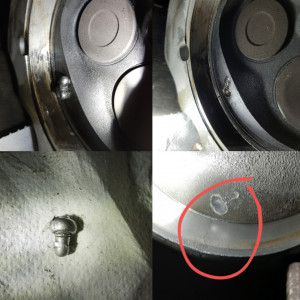

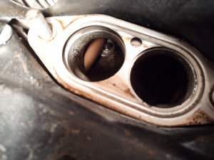

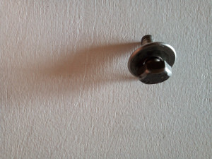

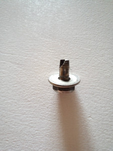

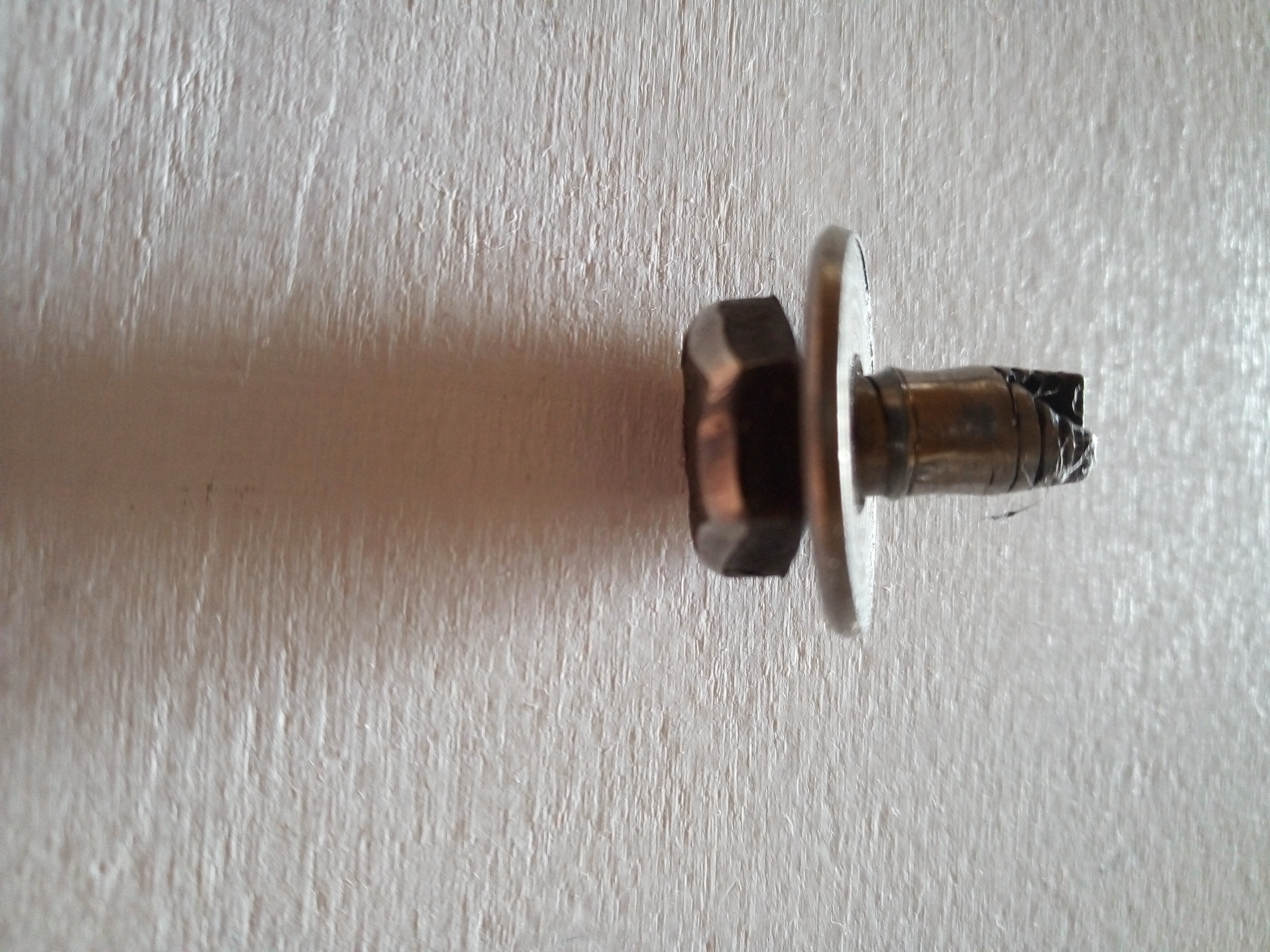

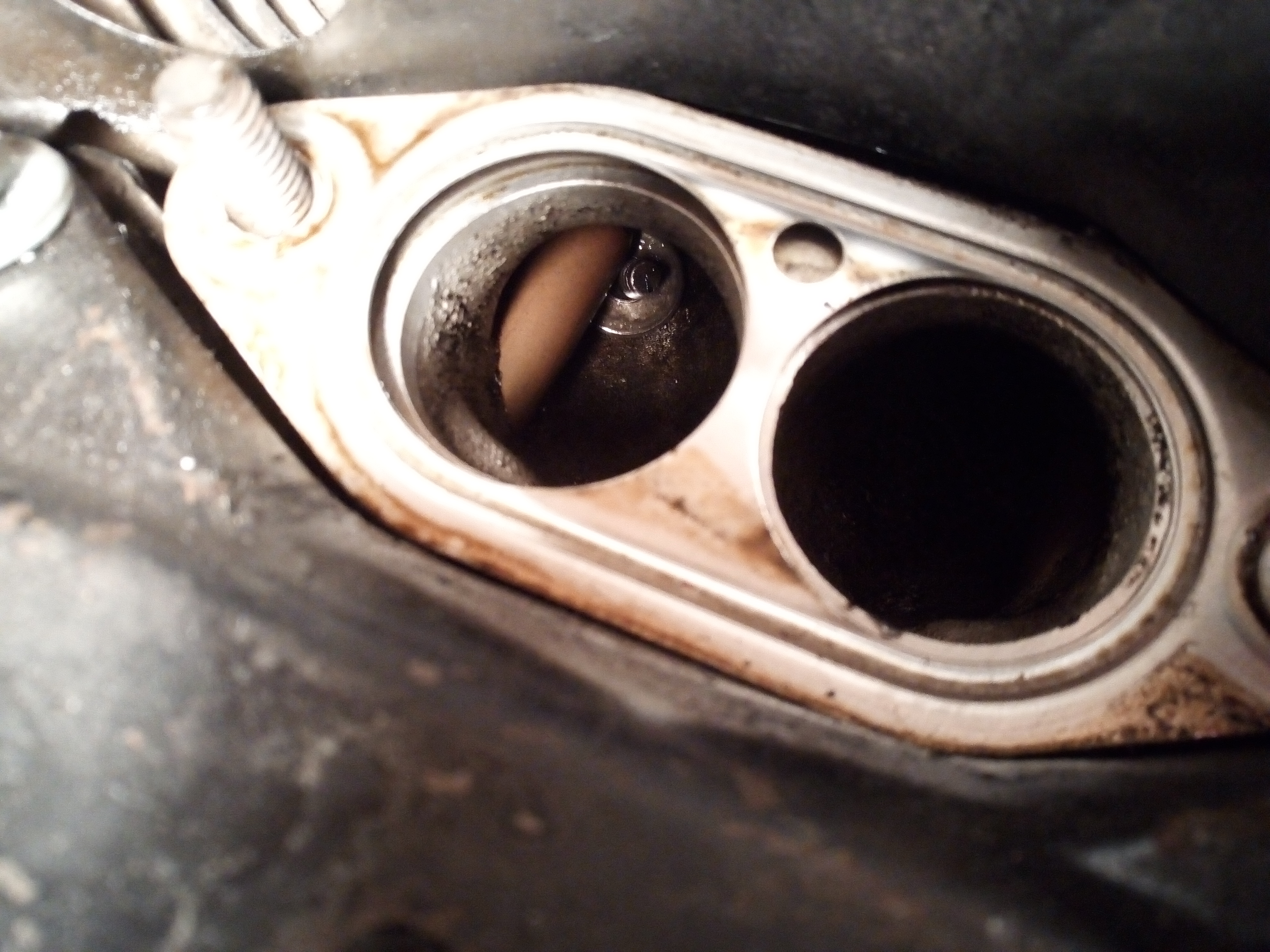

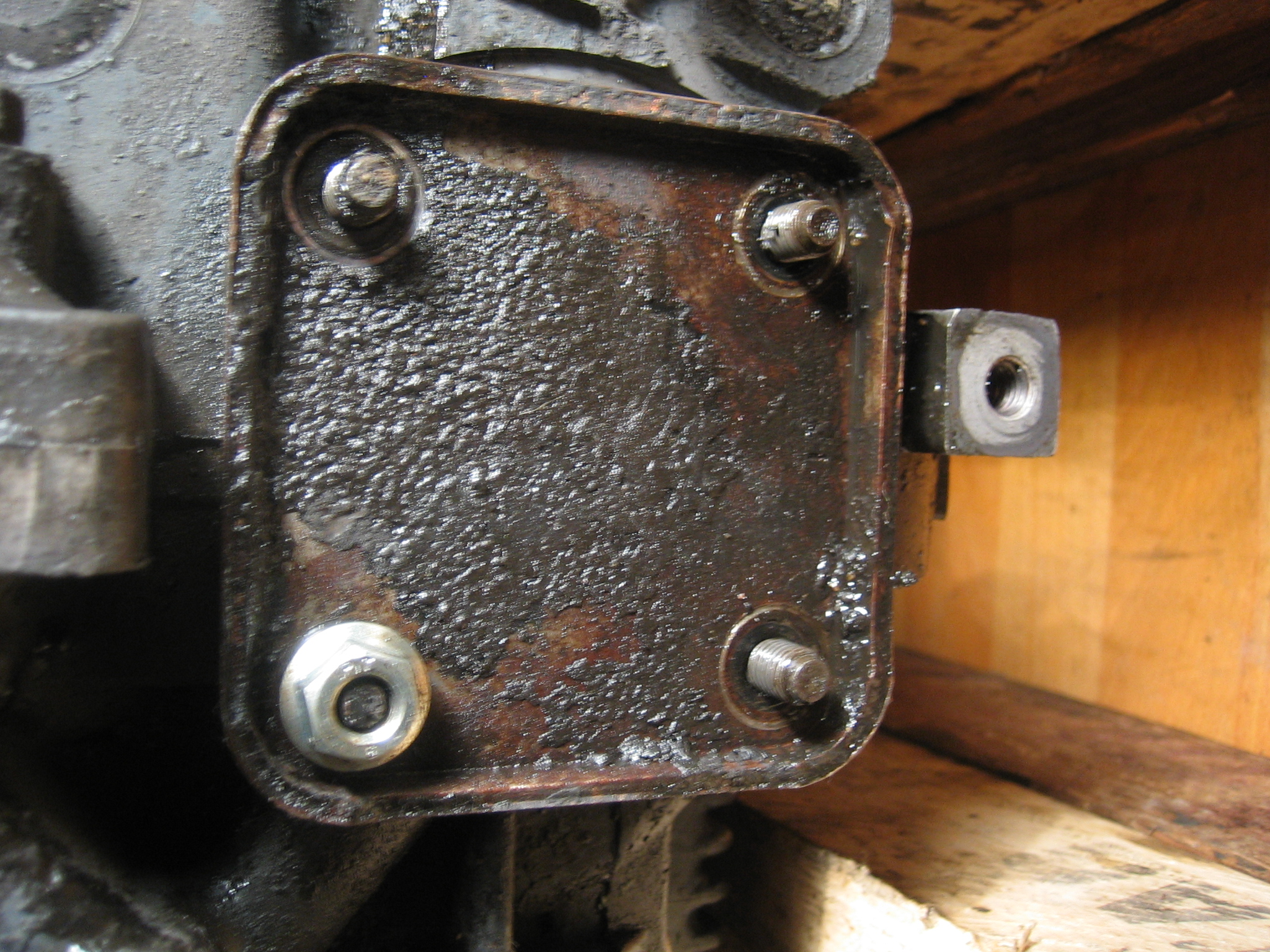

Manchmal soll es vorkommen, dass man Dinge entdeckt die man nie für möglich gehalten hat. Einigen davon will man auch nicht unbedingt begegnen. So auch nach dem Abnehmen der Ansaugstutzen... Der Blick in die Ansaugkanäle war eigentlich gedacht um nach (un)dichen Ventilen Ausschau zu halten....
:shock: :shock: :shock: :shock:
:bier: :bier: :bier: :bier: später versuche ich die Schraube zu entfernen was sich als kleine Herausforderung herausstellt. Offenbar hat sie sich da so heimisch gefühlt, dass sie am liebsten dort geblieben wäre. Immerhin hat sie sich ihrem neuen Lebensraum ganz ordentlich anpassen können...
Ich vermute mal dass diese Schraube eigentlich neben den Ansaugstutzen ihren Platz hatte um dort die Luftleitbleche mit dem Zylinderkopf zu verbinden. Ihre äußere Formänderung lässt darauf schließen, dass sie bereits viel Zeit hatte um mit dem Ansaugkanal, dem Ventilschaft und dem Ventil gute Bekanntschaft zu machen. So eine "Schraubenveredelung" braucht schon ein paar mehr Kilometer...
Wann sie dort hineingefallen ist lässt sich nicht sicher sagen. Fakt ist dass der Motor zuletzt von der vermeintlichen Fachwerkstatt in Hamburg zerlegt und wieder zusammen gebaut wurde.
Also, wenn ihr nun eine Methode sucht wie ihr eure Schrauben veredeln könnt, einfach in den Ansaugtrakt werfen und ne Weile fahren, fertig. :versteck:
Bin echt froh, dass sich nicht die Unterlegscheibe gelöst hat, denn einzeln wären die Teile vermutlich nicht klemmen geblieben....

Oh nein. Kommt mir irgendwie bekannt vor. Meine Schraube hatte sich als sie klein genug war dann den Weg durchs Ventil in den Brennraum gebahnt und den Zylinder gesprengt...
Viel Erfolg beim Neuaufbau!
Erik

Hallo Erik,
ui, das ist noch mal eine heftigere Hausnummer!!
Weist du zufällig wie lange die Schraube bei dir drin war?
Ja, Neuaufbau wird definitiv folgen. Werde noch ein paar weitere Bilder posten über die Befunde die ich gesammelt hab...

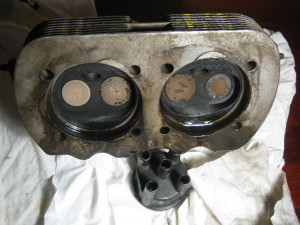

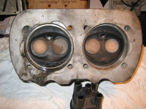

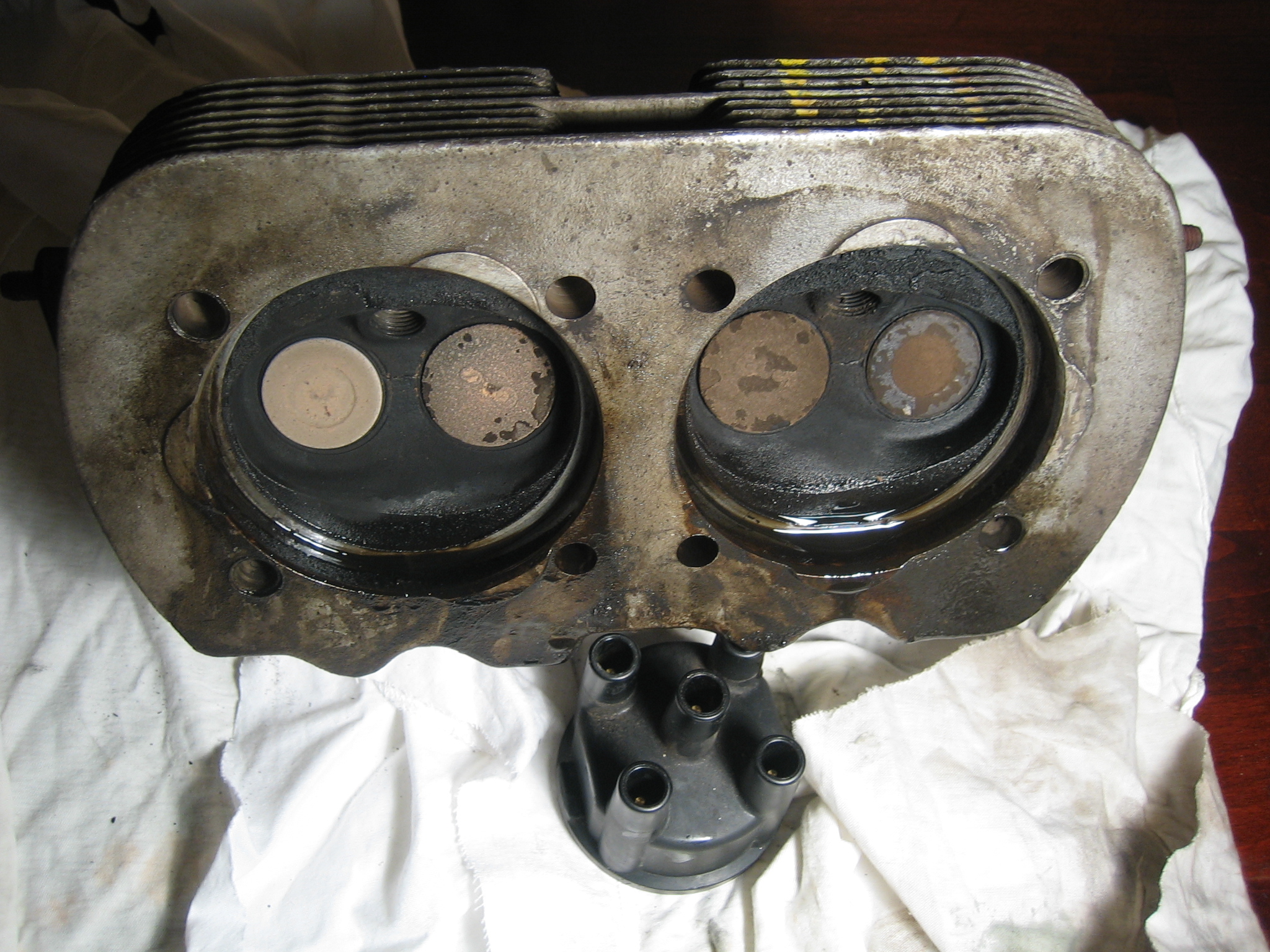

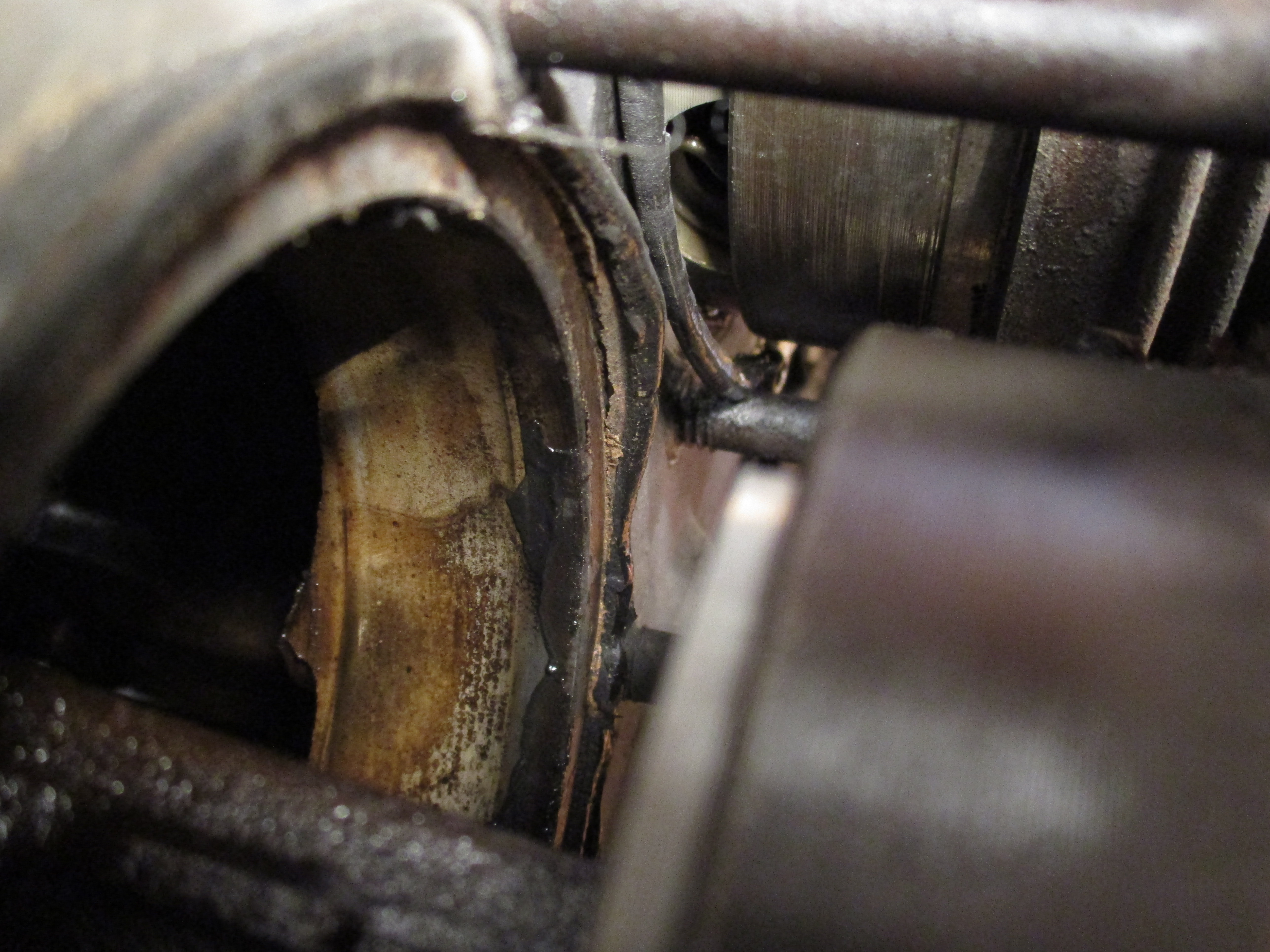

Der Kopf von Zyl. 1+2:
Man erkennt hier dass auf Zyl. 1 wohl etwas Öl raus gedrückt wurde. Vielleicht weil die Papierdichtungen am Zylinderfuß verwendet wurden und die sich etwas gesetzt haben und so die Vorspannung des Kopfes zum Zylinder nach gelassen hat?
Wie auch immer, das macht mir im Moment kein großes Kopfzerbrechen. Gewundert hat mich nur die größere Ölmenge in Zylinder 1, 3 + 4. Bei vieviel Bier war ich eigentlich??? :shock: :shock: :shock: :shock: :shock:

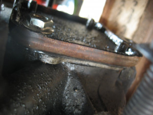

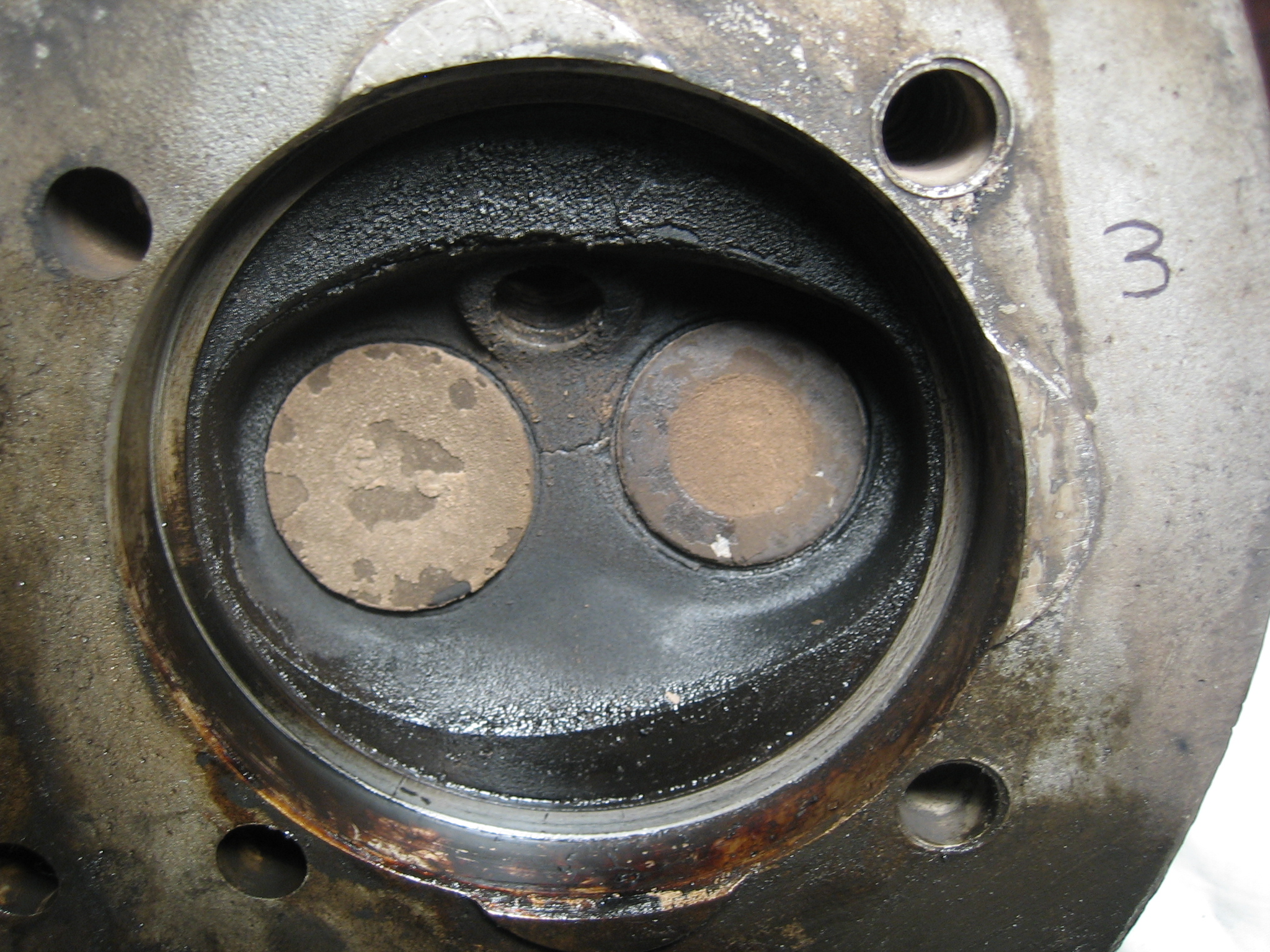

Der Kopf von Zyl. 3 + 4:

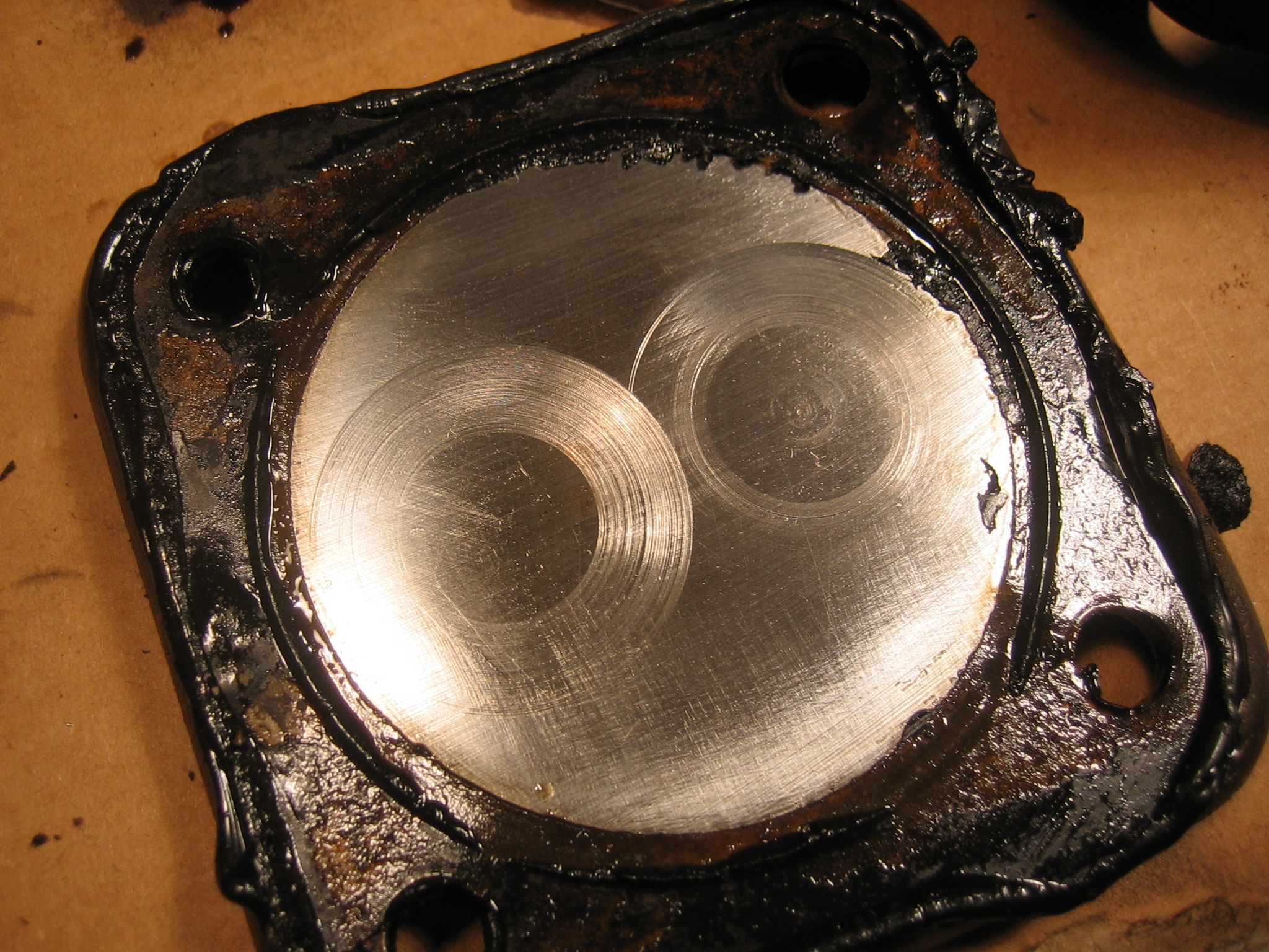

Hier ist an beiden Zylindern ordentlich Öl raus gedrückt worden. Meine Vermutung: kann dies eine Folge der Überhitzung sein?

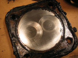

schließlich sieht man auf Zyl. 3 dass der nicht mehr sauber mit dem Kopf abgedichtet hat:
Mein Bierverbauch nähert sich asymptotisch dem Ölverbrauch :bier: :bier: :bier: :bier: :bier: nur dass ich beim stehen noch keine Flecken unter mir hinterlasse.
Ist es möglich dass hier ein Verzug vorliegt seitens Zylinder und/ oder Kopf?
Bei Gelegenheit werde ich die Köpfe noch genauer untersuchen. Soweit erst mal was auf den ersten Blick zu sehen ist....

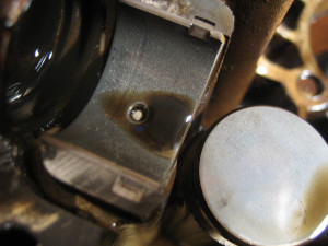

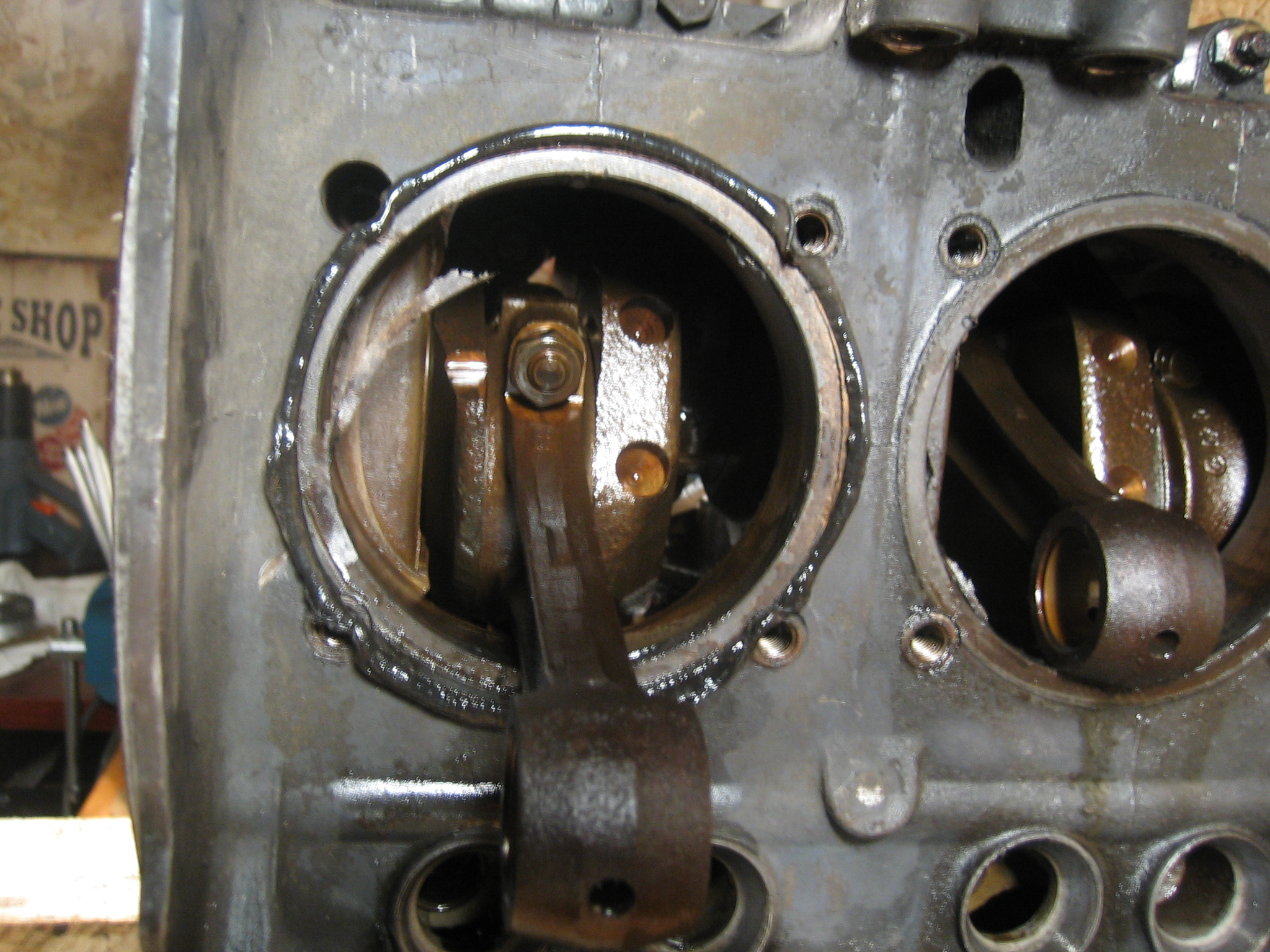

Hier sieht man wie es die gut gemeinte Dichtmasse auch nach innen ins Gehäuse gedrückt hat. Dabei eine Frage an die Experten: Ist das so schlimm wie es scheint, oder von unter geordneter Bedeutung? Schließlich sitzt die ja zwischen Gehäuse und den Töpfen... Ich würde es so nicht machen, aber ich hab ja mit den luftgekühlten Motoren noch nicht so viel Erfahrung...

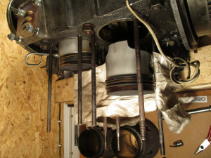

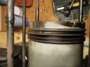

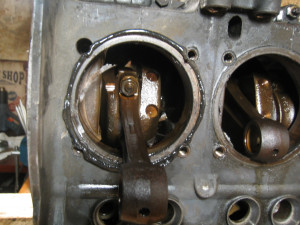

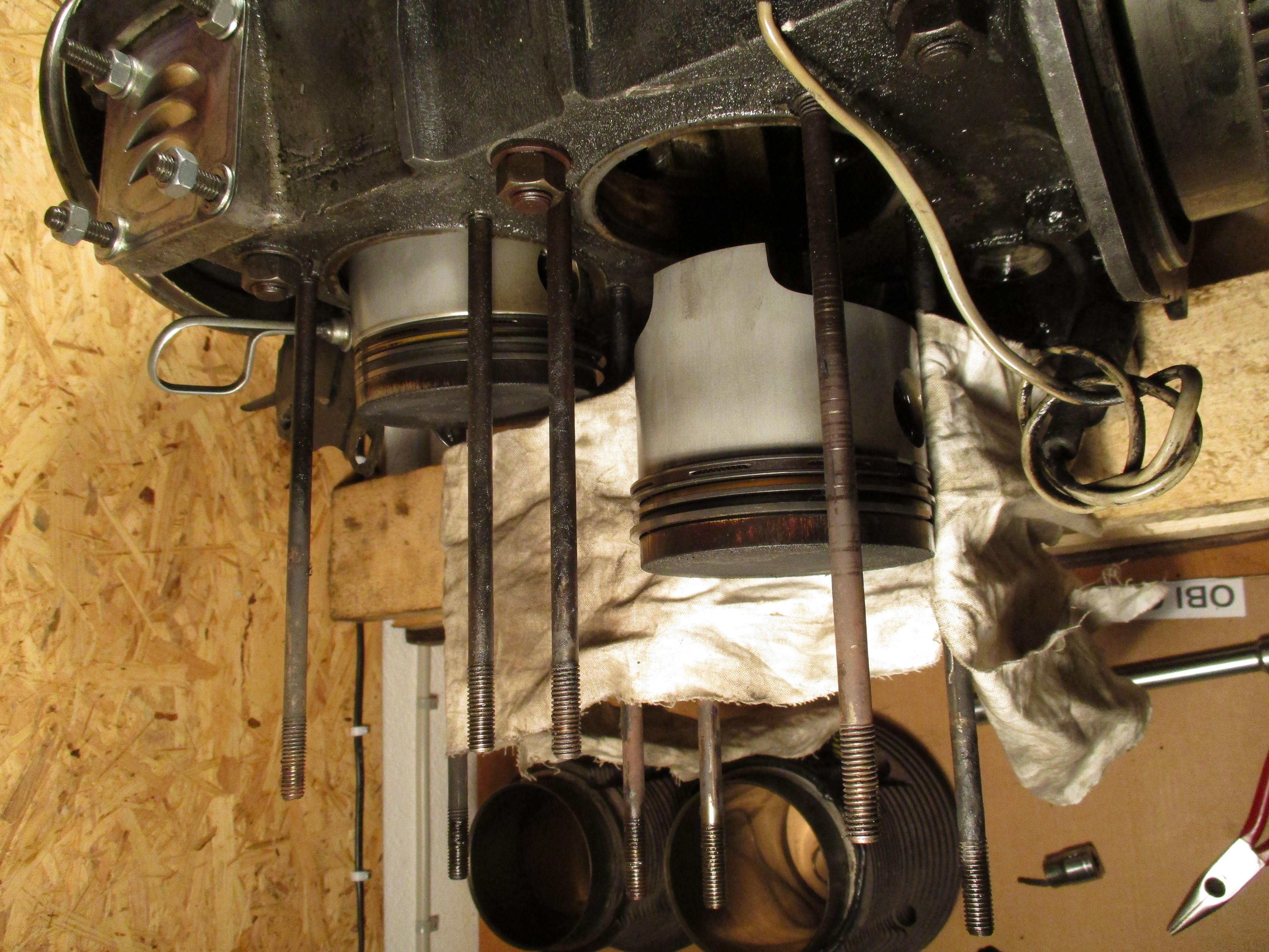

Und nun kommen die Kolben zum Vorschein, hier Nr. 1 (vorne im Bild) und 2 (hinten im Bild). Hier sind neue Kompressionsringe zu erkennen:

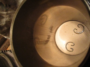

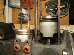

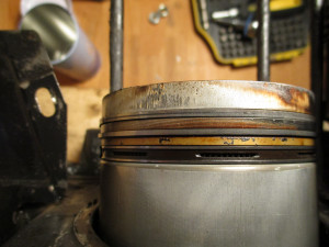

Kolben 3 + 4 zeigen schon eher Kampfspuren:
Hier sieht man auch warum der Motor bei der damaligen Überhitzung fest gegangen ist. Nr.3 hat deutliche Fressspuren:
:shock: :shock: :shock: :shock: :shock: :shock:
:bier: :bier: :bier: :bier: :bier: :bier:
hingegen sind die Schäden an Nr.4 nicht so ausgeprägt:
Sehr interessant finde ich, dass die Kompressionsringe bei Nr.3 + 4 noch die Nut aufweisen. Mein Übergangsmotor hat diese auch. Kann mir jemand sagen was es damit auf sich hat? Ist dort Graphit als Festschmierstoff eingelassen?

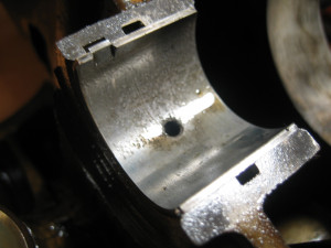

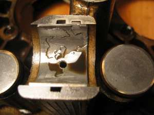

Bruchpilot hat geschrieben: ↑13.02.2021 23:21 Die Ablagerungen sind metallische Stücke die nicht magnetisch sind.
Bleibt also abzuwarten wie die Gleitlager beschaffen sind. :shock:

Bruchpilot hat geschrieben: ↑14.02.2021 00:05 Vielleicht weil die Papierdichtungen am Zylinderfuß verwendet wurden...
Fachwerkstatt :stupid: , wer verbaut denn noch bitteschön die Papierdichtungen unterhalb der Zylinderauflage?
Das weiß doch inzwischen jedes Kind, dass das eine unselige Erfindung war. :D
Bruchpilot hat geschrieben: ↑14.02.2021 00:05 Man erkennt hier dass auf Zyl. 1 wohl etwas Öl raus gedrückt wurde
Weiß der Geier woher das kommt, hab ich so noch nicht gesehen, zumal der Motor nach den Abdichtmaßnahmen noch nicht viele Kilometer auf die Rippen bekommen hat.
Zylinder-Auflageflächen nacharbeiten, sowie dergleichen Flächen an den Köpfen (falls sich das wegen des Risses überhaut lohnen sollte) sehe ich als obligatorisch an,
Ferner sehe ich auch, dass ein Satz neuer K&Z nötig ist, wobei ich mich in meiner Vermutung bestätigt sehe, dass da schon ein Fresser passiert ist.
Bruchpilot hat geschrieben: ↑14.02.2021 00:05 Hier sieht man wie es die gut gemeinte Dichtmasse auch nach innen ins Gehäuse gedrückt hat.
Viel hilft nicht immer viel … was waren da nur für Schwachmanen am Werk. :stupid:
Bruchpilot hat geschrieben: ↑14.02.2021 00:05 hingegen sind die Schäden an Nr.4 nicht so ausgeprägt:
… aus meiner Sicht aber auch reif für die Tonne.
Bruchpilot hat geschrieben: ↑14.02.2021 00:05 Kann mir jemand sagen was es damit auf sich hat? Ist dort Graphit als Festschmierstoff eingelassen?
Da brauchen wir uns eigentlich keinen Kopf mehr drum zu machen. Inzwischen sind die Ölabstreifringe anders konstruiert, bestehen aus 3 Teilen und halten besser dicht.
Händlerbeispiel: https://www.csp-shop.de/motor/kolben-zy ... 0091a.html

Bin nicht sicher ob ich mich klar ausgedrückt habe. Ich meinte den obersten Kolbenring. Der hat in der Mitte eine kleine Nut von wenigen 10teln in denen ein dunkleres Material sitzt.
Der Hinweis zu den Ölabstreifringen ist sehr interessant. Ich denke dass es beim Aufbau noch viele interessante Aspekte geben wird bei denen eine kritische Diskussion sehr interessante Erkenntnisse bringen könnte... also immer her mit Erfahrungen und Kritik :schlaumeier: :schlaumeier: :gut: :gut:

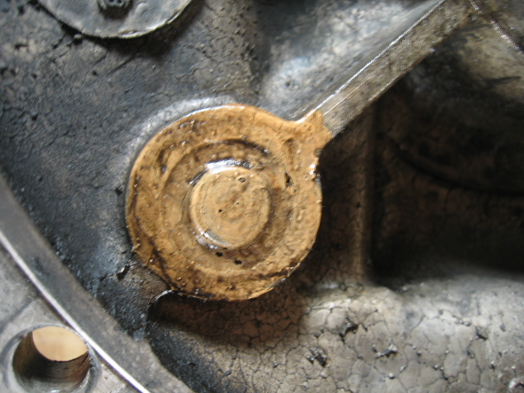

So und nun zum Block:

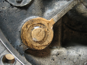

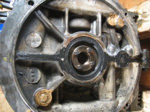

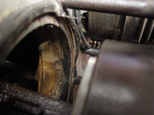

Schwungrad ab genommen kommt der neue Simmerring zum Vorschein. Die Dichtmasse zeigt weitere Versuche den Motor dicht zu bekommen...
Sehr interessant ist, dass sich hier im Gehäuse ein Sensor befindet (bei vergrößertem Bild im Hochformat: oben links hinter der gelben Masse) mit einer original VW Nummer. Ich vermute dass hier ein Drehzahlsignal abgegriffen wurde? Allerdings wozu? Für einen Drehzahlmesser?
1987 ist der Bus einst in Italien mit einer LPG - Anlage ausgerüstet worden, diese ist aber wieder ausgebaut worden. Vielleicht hängt das damit zusammen?
Mal sehen, vielleicht kann man ja mit dem Sensor noch was anfangen.... :gut:

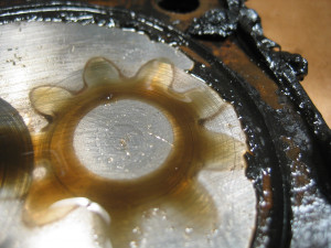

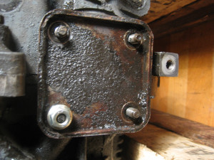

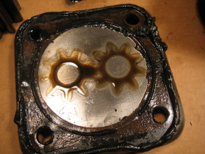

Auch die Ölpumpe ist mit reichlich Dichtmittel abgedichtet worden, dazu -wie ich hier gelernt habe- sind wohl auch die falschen Muttern verwendet worden.
Die reichlich gut gemeinte Dichtmasse hat sich bis ins Innere gedrückt und die Pumpenräder haben selbst für den nötigen Freigang gesorgt:
:shock: :shock: :shock: :shock: :shock: :shock: :shock:
Bei wie viel Bier war ich angekommen? :bier: :bier: :bier: :bier: :bier: :bier: :bier:
Über die Stärke der verwendeten Papier-Dichtung kann ich leider nichts sagen. Wenn es jemanden interessiert müsste ich schauen ob ich das messen kann.
Immerhin, der Deckel zeigt auf der Innenseite nur leichte Verschleißspuren. :gut:
Die spannende Frage wird sein, wie viel sich von dem Dichtmittel in die Ölkanäle begeben hat. Dazu frage ich mich auch, ob die Ölpumpe mit dem ganzen Dichtmittel überhaupt den vorgeschriebenen Öldruck hat erreichen können. :o

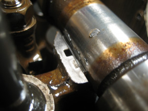

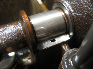

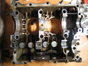

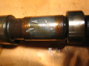

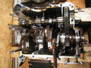

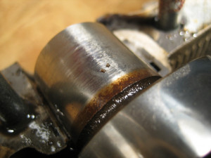

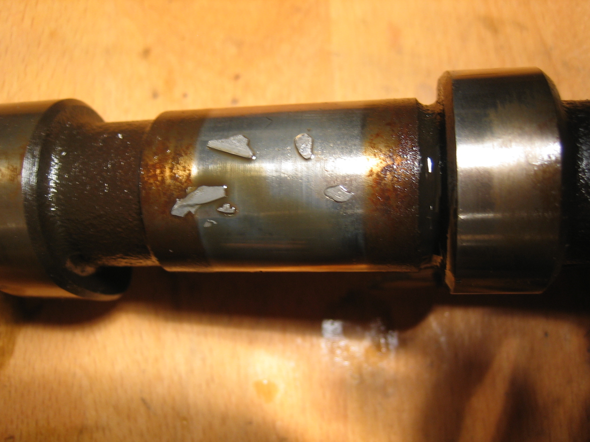

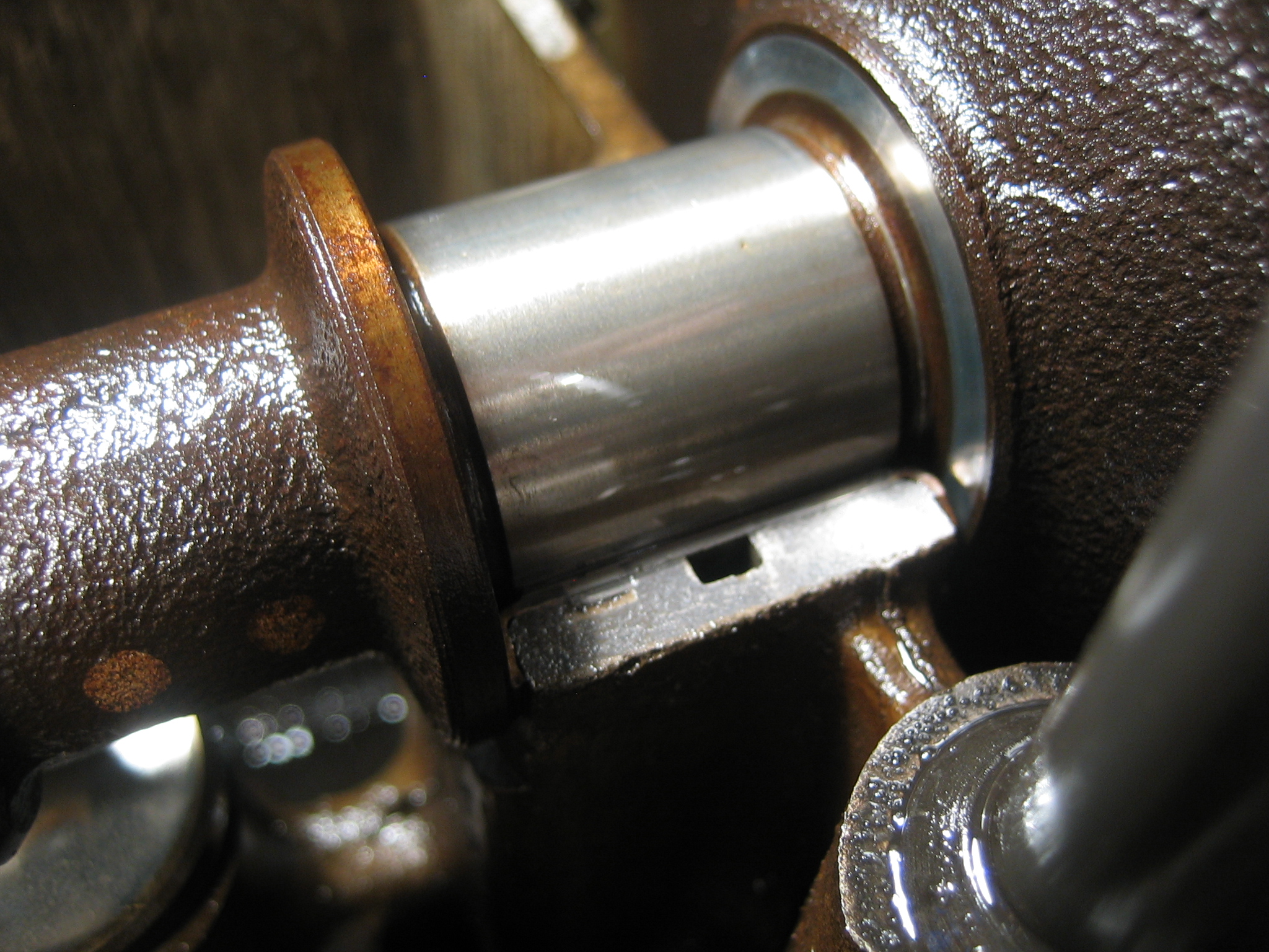

Und hier sieht man woher ein Teil der Späne gekommen ist:
Das mittlere Lager der Nockenwelle ist mehr oder weniger zerbröselt. Also, alle die zu Beginn dieser Geschichte das auf einen Lagerschaden der Nockenwelle getippt haben: :gut: ein erster Volltreffer
auch die anderen Nockenwellenlager sehen etwas mitgenommen aus:
Die NW selbst überrascht neben den Laufspuren auch mit leichten Rostspuren kann sowas normal sein? Kondenzwasser?:
:o :o :o :o :o :o :o :o
