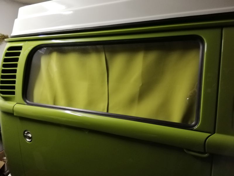

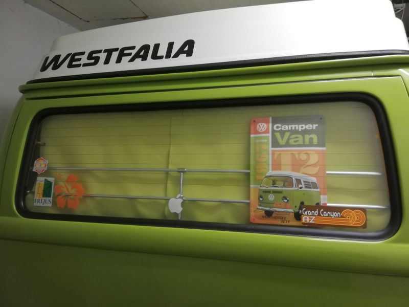

Habe in der Garage nur zwei Bilder von außen gemacht. Die Gardienen überlappen um 2 x 5 cm, sind also blickdicht. Zudem ist der Stoff lichtundurchlässig.
