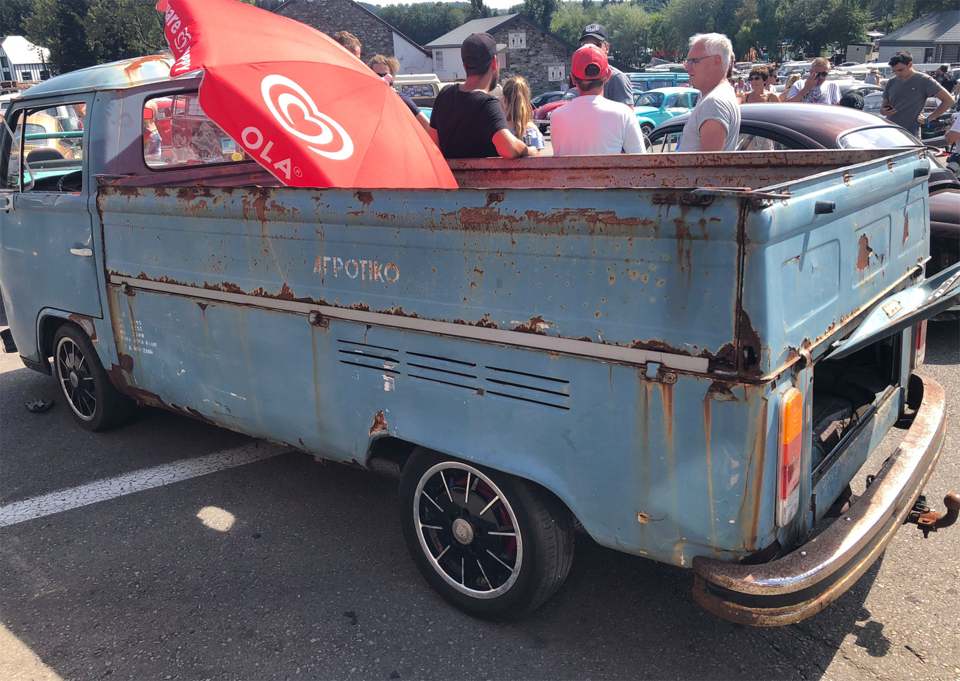

Moin Charly, bitte nicht lackieren, auch nicht mit dem Lackstift ...
Owatrol ist eine gute Möglichkeit, gibt's im 5L Kanister und ist dann erstmal sehr flüssig, wie ein Öl. Damit streichst du die Rostflecken ein, gerne auch mehrfach, bis sie richtig gesättigt sind. Die Stellen werden dadurch leider sehr dunkel was die Optik erstmal verändert, aber dafür ist alles gut geschützt. Das Öl härtet dann aus und wird wie verharzt. Deshalb alles überschüssige Öl immer direkt abwischen und keine Rückstände auf gesundem Lack hinterlassen. Polieren kann man vorher oder auch danach, oder beides. Der Schutz bleibt für mindestens 1-2 Jahre, je nach Nutzung, dann einfach erneuern ...
Nach dem Polieren kann man den Lack noch mit Hartwachs versiegeln, so wurde mir das mal empfohlen, habe ich aber leider noch nicht ausprobiert.
Ich hoffe man kann deinen Bulli nächstes Jahr mal auf 'nem Treffen sehen!
Schöne Grüße, Kolja
P.S.: Die Holländer / Belgier überholen gerne auch mal nur die Technik / Achsen / Unterboden und lassen ALLES andere, genau so wie es ist. Für mich ein richtiger Oldtimer!
(Gesehen in Spa / 2018)

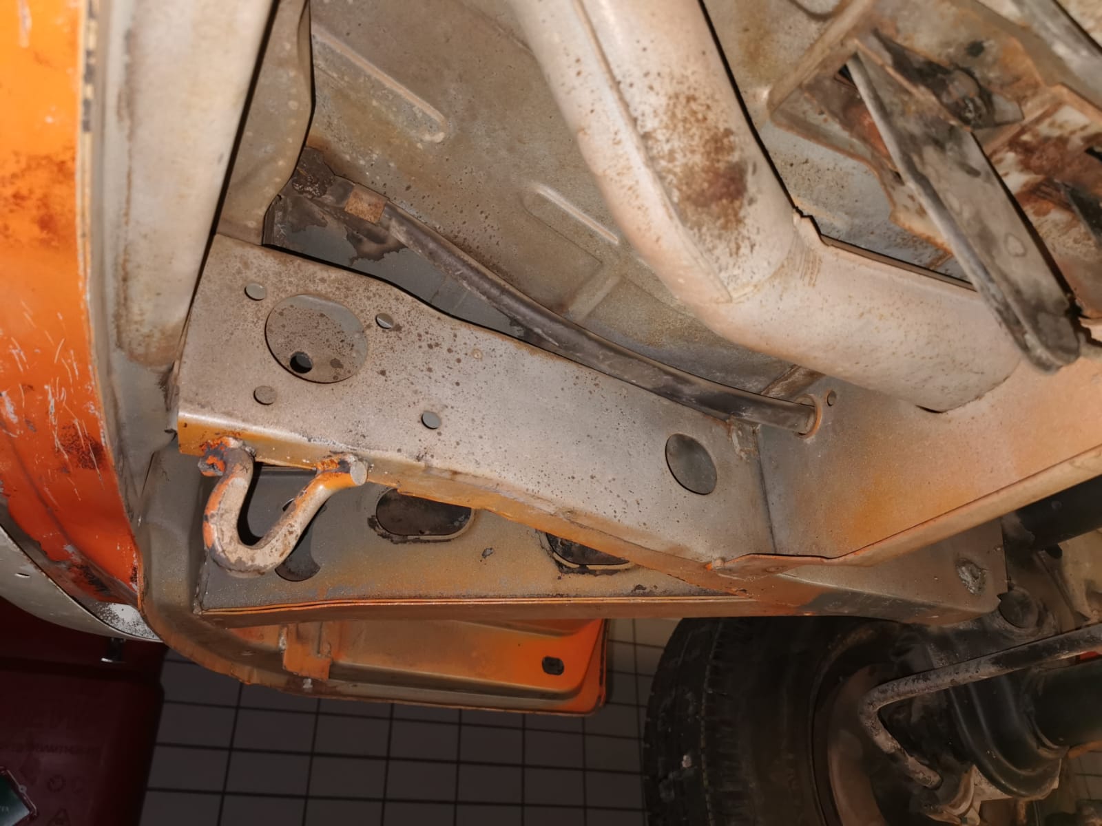

Moin Jungs,
ich greife das Thema nochmal auf, weil es sehr aktuell ist für mich.
Der Unterboden wurde vor einiger Zeit Trockeneisgestrahlt und er sieht, bis auf ein paar Stellen wirklich gut aus.
Erst wollte ich ihn lackieren lassen, in Wagenfarbe, dann meinte ein befreundeter Karosseriebauer, das ein Anstrich mit Brantho Korrux 3-1 Chassislack besser wäre
Jetzt hab ich in diesem SEHR interessanten Threat gelesen, dass einige von Euch die fraglichen Stellen einfach mit Owatrol behandelt haben.
Das würde für mich die Arbeit ungemein, nicht nur Kostentechnisch, vereinfachen.
Der Bus wird schon, regelmäßig gefahren, bekommt auch des Öfteren Regen ab, und steht immer trocken.
Also mache ich nichts falsch, wenn ich einfach mit Owatrol den Unterboden streiche?
Oder reicht das nicht aus, weil bei mir die graue Grundierung zu sehen ist?
Der Außenlack soll auch so bleiben, wie er ist. Ein paar Stellen sollen nachlackiert werden, aber die mehreren Kratzer und Dellen zeugen von einer bewegten Vergangenheit und machen den Bus, in meinen Augen, umso sympathischer
Desweiteren kommt hinzu, dass ich 4 kleine Kinder mit dem Bus mitnehmen werde und alleine das spricht schon gegen eine Neulackierung.
Wie ist das, wenn ich später, wenn ich vorher Owatrol benutzt habe, trotzdem lackieren will?
Viele Grüße, Peter

"Untenrum" würde ich dir raten, mach es so wie du gesagt bekommen hast.
Ein Schutzanstrich ist meiner Meinung nach sinnvoll.
Das vorgeschlagene kann man glaube ich auch in Wagenfarbe bekommen.
Wenn nicht, dann einen Schutzanstrich und dann einen Farbanstrich.
Ich habe mir Chassislack in Wagenfarbe anrühren lassen und dann gepinselt, gerollt und gesprüht.
So habe ich jetzt ein besseres Gefühl, dass der Unterboden geschützt ist.

viel Rost sehe ich auf den Bildern nicht
Ich hab das so gemacht das ich wirkliche Roststellen mit eine kleine Schaubendreher etc. bissle angekratzt habe und dann direkt auf diese Stelle Owatrol aufgebracht habe - nicht den ganzen Unterboden einsprühen etc....
Anschließend kannst Du den Unterboden ganz leicht mit Fluid Film einnebeln - so das das Wasser abperlt und gut. Das kannste alle Jahre wiederholen oder auch nicht....
Solang das Auto kein Salz abbekommt passiert da nix. Bestes Beispiel sind T3 aus Nordschweden. Diese sind oft durch die Schotterstraßen am Unterboden überzogen mit Steinschlägen und somit auch Roststellen. Durchrosten tut da selten was obwohl sie in den langen Wintern viel Feuchtigkeit ausgesetzt sind.
Hier ein Bild von meinem T3 16èr Syncro - Schweller außen und innen. Schottergestrahlt und nur mit Owatrol behandelt und letztes Jahr zum ersten mal mit bissle Fluid-Film angenebelt. Ich will das Auto im Originallack erhalten und deshalb kommt keine neue Farbe drauf.
Ich fahre das Auto auch im Winter - aber nur wenn kein Salz auf der Straße ist. Hält seit zig Jahren.....
Gruß Bernd
