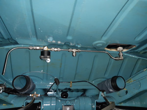

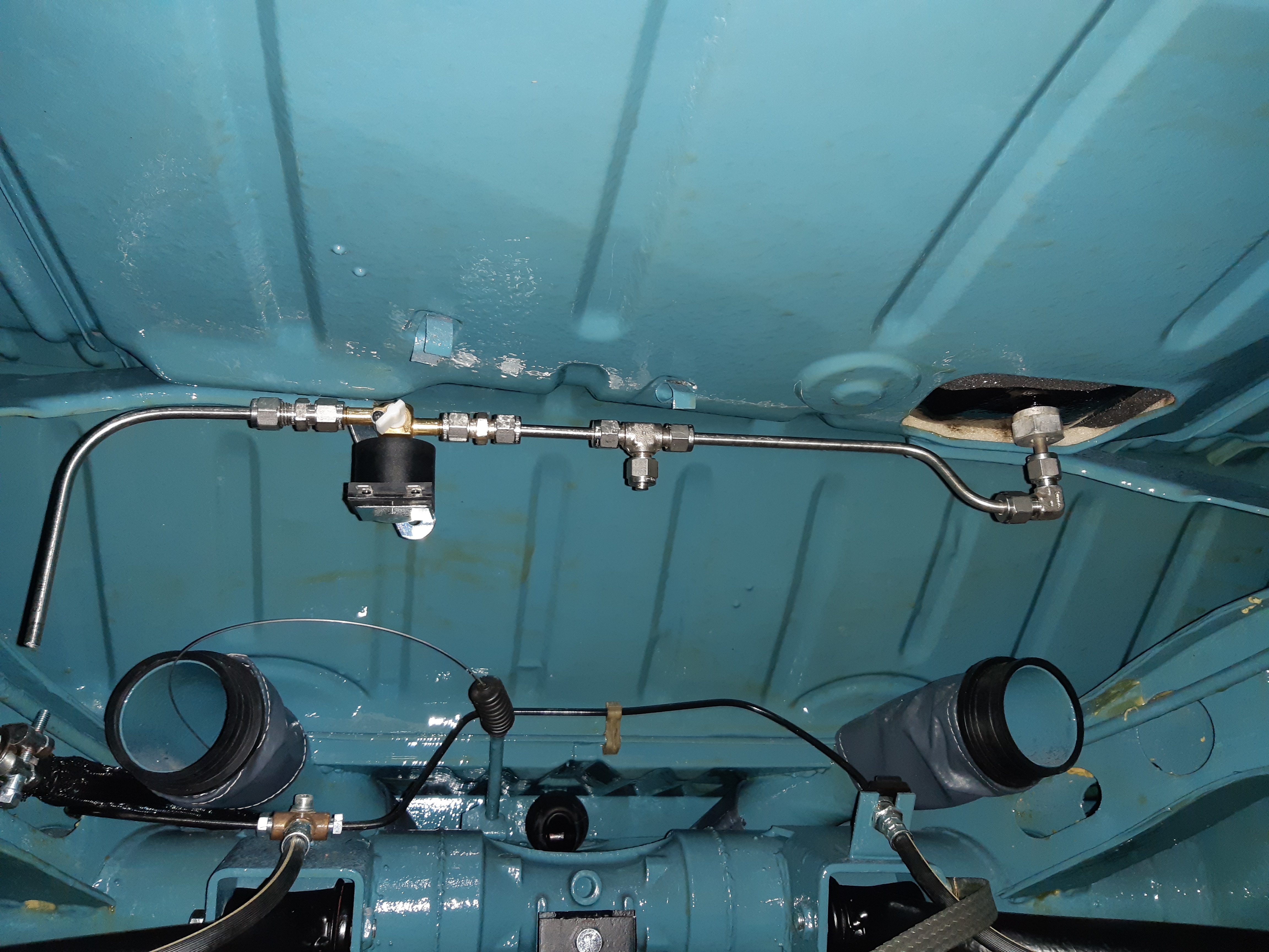

Ich habe nun auch (m)eine TOMASETTO Benzin-Absperrventil verbaut.
Siehe post 292733 viewtopic.php?p=292733#p292733

Hallo zusammen ich hab nun auch das Ventil auf der Werkbank liegen und nu überlege ich wo ich es einbaue... habt ihr das Ventil nun an dem Benzinpumpenrelais angeklemmt, oder doch auf Zündungsplus?
Ich würde ja die Variante parallel zur Benzinpumpe favorisieren.
Warum verbauen alle das Ventil über dem Getriebe und nicht an der shotwand? Tom ist da ja ne Ausnahme.
Soll das verhindern das das Ventil bei einem Brand auch brennt und dann wieder Sprit durchlässt?
Gruß Jochen :bier:

Wird über dem Getriebe verbaut, da es da vom Brand nicht, bzw später betroffen ist.
In dem Berich juckt einen auch kein Spritzwasser.
Clas
Beiträge: 2186
Registriert: 04.07.2010 15:49
Re: Absperrventil Benzinpumpe Typ4 -> eine Warnung!
Beitrag von bullijochen »
Clas hat geschrieben: 22.07.2022 23:35 Wird über dem Getriebe verbaut,
Ja klar wenn wie bei dir der Motor draußen ist, ist das ja auch easy...nur is bei mir der Motor noch drin... :wink: und das ist prinzipiell auch gut so.. :thumb:
Ich leg mich die Tage mal drunter um zu schauen wo ich das hin schrauben kann.
