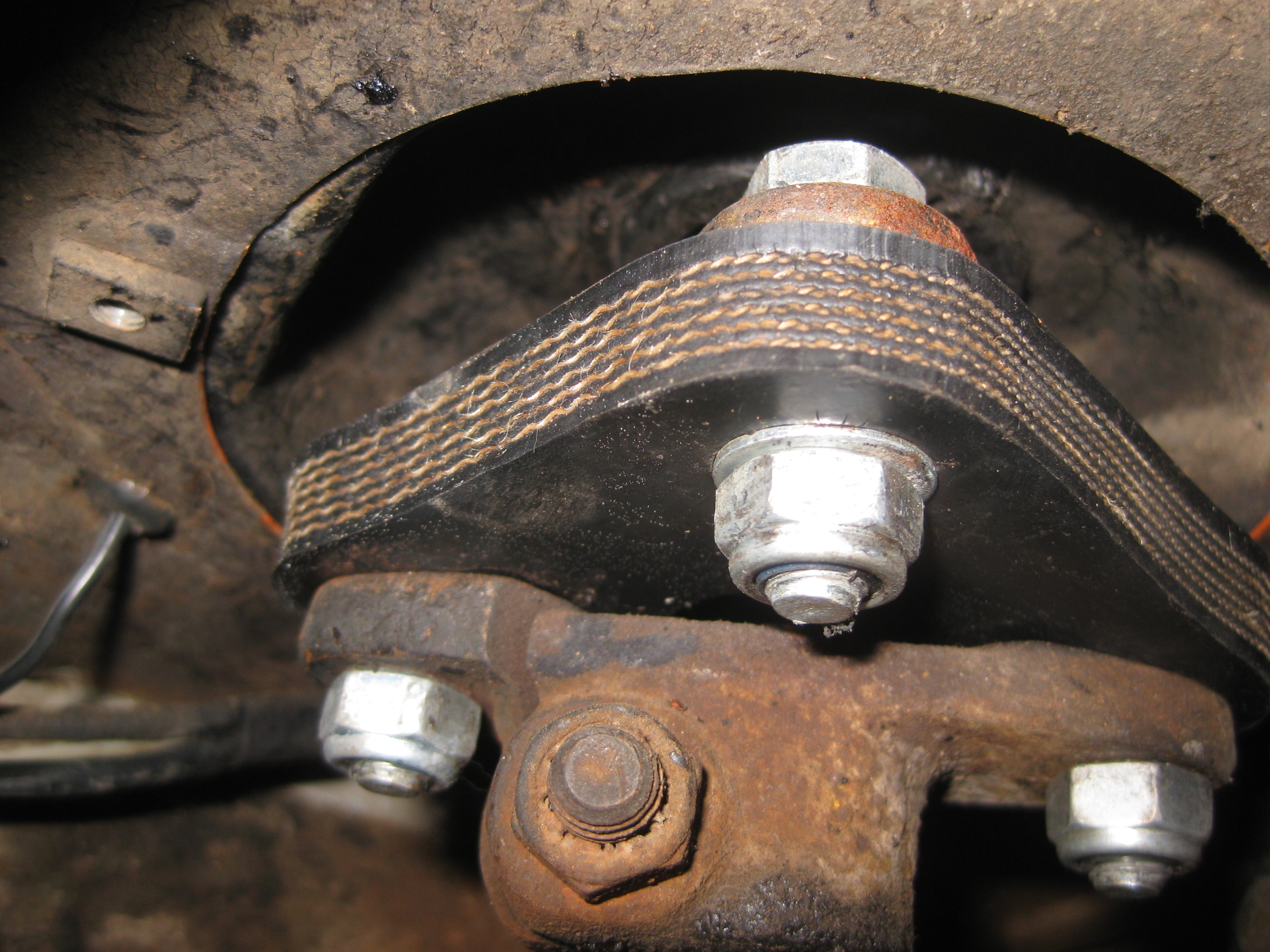

So sieht es aus:
Vom Vorbesitzer wurde die Hardyscheibe gewechselt, von einem Kabel ist nix zu sehen.

Ich hoffe, dass auch die richtige isolierende Hardyscheibe verbaut ist und nur Textileinlagen besitzt.
Es gibt inzwischen nämlich auch Nachbauten mit Draht / Blecheinlagen, dann sucht man sich aber wirklich einen Wolf bei der Fehlerbeseitigung.
