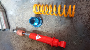

Das sind original Koni Dämpfer mit Feder. In Ergänzung mit Golf 4 Verstellern eine gute und simple Option.
Also ich habe 158mm und 164mm 😀
