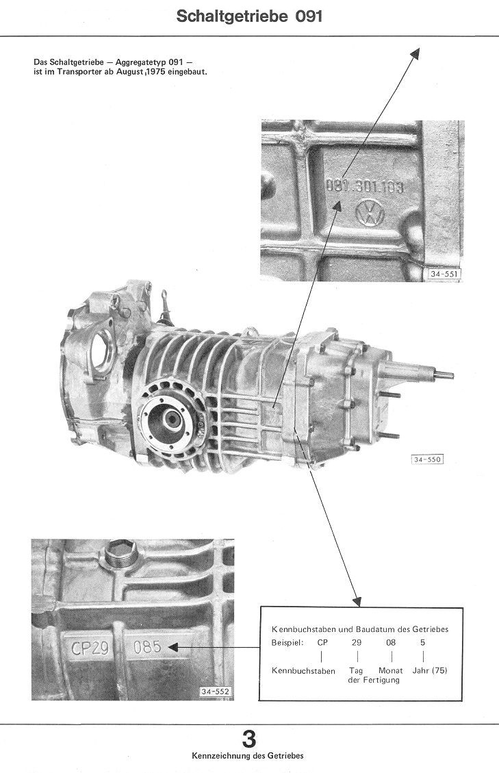

ghiafix hat geschrieben: 13.04.2021 13:06 Bitte genau prüfen, ob es sich um ein Bus, oder Käfergetriebe handelt.
Das sollte dann so aussehen:
Vielleicht hab ich noch etwas vergessen, das mögen dann bitte die ergänzen, die solch einen Umbau schon hinter sich gebracht haben. :thumb:
