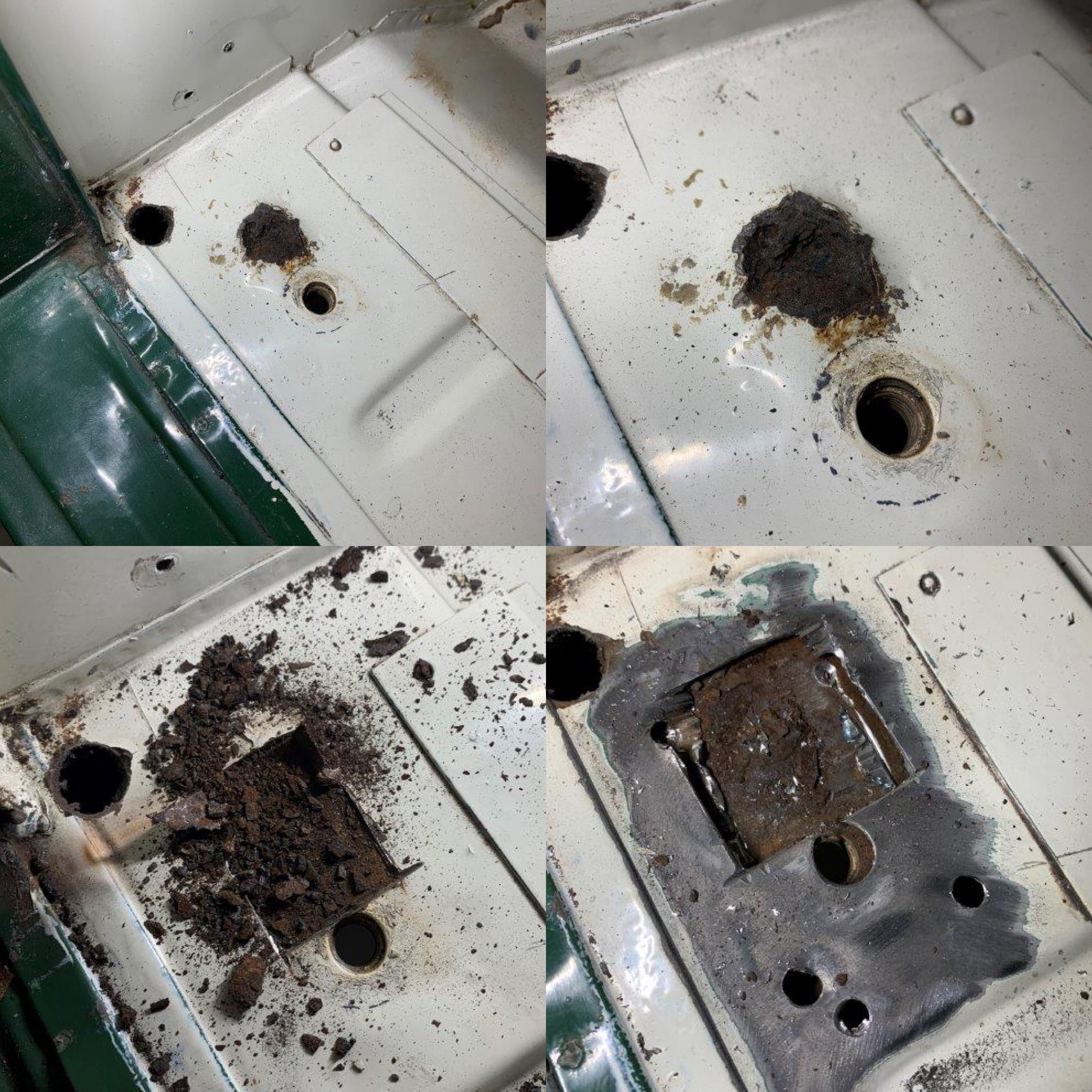

Mit den Schweißarbeiten habe ich bei den Schraubpunkten der Sicherheitsgurte vorne links und rechts angefangen.
Das Verstärkungsblech mit der Mutter für die Schraube des Sicherheitsgurte ist an der Stelle auf das Innenradhaus auf gepunktet. Ich habe keinerlei Nahtabdichtung von Werk feststellen können, was also bedeutet, dass das ganze Spritzwasser da schön eindringen kann und dann natürlich zwischen den Blechen für Korrosion sorgt. D.h also diese Stelle nach der Reparatur schön mit Karosseriedichtmasse abdichten um dies in Zukunft zu vermeiden
Vorgehen an den Stellen war wie folgt:
Bereich der schon durchgegammelt war mit der Flex "geöffnet". Anschließend die restlichen Schweißpunkte ausgebohrt und das Verstärkungsblech entfernt. Das Loch im Radhaus habe ich dann bis zum gesunden Blech hin erweitert. Die Verstärkungsbleche waren auf beiden Seiten schon ziemlich dünn gerostet, weswegen ich auf diese Material aufschweißen musste.
Mittels Papierschablone habe ich dann die genaue Form des raus getrennten Bleches im Radhaus auf ein flaches Blech übertragen und dann mittels Punktschweißzange in korrekter Position auf das Verstärkungsblech auf gepunktet und anschließen das ganze Teil eingeschweißt und dann verschliffen.
