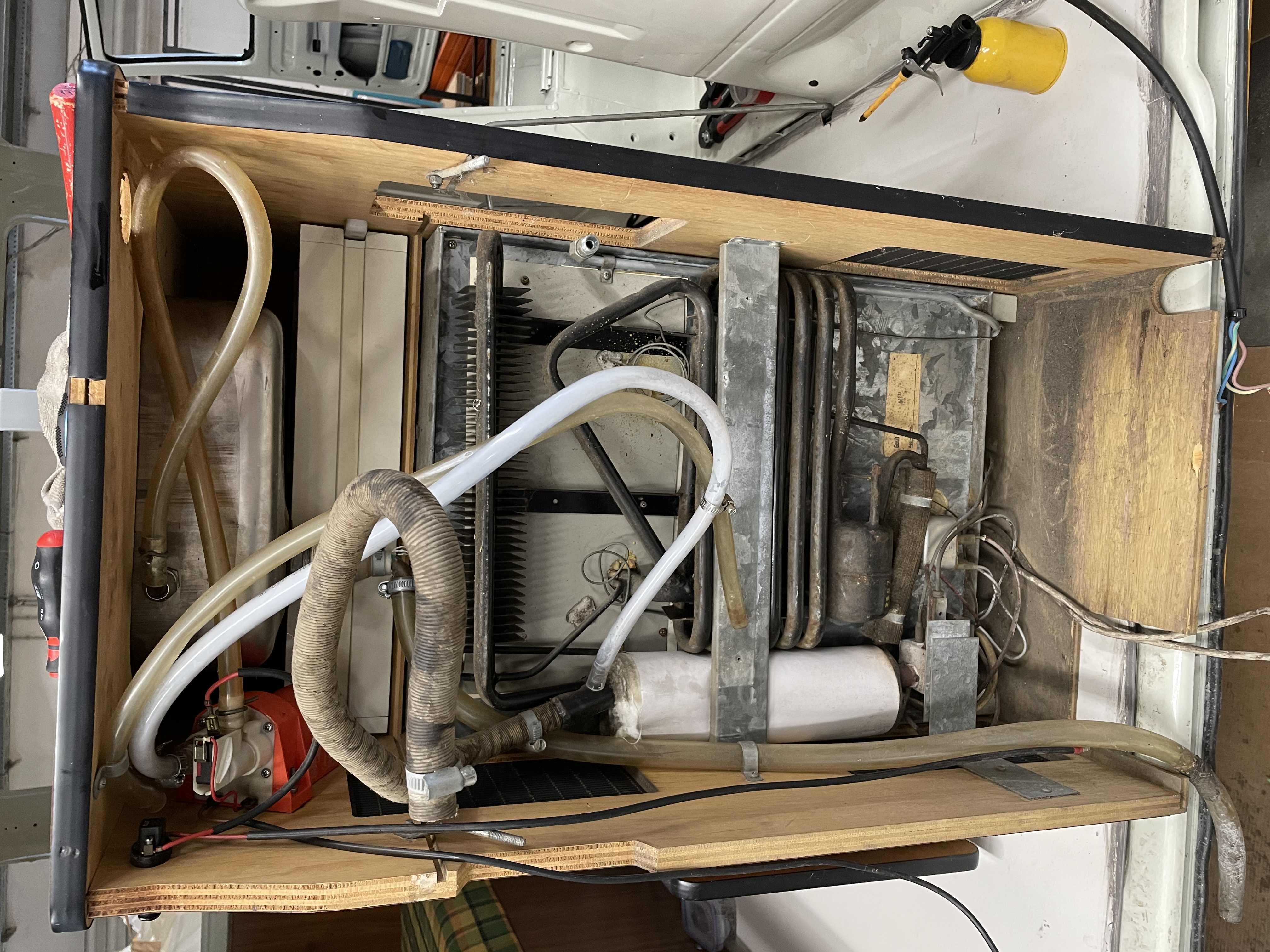

Hi an alle,
bin gerade an der Innenausstattung, was ist denn bei dem Helsinki Kühlschrank alles empfehlenswert zu warten wenn er eh draußen ist bzw gibt es eine Firma Nähe Frankfurt M die sowas überholt? Er kühlt über 220, Gas habe ich noch nicht getestet! Hab gedacht wenn er schon draußen ist kann man vielleicht gleich das ein oder andere erneuern?

Wenn es funktioniert, lass alles wie es ist.
Man kann eventl. ein Ventilator nachrüsten oder das ganze Absorberzeug mit Kompressortechnologie austauschen. Aber das ist dann schon tiefgreifender...

Die Aussage mit den Lüftern kann ich nur unterschreiben, die Dinger bringen einen Absorberkühlschrank einen ganzen Schritt voran in Richtung Kühlleistung.
Ich habe zwei möglichst große und langsam laufende PC Lüfter gesucht und letztlich Arctic P14 Silent verbaut. Die hört man im Betrieb überhaupt nicht, und jeglicher Wärmestau wird damit unterbunden. Seitdem geht auch Eis, wobei man natürlich von Schockfrost noch weit entfernt ist...😉

wenn du das schon alles draußen hast, bietet es sch an nun mal den Brenner für den Gasbetrieb zu reinigen und das Abgasrohr innen von losem Rost zu befreien.
Den Abgasschlauch sollte man natürlich auch tauschen. Wenn du den Gasbetrieb wieder hergestellt hast, würde ich noch das Sicherheitsventil prüfen aber dann sollte es kein Problem geben.
@bulli71
die Lüfter hast du direkt über 12V angeschlossen und schaltest die bei Bedarf ein, oder laufen die durch?
Überlege das auch schon seit einigen Jahren bin aber bisher nie dazu gekommen.
Finde es halt sehr praktisch den Kühlschrank ohne Stromanschluss mit Gas betreiben zu können.

Gibt es zufällig Bilder wie die Lüfter bei einem original Helsinki Absoberkühlschrank montiert werden können.
Ich vermute es wird aufgrund der Platzverhältnisse bei verbauten Wassertank etwas schwiwerig.
