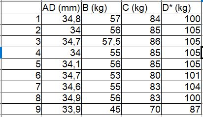

Deshalb habe ich nun bei den Ventilen die ich ausgebaut habe einmal drei Punkte gemessen.
"B" Druck bei geschlossenem Ventil (ca. 38,5mm)
"C" Druck bei offenem Ventil (30mm)
"D*" Da man den Druck bei Blocklänge nicht sicher bestimmen kann, habe ich mich für 26mm entschieden
"AD" Und dann habe ich noch jeweils den Außendurchmesser der Feder gemessen
1-8 sind die Federn, die ich aus dem Motor ausgebaut habe, und Feder 9 ist eine Feder die ich nicht verwendet habe, aber die in unserem Original Motor mit Hydros verbaut war und funktioniert hat.
(Alle Federn mit Tiefenanschlag zur exakten Vergleichbarkeit gemessen)
Mein Fazit:
Man kann aus dem Außendurchmesser der Federn nicht auf die Federrate schließen.
Alle Federraten lagen bei den Federn die ich verbaut hatte so dicht beieinander, das es keinen Einfluss haben sollte.
Die neuen Federn lagen im vergleichbaren Druckbereich, hatten aber kaum Abweichungen voneinander.
B: 58kg C: 90kg

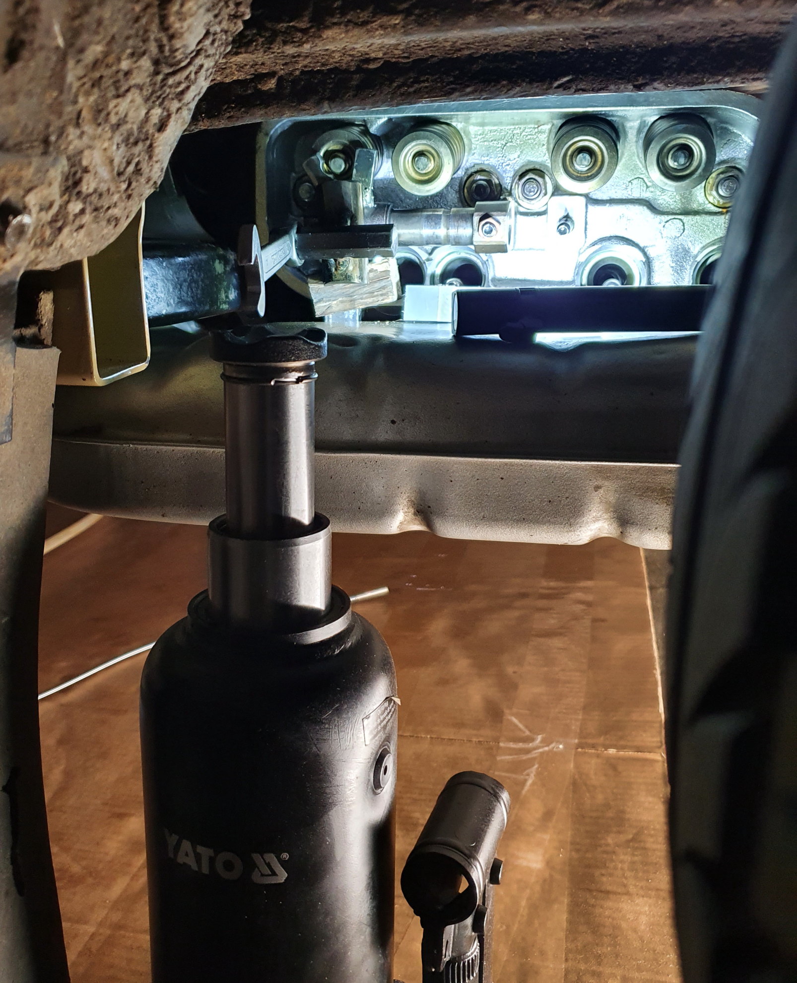

Da der Federspanner zum Wochenende noch nicht da war, habe ich mir aus einem alten Kipphebel selber etwas gebaut:
Mit dem 14mm 6-Kant kann man auch die Federrate mit einem Drehmomentschlüssel im Eingebautem Zustand vergleichen.
Das funktioniert erstaunlich gut, wenn man den Drehmomentschlüssel so einstellt, das er auslöst, wenn sich die Ventilfeder gerade anfängt zu bewegen.
Man sollte den 6-Kant so breit wählen, damit man von beiden Seiten mit einem Schlüssel ansetzen kann.
Ich musste zwischendurch den Schlüssel immer einmal umsetzen, da zwischen Wärmetauscher und Verblechung nicht genug Platz war.
Der Stempelwagenheber war zum Entfernen und einsetzen der Ventilkeile sehr hilfreich, da hatte man beide Hände frei.
Als Druck im Zylinder reichen 0,5-1 Bar vollkommen aus, damit das Ventil geschlossen bleibt.
Sollte das Ventil bei Druck mit dem Schraubenschlüssel aufgehen, hilft ein schlag mit dem Hammer auf den Ventilfederteller.
Das löst die Verkeilung an.
Insgesamt ist das Tauschen der Federn bei eingebauten Köpfen aber nicht zu empfehlen.

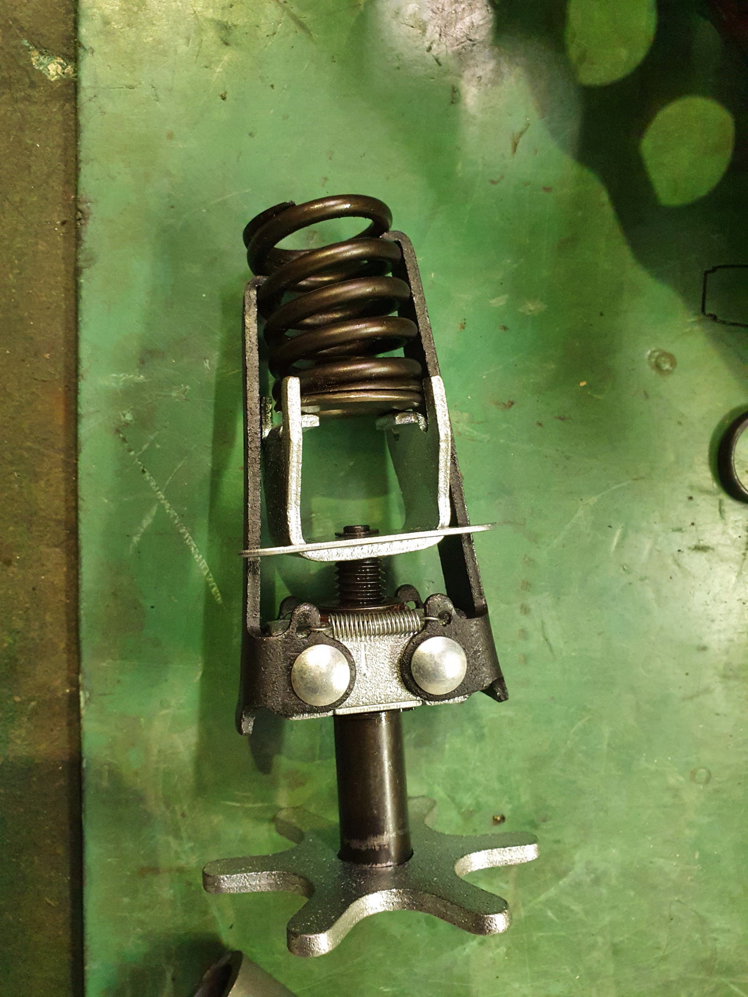

burger hat geschrieben: ↑20.04.2021 09:05 Das Funktionsprinzip der Zange erschließt sich mir nicht.
Eigentlich ist die total simpel:
Ich muss aber sagen, das mir das Teil in der Anwendung nicht ganz geheuer war.
Ich hatte immer Angst, das mir die Feder so schief wie sie in dem Teil hängt raus fliegt und quer durch Körperteile und Raum fliegt.
Das Teil geht, ist aber wohl was für weniger kräftige Federn.
