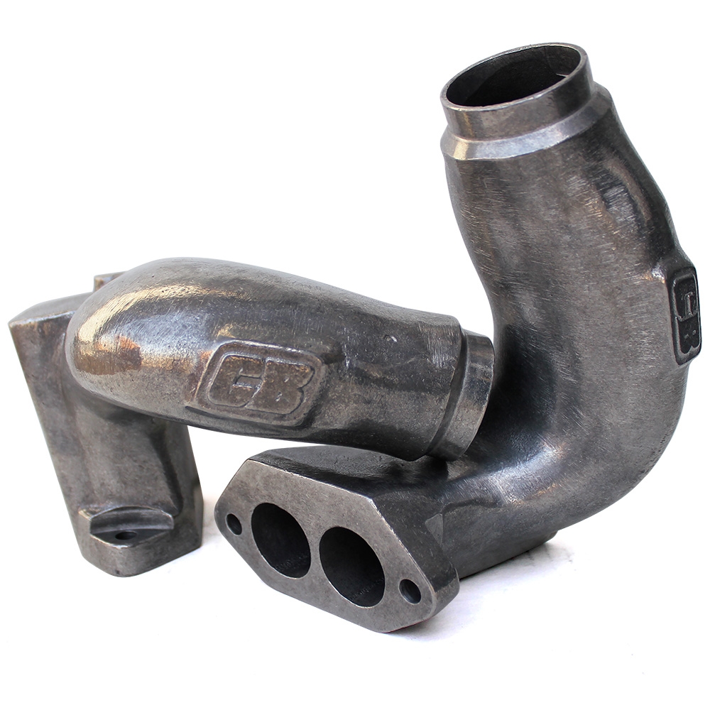

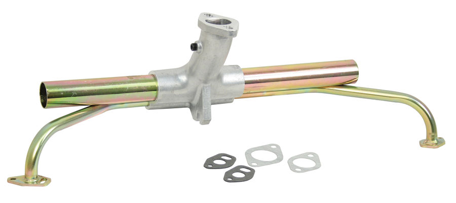

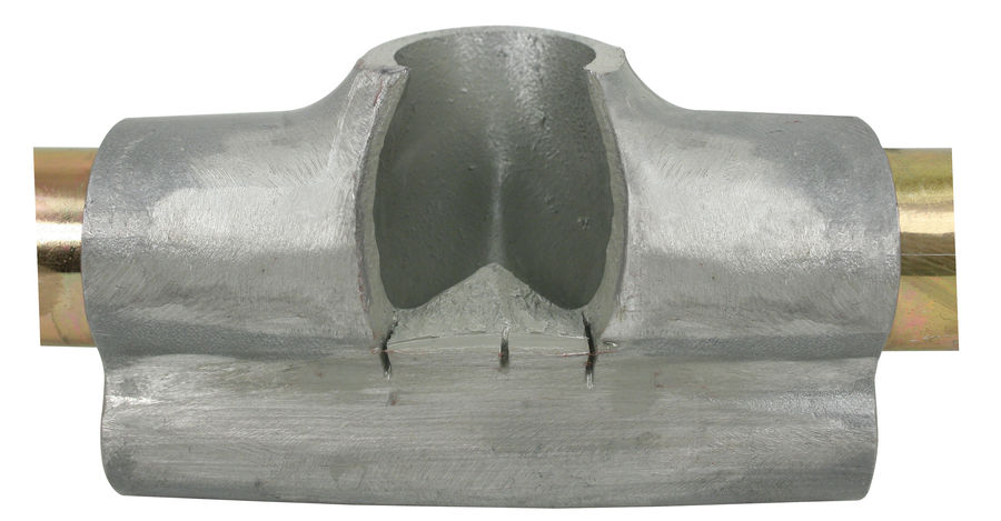

Damit gehen weitgehende Änderungen an den Saugrohren und am Vergaser einher. Der Kanalquerschnitt sollte durchgehend gleichbleibend erweitert werden. Das Mittelteil gibt es von CB Performance mit strömungsoptimiertem Kanal... …. am Vergaserflansch muss aber auch da noch auf Vergaserfußmaß erweitert werden.
Die Endstücke gibt es für Doppelkanalmotoren ebenfalls von CB Performance mit deutlich mehr Material / mehr Fleisch für Bearbeitung. Out of the box ca. 50% mehr Durchfluss. Die Endstücke müssen an die Köpfe angepasst werden. Da ich Beitragsentwürfe nur ohne Bilder speichern kann, geht der Beitrag jetzt schon raus.

so ähnlich habe ich es gemacht.
Ich gehe davon aus, das CB und EMPI gleich sind
Die Ansaugbrücke habe ich im oberen Bereich dem 37er Vegaser angepasst.
Endstücke sind die originalen geblieben. Wurden aber auch etwas geweitet.
Vor allem an der Verbindung zum Kopf gab es hier einen nicht unerheblichen Versatz.
Köpfe 040 sind aber leider noch original von den Kanälen, da ich den Rumpfmotor so komplett gekauf habe.
Ich werde das erst einmal so fahren. Mal sehen, wie es mir gefällt.
