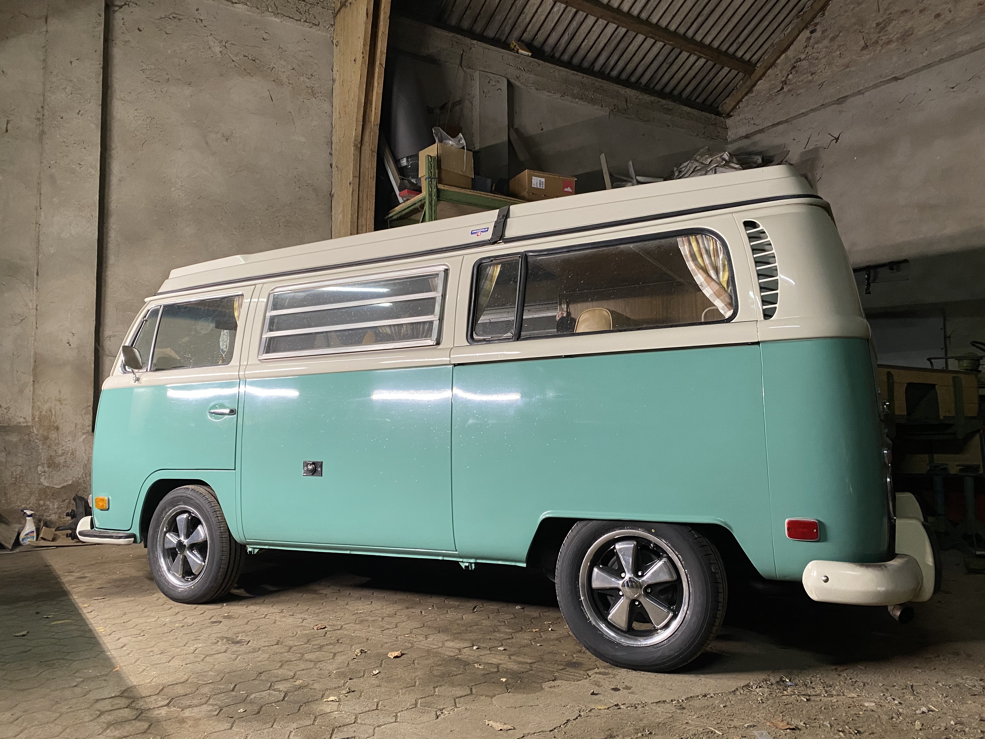

Hier ist es ja zwischenzeitlich ein wenig eskaliert was ja gar nicht meine Absicht war...
Nun hab ich 185/65 R15 92T XL vorne und 195/65 R15 95T XL hinten von Toyo drauf (NanoEnergy 3).
Gefällt mir von der Optik sehr, schleift nicht. Ob’s dem TÜV gefällt werd ich die Tage sehen.

Welche ET Einpresstiefe haben deine Felgen den?
Gruß, Niko

Frank_Hopfner hat geschrieben: ↑22.05.2021 20:31 Hallo!
Gruß, Niko
Hi Niko,
die haben alle ET20.
Hendrik
