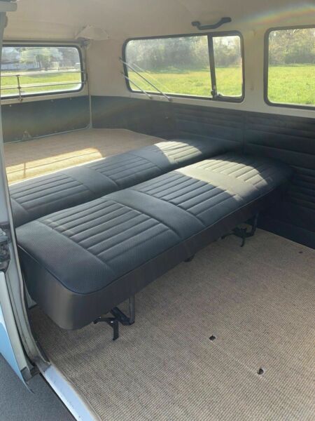

nachdem ich beim Wiederaufbau meines VW T2 Bj 1973 Wert darauf gelegt habe möglichst nahe am Orignalzustand zu bleiben, wollte ich dennoch die Option im Bulli zu übernachten nicht ganz aus den Augen verlieren und habe gestern in einer Anzeige eine Möglichkeit gesehen, wie die Originalrückbank anscheinend ohne großen Aufwand umgeklappt werden kann.
Im Text dazu stand, dass ein Schlafbettgestell genutzt wurde, ich konnte allerdings nicht genau identifizieren welche Teile verbaut wurden.
Hat Jemand hier im Forum evtl. Erfahrung bzgl. des Einbaus solch eines Gestells/ solcher Scharniere, bei denen die Orginalsitzbank als Liegefläche genutzt werden
kann. Vielen Dank für Eure Hilfe.

Hallo Kai,
viewtopic.php?t=16417
viewtopic.php?t=22313
Schau bitte einmal hier:Greaser 69 hat geschrieben: ↑07.05.2021 10:37 ... bei denen die Orginalsitzbank als Liegefläche genutzt werden kann.

Hallo Norbert,
vielen Dank für Deine schnelle Rückmeldung und bitte entschuldige dass ich diesen Thread nicht gefunden habe. Ich hatte die Suchfunktion genutzt
aber vmtl. nicht genau die richtigen Schlagwürter eingegeben. Deine Hinweise sind sehr gut und ich werde mir wohl die beiden Scharniere bestellen -
sieht auf den Fotos genau so aus wie ich es mir vorgestellt habe.
Kai
