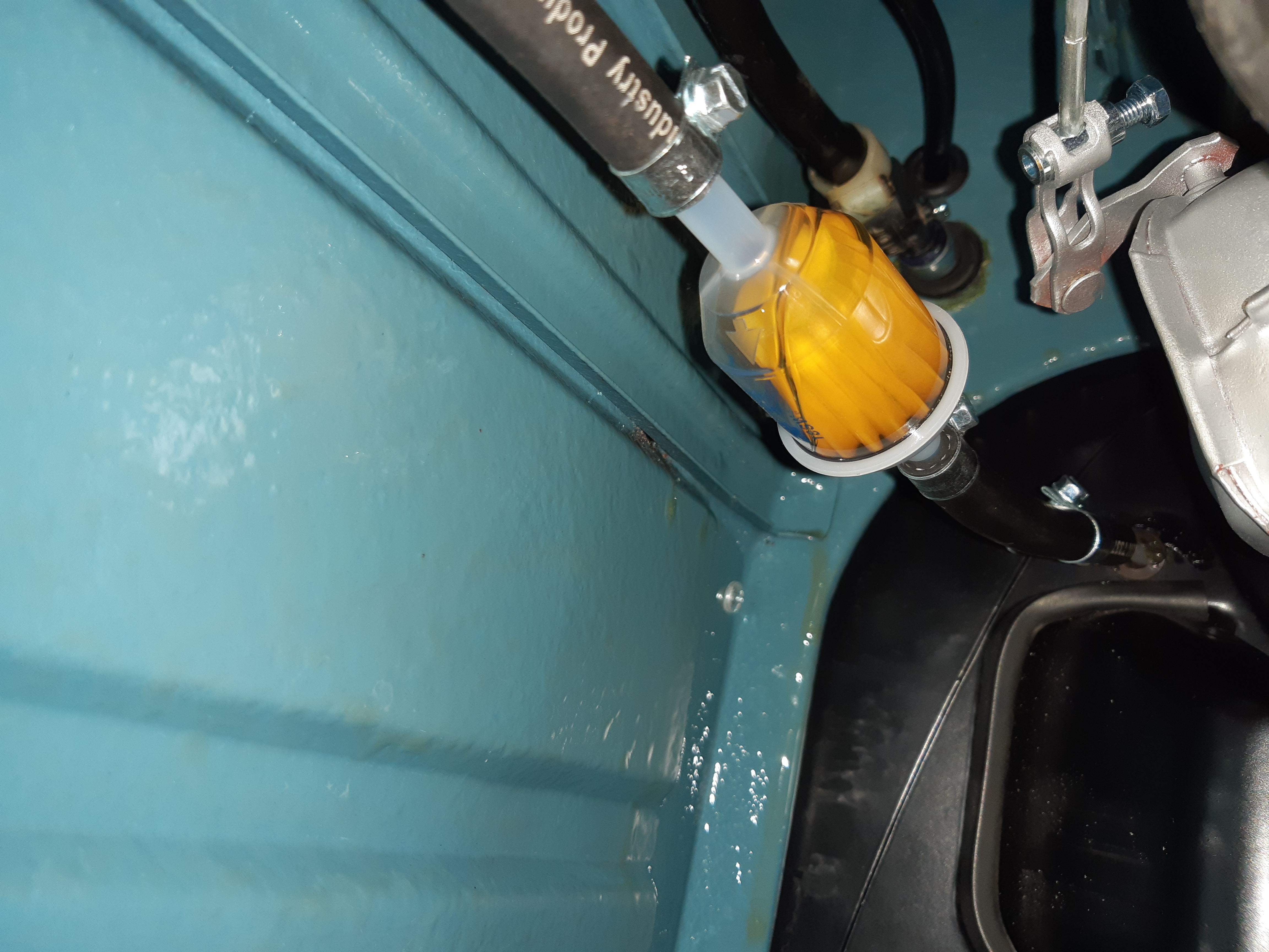

So,
Ich habe mich mit meinem zarten Körper einmal unter den Bulli gequält :lol:
Der Tankausgang ist exakt 6mm.
Das brachte mich auf die Idee der Festverrohrung. Grund ist denke ich klar.
Hier bieten sich Schneidring oder Quetschringverschraubungen an.
Auch Ermeto oder Swagelok genannt.
Diese können ganz einfach auch auf das Tankrohr aufgebracht werden.
Dann habe ich ein T Stück verbaut für eine eventuelle Standheizung.
Und das Abschaltventil italienischer Herkunft.
Hier ist es leider etwas knapp.
Die Schneidringe gehen gerade so drauf.
Zum Entkoppeln natürlich noch etwas Schlauch und der Benzinfilter.
Ab der Verblechung ist alles so wie ihr es gewohnt seid beim Typ 1.
Clas

Vielen Dank das du die Motivation am Morgen gefunden hast um einen Limbo-Tanz unter den Bus zu machen.
Manno mann ist das akkurat umgesetzt :respekt:
Die Bilder zeigen deinen Aufbau super und ich werde mir dies (in Teilen) abkupfern.
Nochmals danke und einen guten Start in die Woche,
Hans

Hallo Clas,
bitte überdenke die Einbaulage Deines Kraftstofffilters; Der sitzt ziemlich genau im Abluftstrom Deiner geschlossenen Wärmetauscher. Da oben in den Ecken wirds im Sommer lustig heiß (vgl. Magnetschalter-Probleme)!
Spritvorwärmung schön und gut, dachte, das sei nur für Bio-Diesel...
Deine Ermeto-Verrohrung gefällt mir gut.
