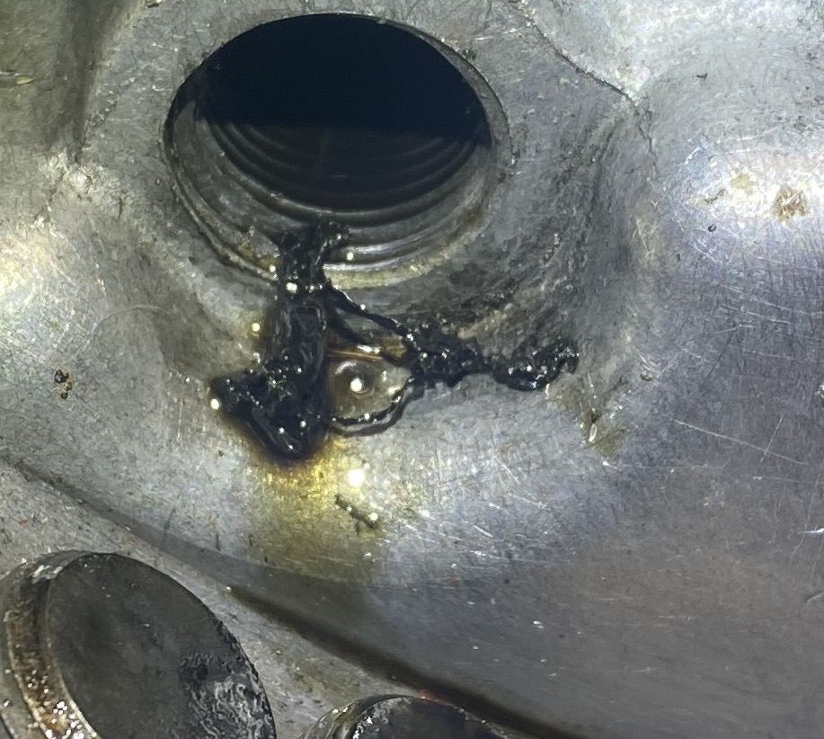

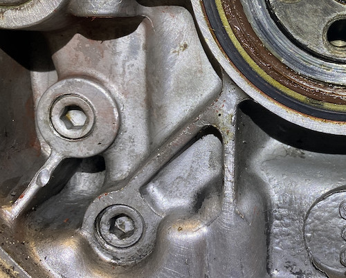

Tagesziel ist fast erreicht,
ich habe hier die zwei Inbusschrauben, hinter denen sich wohl die Ölkanäle befinden.
Muss ich die mit Gewalt aufdrehen oder gibt´s da einen Trick? Ölige Grüße
Hubertus
Hubertus
- Beiträge: 5193
Re: Rückstände im Öl
Das kann man nun nicht so pauschal sagen, da die nicht original sind.
Aber wenn die jemand eingeklebt hat, damit es auch wirklich dicht ist kann reine Gewalt das falsche Mittel sein.
Ich würde das ganze mit der Lötlampe erwärmen und dann mal mit sanfter Gewalt da ran gehen.
Die meisten Klebstoffe werden unter Hitze wieder weich.
kabul
- Beiträge: 575
- Registriert: 09.12.2014 20:51
Hallo Thomas,
das hat funtioniert!
Die Bohrungen waren sauber. Es hat sich nur noch die Dichtungsmasse der Stopfen mit rausgedreht.
Im ganzen Block habe ich keinen Metallspahn mehr gefunden, Reste von Dichtungsmasse im kleinerem Umfang schon.
Ich habe auch an keiner Stelle Anzeichen gefunden, dass sich Metallstücke irgendwo durchgequält hätten. - Glück gehabt?! Bei den letzten 3 Ölwechseln (in den ersten 2000km) hat sich immer etwas metallischer Glanz im Öl abgesetzt- das kann ich überhaupt nicht beurteilen. Etwas Abrieb bei neuer Lagerung, Zylinder und Kolben kann ich mir schon vorstellen- aber was ist da normal?!
Ich mache für den Zusammenbau nun rüber in den Motorenbereich und hoffe auf weitere Unterstützung, da ich doch noch einige Fragen zur Beurteilung der Lager und anderer Motorkomponenten habe...
Und wie immer vielen Dank Euch allen nochmal für die vielen Tipp´s!
Hubertus

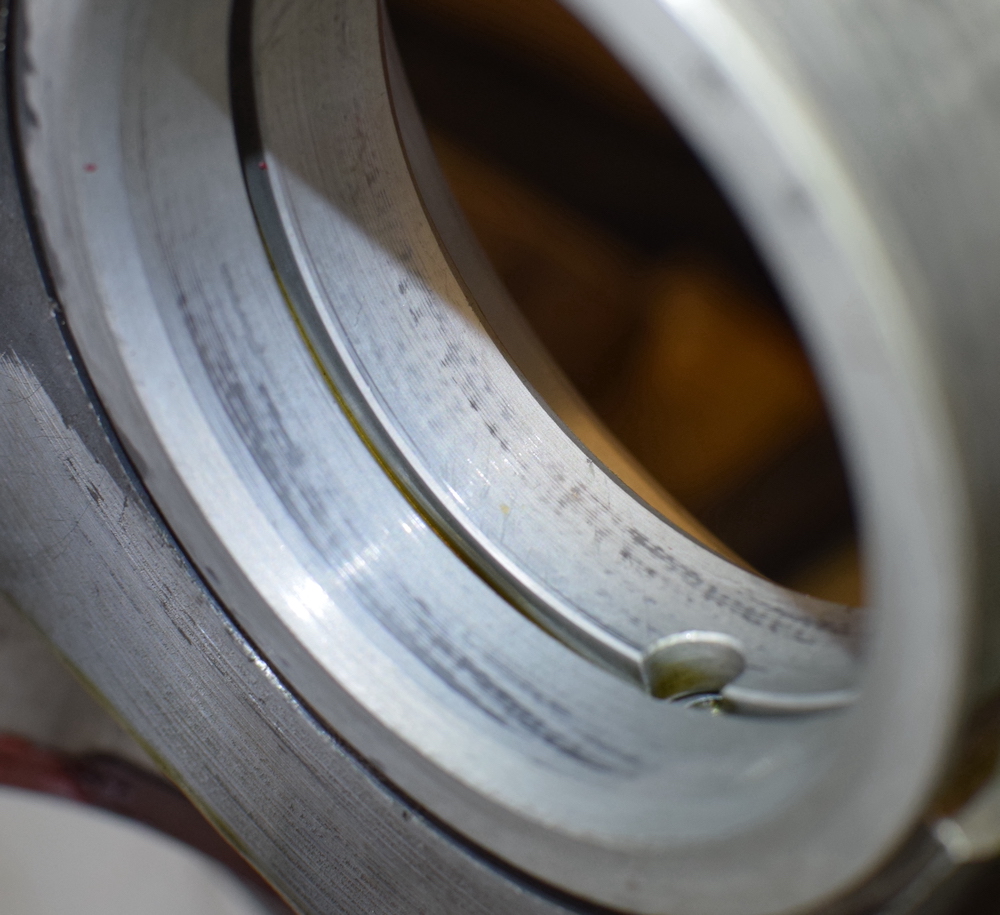

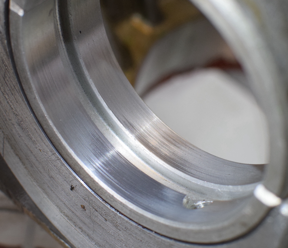

Hier noch ein paar Bilder von den Lagern:

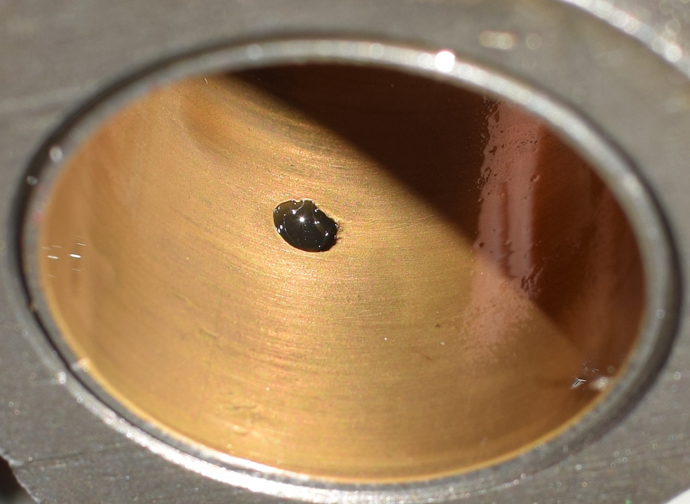

...im Gehäuseabteil angekommen lichten sich die Geheimnisse...
Die Späne im Öl kommen wohl durch die nachträgliche Verwendung der geschaubten Stopfen. Die sind ohne Öffnung des Blocks gesetzt worden...
Soweit ich das beurteilen kann haben die aber wie gesagt keine Schäden verursacht.
Der Block wurde erst von mir geöffnet und nach Begutachtung von Rainer O. mit neuen Std Lagern versorgt.
Die Nockenwelle läuft sauber, auch mit KW.
Die KW läuft bis zu einem Anzugsmoment von 20NM sauber.
Bei 35NM zeigt sie das Penomen der Schwergängigkeit im ersten Moment, wenn sie erst losgedreht ist, lässt sie sich mit 2 Fingern an den Pins / Lüfterrad ruckfrei weiterdrehen. Wenn ich die mittleren 2 Muttern am Block leicht löse ist das Problen weg... was ist zu tun?

moin
die beschreibung einer klemmenden kurbelwelle die dann wieder freigängig ist und dann wieder klemmt..usw.. ist eventuell damit verbunden das die kurbelwelle " schlag" hat....das bild weiter oben im beitrag zeigt auch ein unregelmäsiges reibbild was diese these unterstützen würde!
Desweiteren neigt die kurbelwelle bei nicht eingebautem schwungrad durch die schrägverzahnung der nockenwelle immer dazu in richtung riemenscheibe zu wandern so das sie sich überhaupt nicht mehr dreht...also keine panik...beim drehen der kurbelwelle diese immer in richtung schwungrad drücken!!
lass die kurbelwelle auf schlag prüfen und anschliessend wuchten ( sauer&sohn)...kurbelwelle = 0 dann Schwungrad =0 dann beides zusammen auf 0....die kurbelwelle ist bestimmt nicht mehr gerade!!!!!
und bey the way.....ich will ja wirklich nicht gerne fett auftragen , aber ich baue seit 1985 typ4 motoren und von 100stück die ich zerlegt habe musste ich 98 spindeln und den rest entsorgen ( verzug ) also wer behauptet das er einen typ4 block von 1978 hat der in 2020/21 noch maashaltig ist und " nur" geläppt werden muss , der lügt!...oder er fährt nur 17Km im jahr zur tankstelle
die zylinder solltest du das nächste mal mit reinzosil abdichten und zwischen den gehäusehälften Loctite 574 verwenden....
