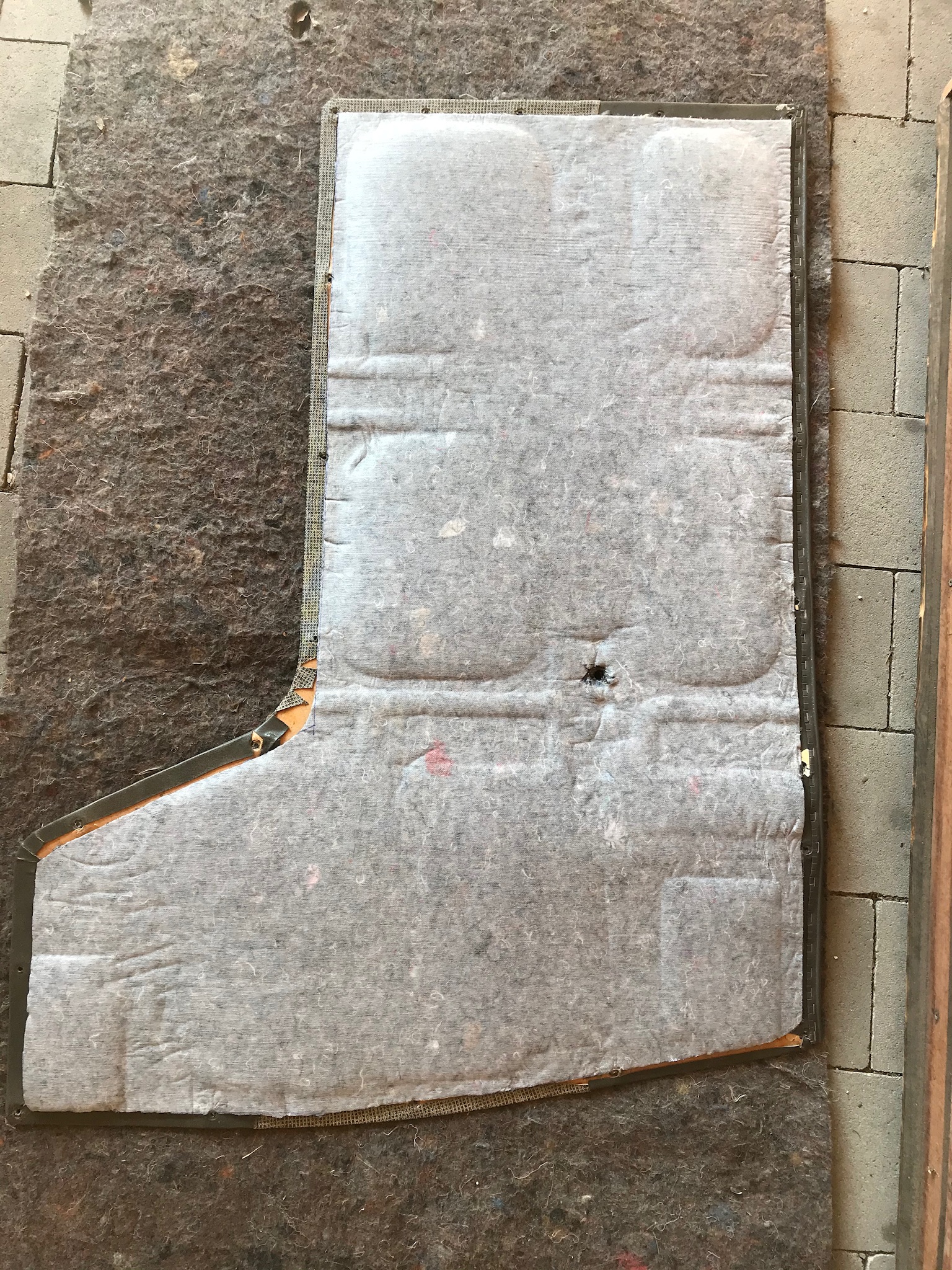

Ich habe das so gelöst: Schwerschicht auf das Blech geklebt mit Abstand zu allen Kanten und Falzen und mit Wachs eingesprüht. Selbstklebendes Dämmvlies (ca. 10mm dick, komprimierbar) auf die Rückseite der Verkleidungen.
Bei den Türen vorn war es das auch schon, bei den übrigen Verkleidungen kann man dort, wo sie nicht aufliegen, größere Schichtdicken verwenden, eventuelle Vibrationen werden gleich mit gedämpft. Zwischen Dämmung und Außenblech bleibt Luft. Das Kondenswasser bildet sich, genau wie ohne Dämmung, am Außenblech.

eine Wärmedämmung hatte ich nicht im Sinn, es sollte nur etwas leiser werden. Den von mir gewählten Aufbau Dämmung auf den Pappverkleidungen - Luft - Schwerschicht auf dem Blech habe ich hier im Thread nicht gefunden.
Meine Aussage zum Kondenswasser bezieht sich auch nur auf genau diesen Aufbau.
1986 habe ich Steinwolle mit Folie darüber in den Hohlräumen hinter den Verkleidungen ( nicht in den Türen) angebracht. Die Dämmung war natürlich deutlich besser, hatte aber die beschriebenen Nachteile. 20 Jahre später habe ich es dann anders gemacht.
Ich will das Blech sehen, wenn ich die Verkleidung abnehme. Lieber verzichte ich auf ein paar Dezibel.
