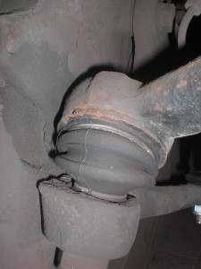

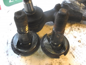

Hallo Leute, für die, die nicht wissen, wie die Traggelenke unter den Manschetten aussehen und dass diese in richtiger Position eingebaut werden müssen (die Aussparung am Kragen des Gelenkes muss über der Nase am Traghebel sitzen!) hier mal ein paar Bilder:
Links im Bild ein Gelenk, dass falsch im Traghebel saß, es gab einen erhöhten Verschleiß an der äußeren Seite, gut erkennbar wo der Bolzen mit Kugel in der Pfanne (beim Ein- und Ausfedern) gegengelaufen ist.
Das Fahrverhalten meines Busses damals war abenteuerlich, es gab einen Rastpunkt in der Lenkung den man erstmal mit erhöhtem Kraftaufwand überwinden musste, war man dann über diesen Punkt hinweg, musste man auch schon wieder gegenlenken. Besonders "witzig" bei starkem Gegenwind.
Mag sein, dass hier bei Christoph das Problem an anderer Stelle liegt, aber ich kann mir vorstellen, dass viele Werkstätten einfach die Gelenke irgendwie orientiert im Traghebel einbauen, wenn sie den RLF nicht kennen.

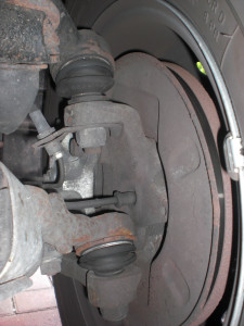

Danke für die Antworten.
Hier ein paar spannende Bilder von unten :-)
und wie es ausschaut, hat der Vorbesitzer die rechte Lenkstange von unten verschraubt
Peter

ich sehe da eine Achse mit Bundbolzen. Hast Du etwa einen Brulli, welches MJ.?
Bindi2020 hat geschrieben: 25.05.2021 12:41 Hab mir jetzt mal die Heyd Gelenke bestellt.
... das Geld hättest Du Dir m.E. nach wohl besser sparen können, die passen nämlich nicht an einer Bundbolzenachse. :stupid:
(wie denn auch?)
Bei Deiner Achse sollte das so (oder so ähnlich) aufgebaut sein:
https://volkswagen.7zap.com/de/br/trans ... 05-405010/
Meinen Erkenntnissen nach, ist die Brasilienvorderachse prinzipiell noch die Konstruktion vom T1, allerdings wohl für Scheibenbremsen konzipiert.
Und ja, das Brasilienlenkgetriebe sorgt auch gern für Überraschungen, wie es leidvoll ein Forumskollege erfahren musste.
BTW: Es wäre schön gewesen, wenn Du Dich mit Deinem Bus vorgestellt hättest. :D
Fotos, ein par nette Anmerkungen ... usw. :wink:

Ich glaube ich reis da unten alles raus und mach neu..... :nighty:

So, hab jetzt die rechte Spurstange gedreht und von Oben reingesteckt und unten verschraubt, wie auch auf der linken Seite. und wesentlich besser und leichter zu Lenken. SPiel ist noch bei ca 60° am Lenkrad, aber deutlich besser.
Hier noch Fotos wie es war.
