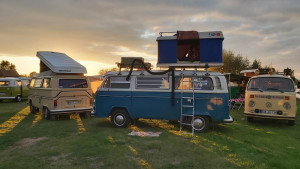

genau, so ein sogenannter Telefonieschalldämpfer wirkt Wunder. Ich habe meine Heizung in einer Kiste auf dem Dach. Vorteile: kann ne billige Kopie aus China nehmen und kann gleichzeitig das Dachzelt heizen. Oder im Bedarfsfall den Nachbarbulli. Ich hab den Dämpfer in der Kiste auf der Ansaugseite verbaut. Im Vergleich mit Polle, der ebenfalls mit Dachkistenheizung heizt, alledings Schalldämpfer auf Heizluftseite, merkt man keinen Unterschied. Beide Varianten sind gleich leise. Des weiteren hilft ein zweiter Abgasschalldämpfer in Reihe geschaltet und du hörst davon quasi auch nix mehr. Das einzige was man dann noch hört ist die Kraftstoffpumpe, die tickert ziemlich laut, wenn sie nicht so perfekt wie möglich entkoppelt wird. Die darf also nirgends direkt angeschraubt werden. Am besten in einen Schaumstoffblock einpacken und diesen dann nur mit Kabelbindern irgendwo anbinden: Dann hast du nur noch ein ganz leises tickern.
Ich hab übrigens einen 18cm dicken Telefoniedämpfer verbaut, also 5cm Dämmung. Das Teil ans Ohr gehalten und du denkst du bist taub auf dem Ohr. Oder mal reinbrüllen...am anderen Ende kommt nur ein Flüstern raus. Also absolut krasse Dämpferwirkung.

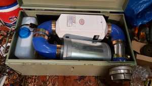

Motiviert von Manis Box sammel ich auch grad alle Teile für eine Topbox.
War gar nicht so leicht eine passende Kiste zu finden, da ich ja einen Schlauchträger montiert habe.
Rein theoretisch sollte sie passen, Anprobe kommt noch. Jetzt darf mal die China-Heizung probeliegen :D
Platz für einen Dämpfer gibt es leider nicht und mit dem Tank muss ich mir auch noch was überlegen.
