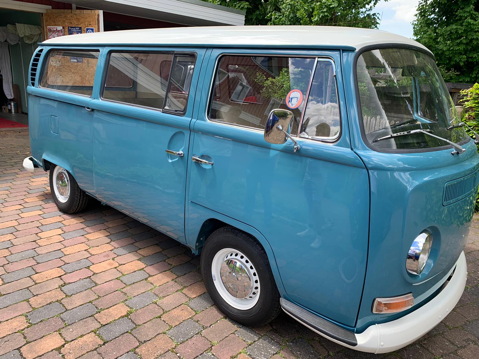

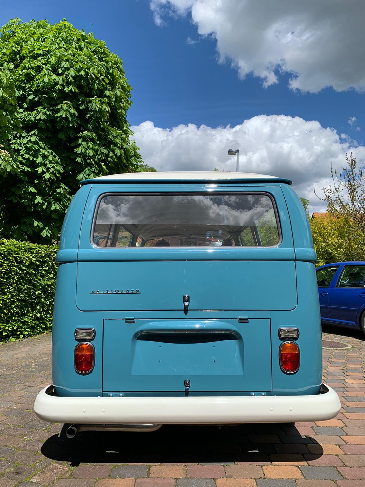

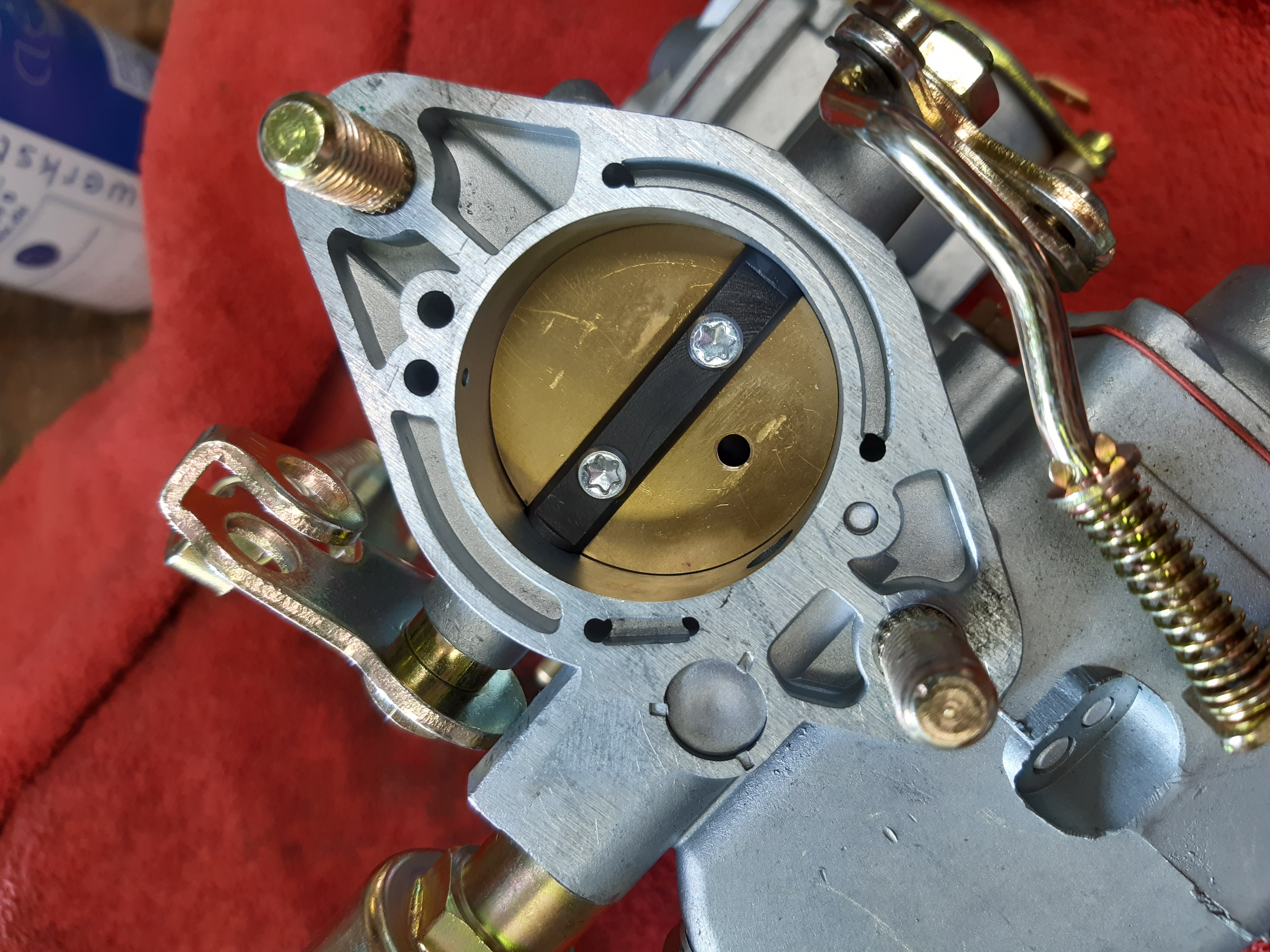

Motor lief viel zu untertourig. Deshalb kurze Rücksprache und das Loch in der Drosselklappe auf 3,5 mm erweitern.
Jetzt klappt es und die Leerlaufdrehzahl stimmt schon mal.
Dann noch was gegen die Feuerangst
Und dann war das Wetter super. Also Motor an und das erste Mal raus aus eigener Kraft und übermütig gleich noch eine Runde durchs Wohngebiet gedreht........ GEIL
Nächste Woche geht's in die Werkstatt zur AU und zur Achsvermessung.

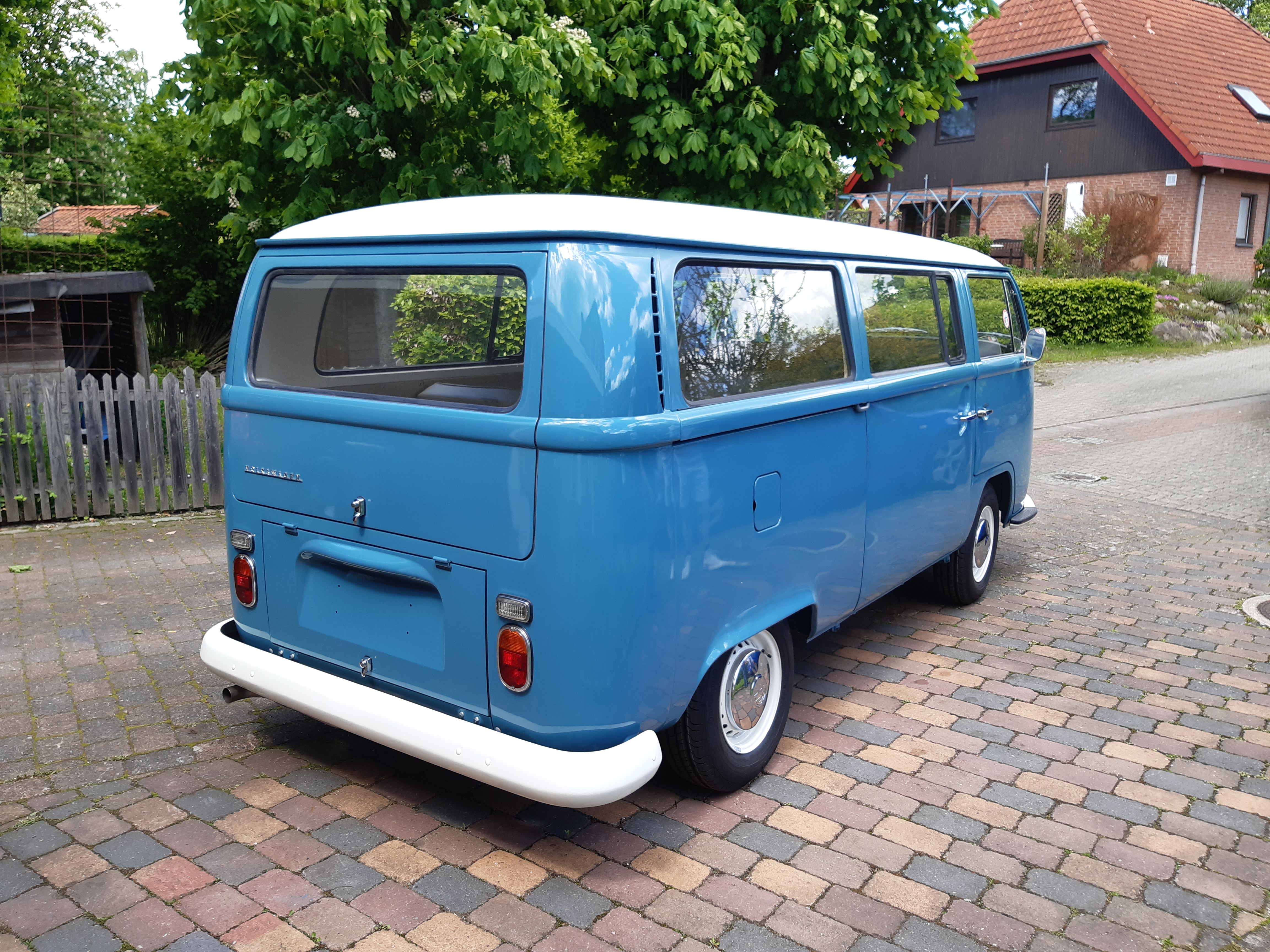

Hallo Clas,
gratulation zu den ersten Metern aus eigener Kraft
Jetzt wo man den Bus mal in der totalen Ansicht sieht, einfach Klasse!!!!
Hans

Hallo Clas,
Respekt! Das ist ja mal ein echtes Schmuckstück auf die Räder gestellt
Und die Farbe kommt auf den Fotos so richtig gut!
Na dann wünsch ich dir für die erste Ausfahrt viel Spaß und dass der Himmel so blau ist , wie der Bus
Gruß Gregor

Vielen Dank. Es war sehr aufregend und ja, bei Sonne macht er einen guten Eindruck.
Hoffentlich geht bei dem weiteren Weg zur Zulassung alles halbwegs entspannt.

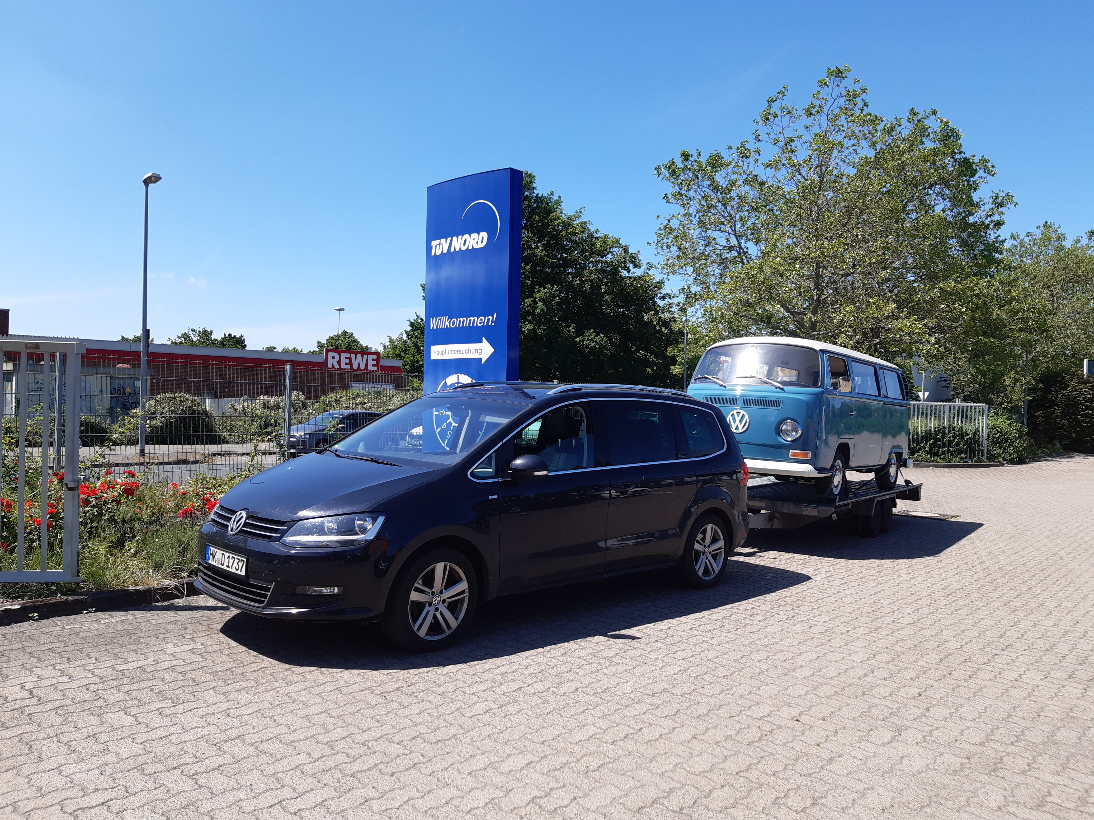

Große Freude
Nach einem Krimi in der Werkstatt bei der AU war der Besuch beim TÜV sehr entspannt und sehr erfolgreich.
Ein Problem gibt es aber noch. Sowohl die Werkstatt, als auch der TÜV haben es geschafft das Kabel vom Lenksäulenrohr zur Hupe abzuziehen.
Das Lenkrad kann man, warscheinlich wegen der Hardischeibe, nach oben ziehen.
Dann wird das Kabel scheinbar durch die Schrauben vom Fähnchen gezogen.
Immerhin durfte ich auf dem Parkplatz in Mühevoller Arbeit die Wanne abbauen und das Kabel wieder drauffummeln.
Mal sehen. Irgendwie ist das doch mist......
Wen es interessiert. Der Customsport hatte in 7m Entfernung 75 dB. So viel wie Serie.
VVA wurde eingetragen, aber nur auf Originalhöhe. Immerhin, so kann ich erstmal fahren.
Nächsten Donnerstag geht's zur Zulassungsstelle.
Ich freue mich schon riesig.
Clas

Re: Moin, moin aus Walsrode
Lenkrad nach oben ziehen = schlechte Repro Hardyscheibe. War hier schon mehrfach Thema
