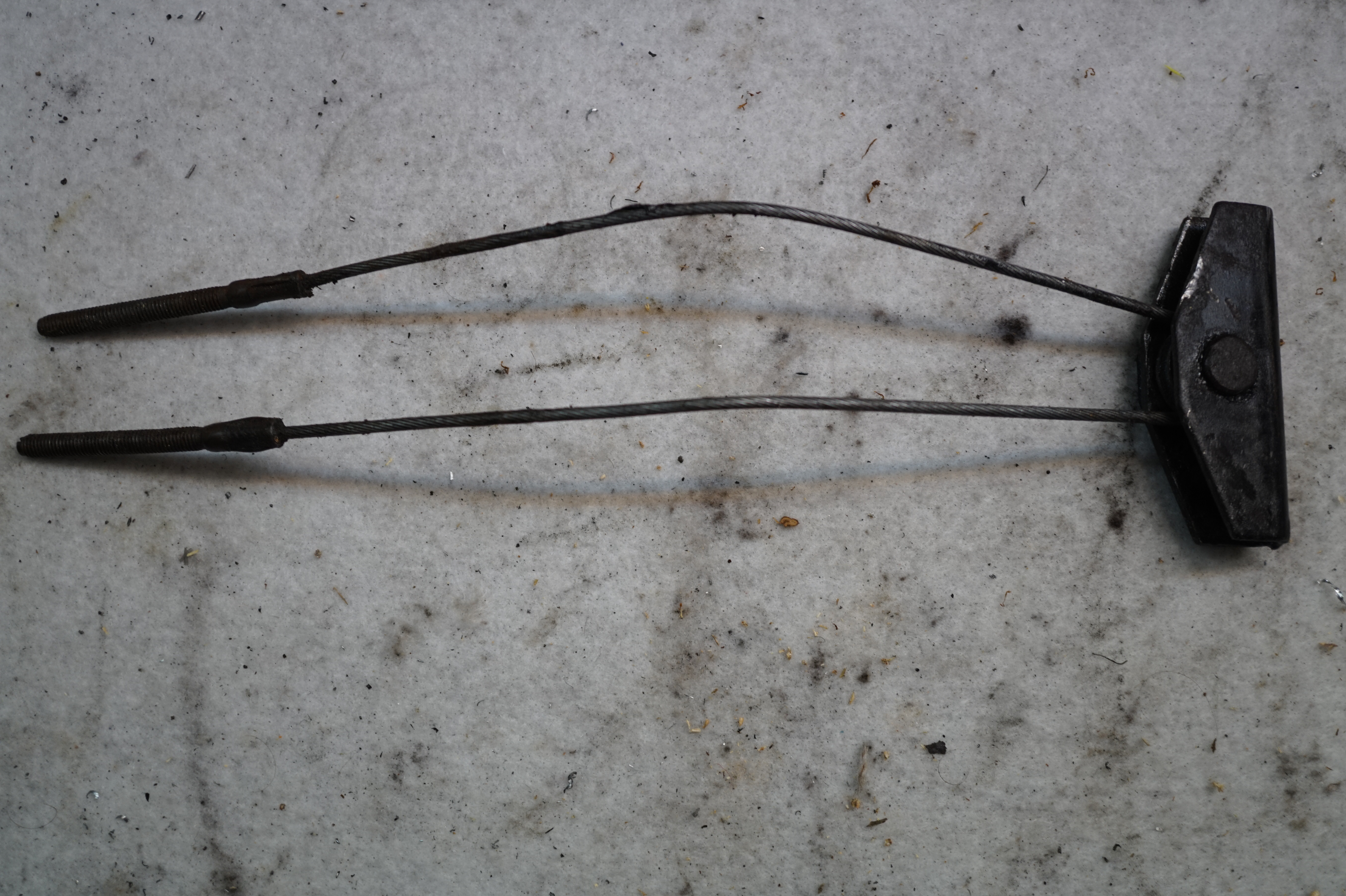

Ich habe mit meinem Italien T2a ja die Mehrausstattung "M034: altered handbrake handle"
Ist damit dieses Ausgleichs-Stück Handbremsseil gemeint was ich vorne an meinem Handbremsgriff gefunden habe?
Bei Verwendung dieses brauche ich ja ein spezielles Italien-Handbremsseil mit 3145 länge.
Bus-OK:
Für den VW T2a von 8.67 - 7.69 mit Bremskraftverstärker.
Dieses Seil wurde fast nur für Fahrzeuge, die nach Italien geliefert worden sind, verbaut.
Bitte die Länge vergleichen!
Von Fahrgestellnummer 218104708 - 2192153964
Vergleichsnummer: 211609701N
Folgendes Szenario: Ich habe ein "normales" T2a-Handbremskabel verwendet und das Ausgleichs-Ding weggelassen.
wenn ich die Handbremse nun montiere und die Einstellmuttern grade so komplett aufgeschraubt sind, habe ich kein Spiel im Bremshebel welches oben erwähnt wird. Es ist so das der Hebel runterhängt und grade so "spielfrei" ist. Das heißt die Druckstange ist ein kleines bisschen betätigt. Nach hinten hat der Hebel ja recht viel Leerweg, der ist komplett weg.
Setzt sich das noch? Ist das bei euch auch so "tight"? Wieviel Spiel braucht man wirklich das die Ratsche funktioniert?
Habe ich von dem Ausgleichs-Ding einen Mehrwert? Dann würde ich die Kurzen Handbremsseile kaufen und das Ausgleichs-Ding einbauen.
